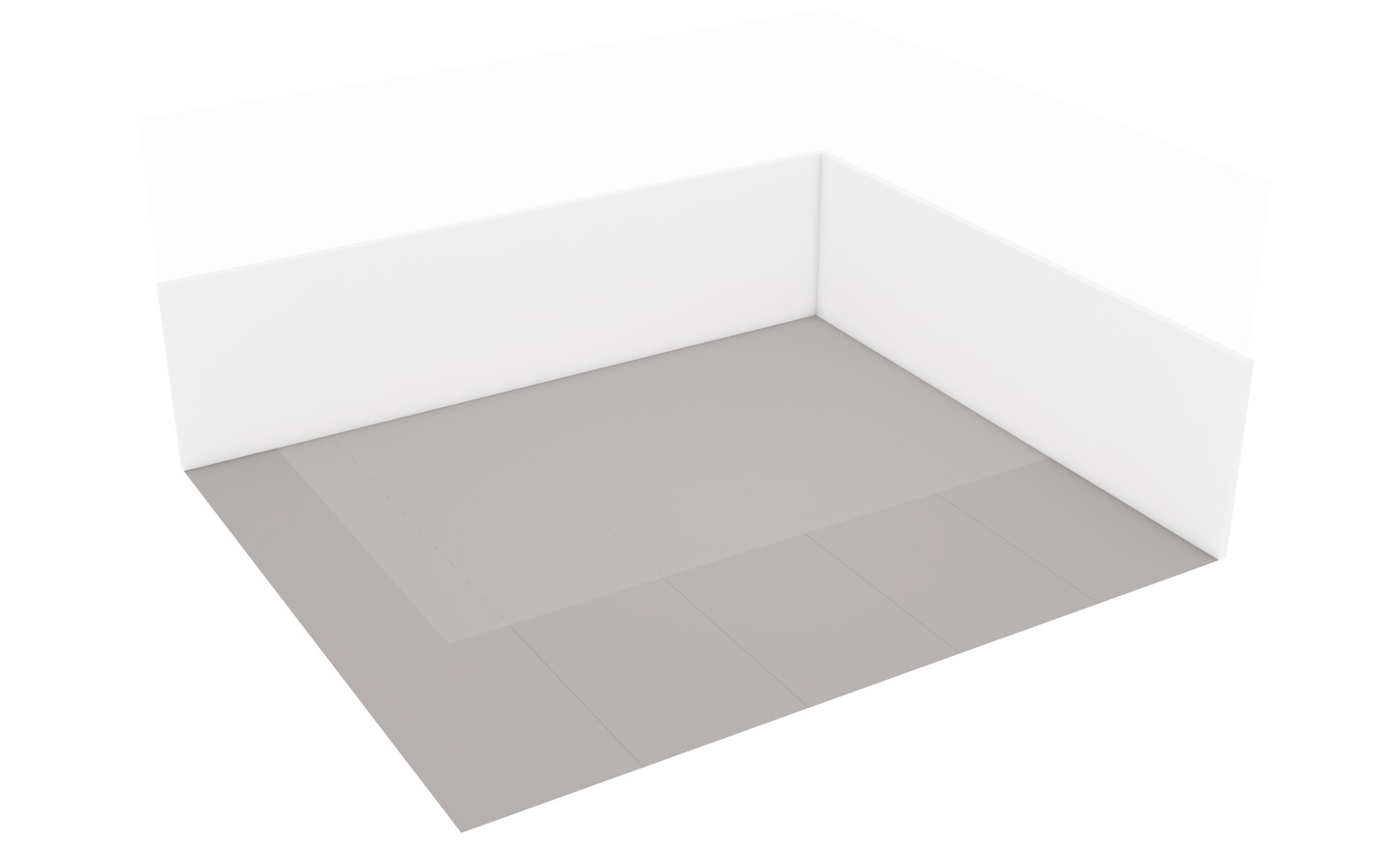

Stavo renderizzando un'animazione. Ci sto lavorando da tempo (ho dovuto interromperla più volte).
In poche parole: In questa frazione di animazione, la scatola si apre e il coperchio svanisce in trasparenza (o dissolvenza).
In C4D R16 ho inserito nel canale Alpha un colore che progressivamente da bianco diventa nero, quindi, animato, da visibile diventa invisibile...
MA ! ... Se notate in trasparenza gli spigoli, e ciò che si intravede dietro il coperchio, sono tutti "pixelati".
L'antialiasing è attivo, dove posso intervenire per togliere quell'errore?
Il video sarà 1440 X 900 px.
Grazie-grazie a tutti quelli che vorranno partecipare per aiutarmi!
Viva C4D!
:lol:
In questo fotogramma si vede bene che dietro al coperchio, che si sta dissolvendo, gli spigoli sono pixelati. Una volta che il coperchio si dissolverà completamente, gli spigoli torneranno ben definiti. Come faccio a correggere l'errore?

Alzando il livello min dell'Anti-aliasing si risolve un po' la situazione, ma addirittura devo alzarlo a 8X8 per non vedere più i pixel.
Il tempo di render si quadruplica, non ci penso nemmeno...
Cos'altro può essere?

Ho provato a forzare l'anti-aliasing solo sul coperchio, i "trattini" sembrano accorciarsi di poco, ma devo impostare 4x4min e 16-16 max (!!!) per non vedere più i tratti,
però questa non può essere la soluzione...
nessun cambiamento se non piccola diminuzione dei tempi render.

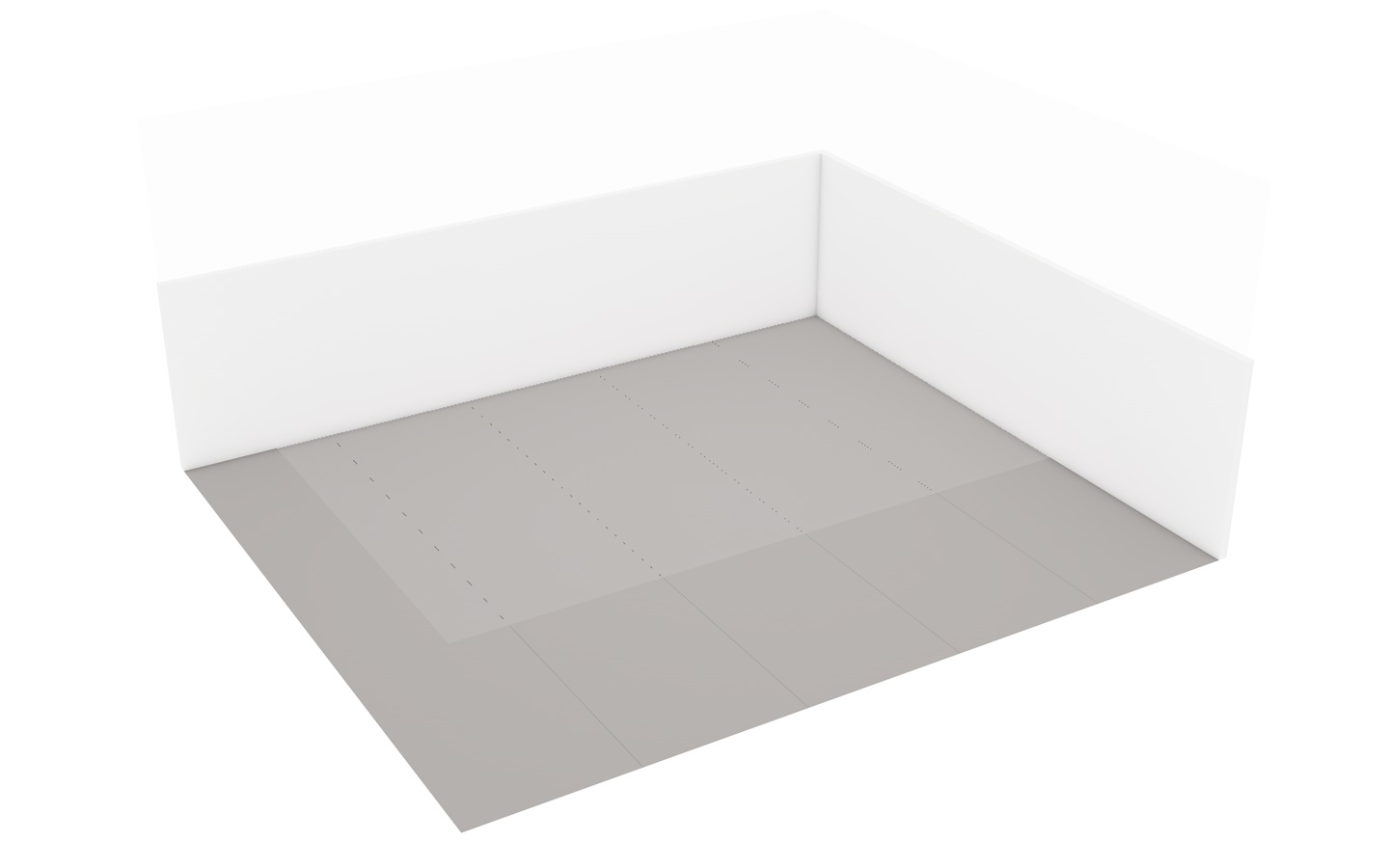

Allego anche render senza AA.
Quale parametro potrebbe ovviare all'errore pixel?
Pixel evidenti senza AA

Già provato. Nulla da fare. Anche se abbasso al 2% il problema rimane.
Farò una prova anche combinando colore e trasparenza per vedere se è un problema di materiale o anti-aliasing.
