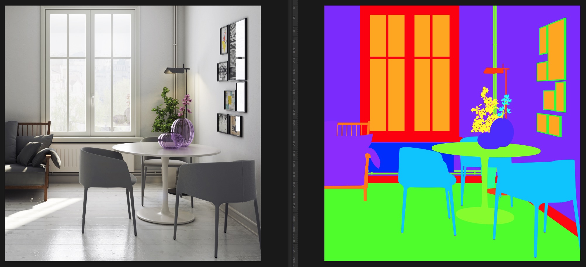

puoi sempre usare il material ID a colori, che fa tutti in automatico (con il plugin AutoID) e nel multipass manager spunti negli Special Channels il Material IDs e ti esce un immagine così
walterfog
Posts: 585
Joined: Tue Feb 01, 2011 8:44 am
Location: treviso
Re: vray multipass manager
Post by walterfog »
nexzac wrote:puoi sempre usare il material ID a colori, che fa tutti in automatico (con il plugin AutoID) e nel multipass manager spunti negli Special Channels il Material IDs e ti esce un immagine così
esattamente nexzac... mi hai preceduto.. dopo varie prove fatte sono giunto alla stessa conclusione....
