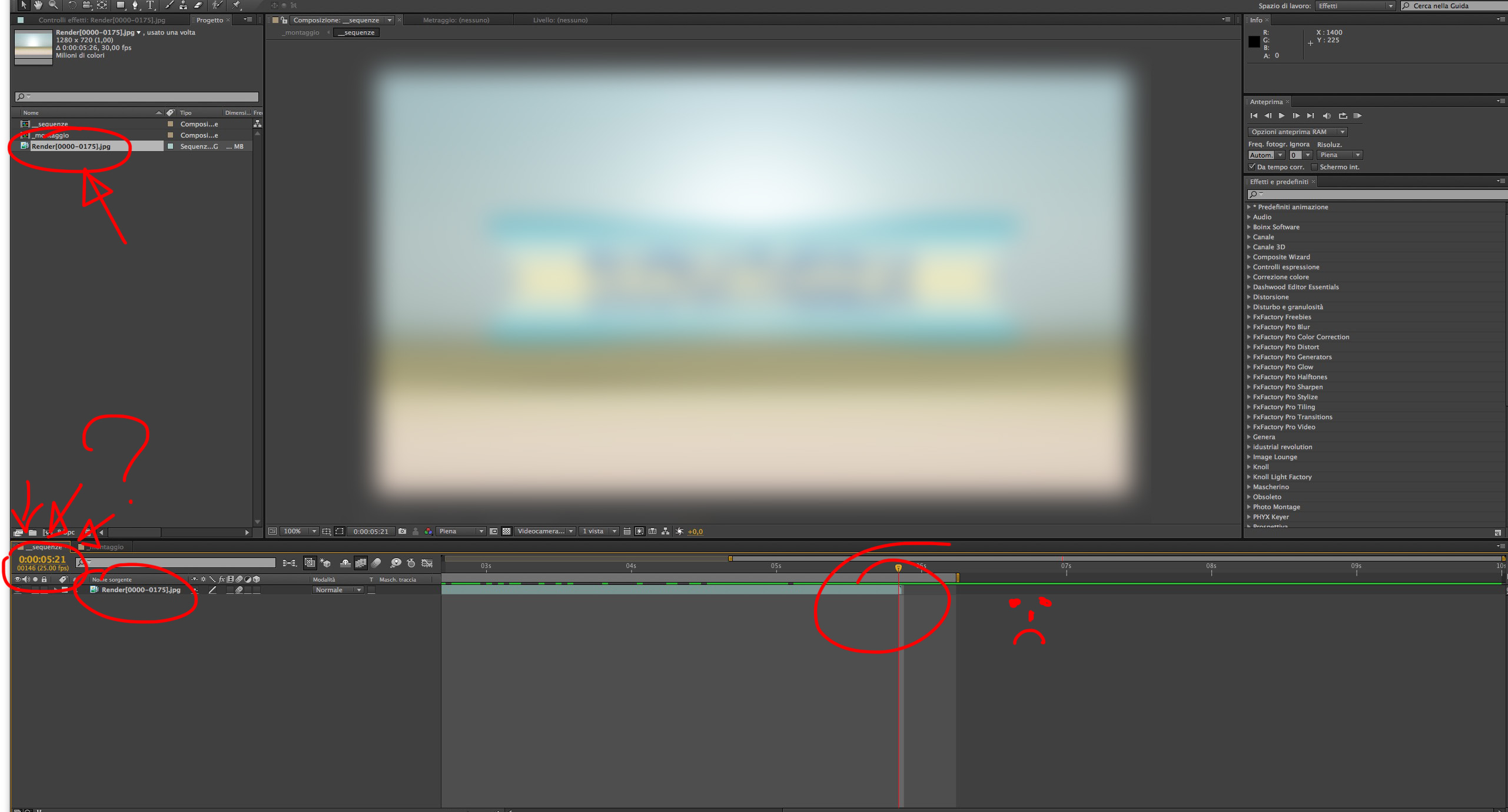

Ciao amici,
volevo chiedervi un aiuto rispetto a un problema che non capisco dove sbaglio... :(
esco da cinema con fps a 25 (impostati anche nei parametri progetto ovviamente), per un totale di 175 frame (7 secondi quindi in teoria..). Però quando lo importo in AE (composizione con stessi parametri, quindi 25 fps) la sequenza di immagini importata mi da una lunghezza di 146 frame (5:21 secondi) qualcuno sa spiegarmi perchè e/o come si risolve?
grazie
Posts: 4888
Location: Milano
Re: incongruenza tra frame (C4d - AE)
Post by nexzac »
trovato, nelle preferenze di Ae la sequenza l'importava a 30 fps..
Posts: 10579
fa sempre cosi' interpreta sempre il metraggio a 30 quel fetente di AE....:)
