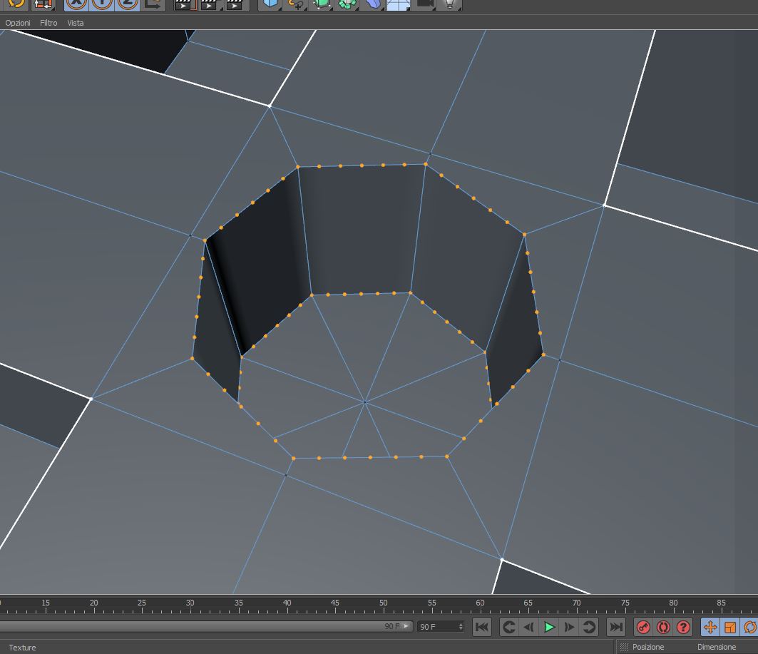

Ciao ragazzi, mi sto imbattendo in questo piccolo problemino e non riesco a risolverlo. Nell'immagine ci sono selezionati dei punti che vorrei allineare affinchè mi formino un cerchio perfetto. Ora, so che si potrebbe utilizzare una "maschera" a forma di cerchio e spostare i punti uno ad uno seguendone il contorno, ma essendo molti ci metterei giusto un pochino di tempo pfiu .
Vi chiedo, quindi, se esiste un comando che allinei i punti selezionati in modo automatico in un cerchio perfetto.
Grazie mille.
Posts: 3565
Location: Pistoia
Re: Ordinare punti selezionati.
Post by visualtricks »
elimina i punti tra un vertice e l'altro che non servono a nulla e fanno solo casino, seleziona tutti i punti ai vertici dell'ottagono e scala su x e z

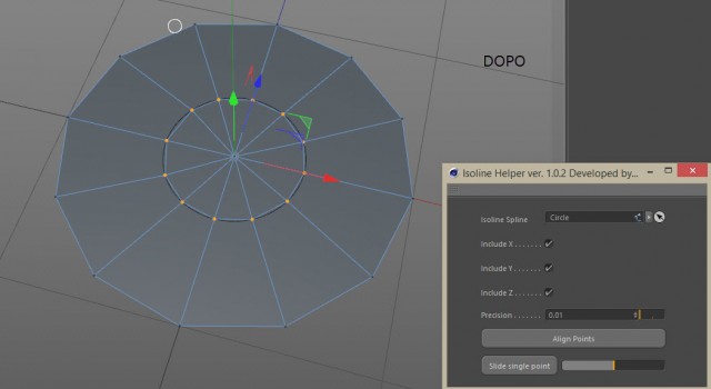

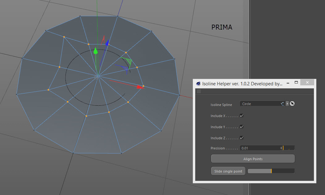

cappellaiomatto
Posts: 1580
Post by cappellaiomatto »
stewee
Posts: 692
Joined: Wed Mar 20, 2013 10:25 pm
Post by stewee »
..urca, molto interessante, grazie cappellaio.. ;) ..funziona indipendentemente che i punti siano connnessi ad altri punti o meno, come nel mio caso ad esempio???
cappellaiomatto
Posts: 1580
funziona su ogni genere di punto avvicinandolo il più possibile alla spline percorso di riferimento
guarda il video demo se non lo hai ancora fatto
