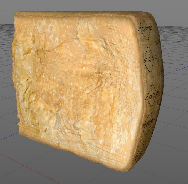

Ho recuperato una semplicissima fetta di grana, cui avevo realizzato una texture... vorrei migliorarla artisteggiando con lo sculpting ( prima volta in assoluto che lo uso )
Il nocciolo di tutto è che vorrei mantenere la mappatura UV e quindi la texture realizzate in precedenza, da quel che leggo è possibile farlo utilizzando lo sculpt come generatore di una mappa di displacement da applicare al modello low poly...
Detto questo,non si tratta altro che smanettare e smanettare!!! :mrgreen:
Per il momento vi allego due screen...

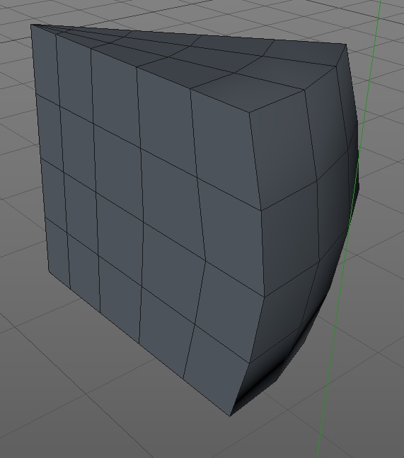

Modello
Modello

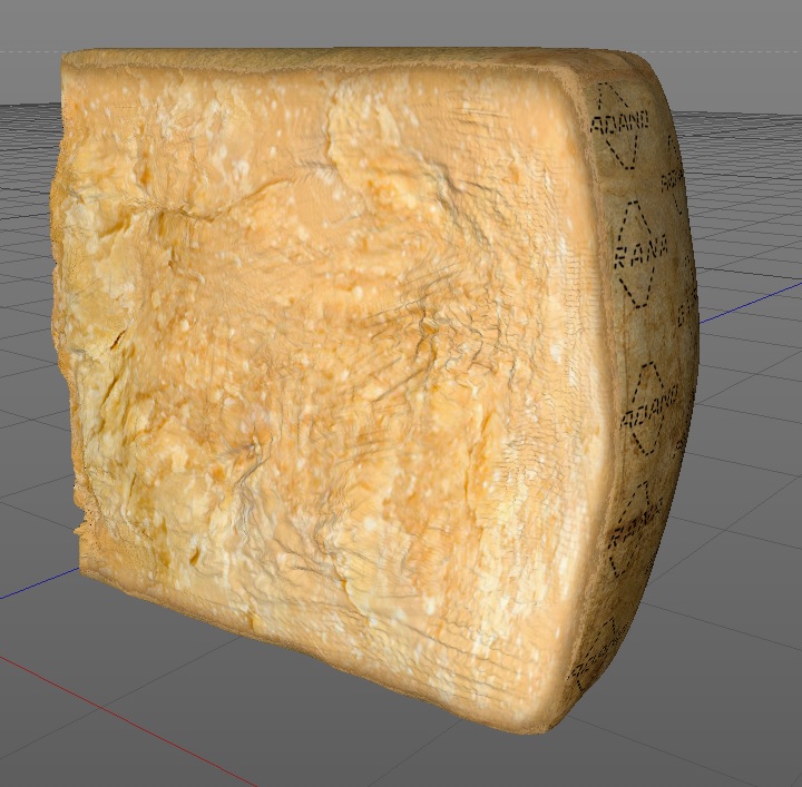

Texture + Sculpt
Texture + Sculpt

hai fatto un lavoro favoloso ;)

In ogni caso... ho un problema con la fase finale del progetto: quello che vedete in screen è il modello highpoly... da quello non riesco a generare un corretto modello lowpoly, come ho visto fare in alcuni tutorial.
Mi spiego meglio, al momento del bake viene generata una copia low poly provvista di uno strano materiale. Quest'ultimo però è sbagliato in quanto non restituisce affatto la mia fetta integra ( applicandolo al modello low poly generato gli toglie un lato!!!)
Questo problema potrebbe nascere dalla presenza di una texture mappata applicata al modello?
Posts: 10608
Re: Fetta Grana Sculpt
il bake dello sculpt ha un macello di problemi, gia segnalati alla maxon. Dovresti vedere quando genera le normal map che troiaio crea...e lo sanno, se ti faccio leggere le risposte del loro support ti metti a ridere...lasciamo stare...cmq il bake funziona quando gli pare e in base al modello low poly di partenza...ci sono una serie di fattori che mandano a quel paese il bake, sia high poly che in normal map o altro...
In generale non so dove devi arrivare ma, considerando che non e' illuminato, gia dall'editor di cinema funziona da dio il modello, a me sembra gia molto realistico...
Poi dipende dal risultato che vuoi ottenere ma guardandolo cosi' mi sembra molto realistico :)

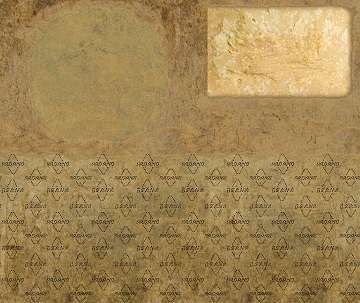

hai anche una texture per la specularità?

Sisi... mi son fatto questa texture, la versione in bianco e nero di questa. L'originale è in risoluzione maggiore.
Grana DIFFUSE 01.jpg (75.75 KiB) Viewed 4050 times
