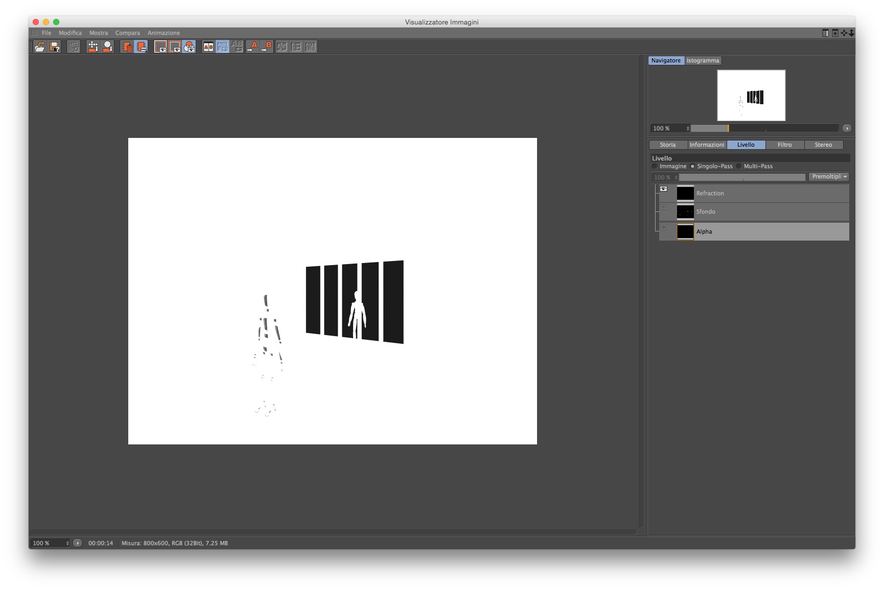

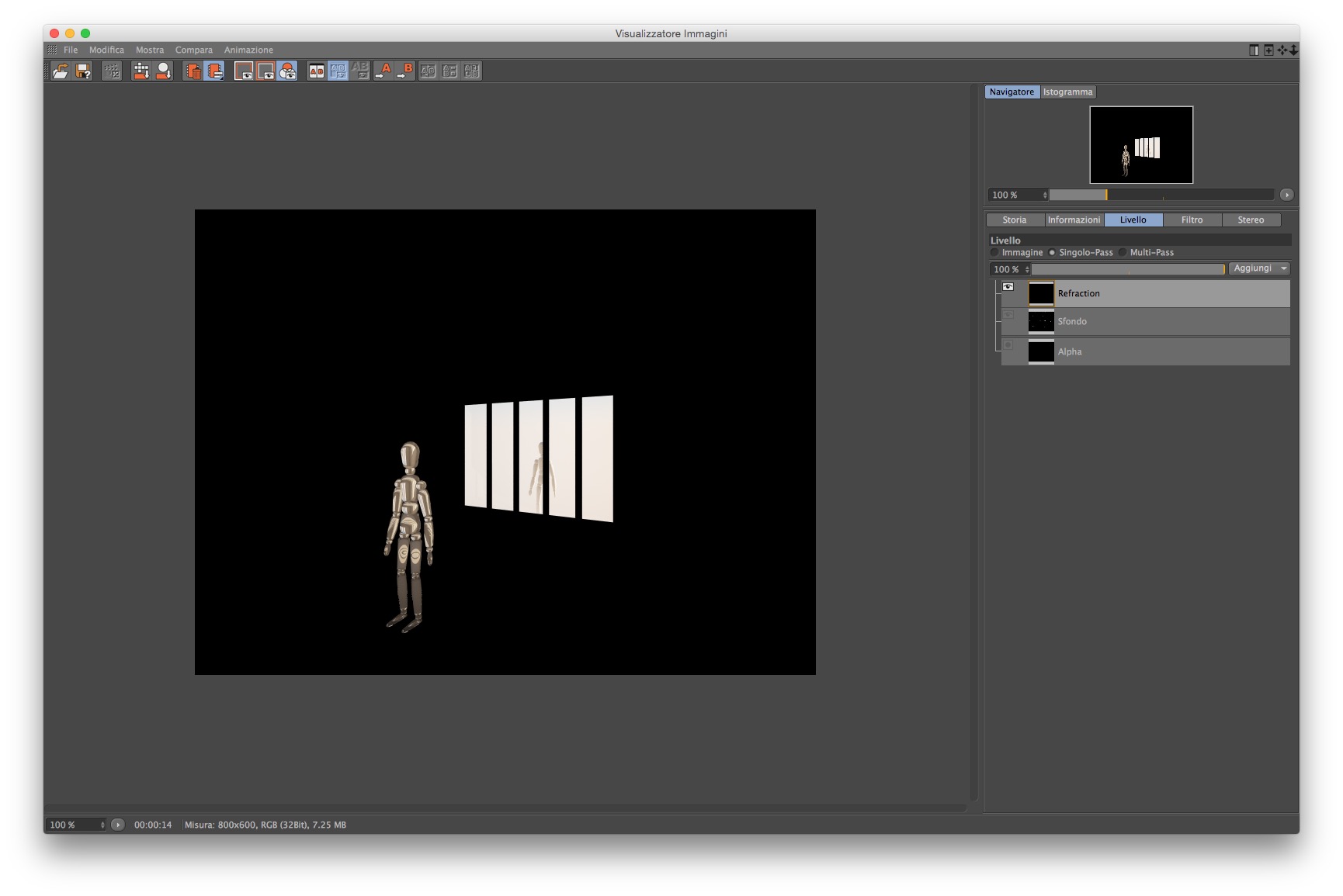

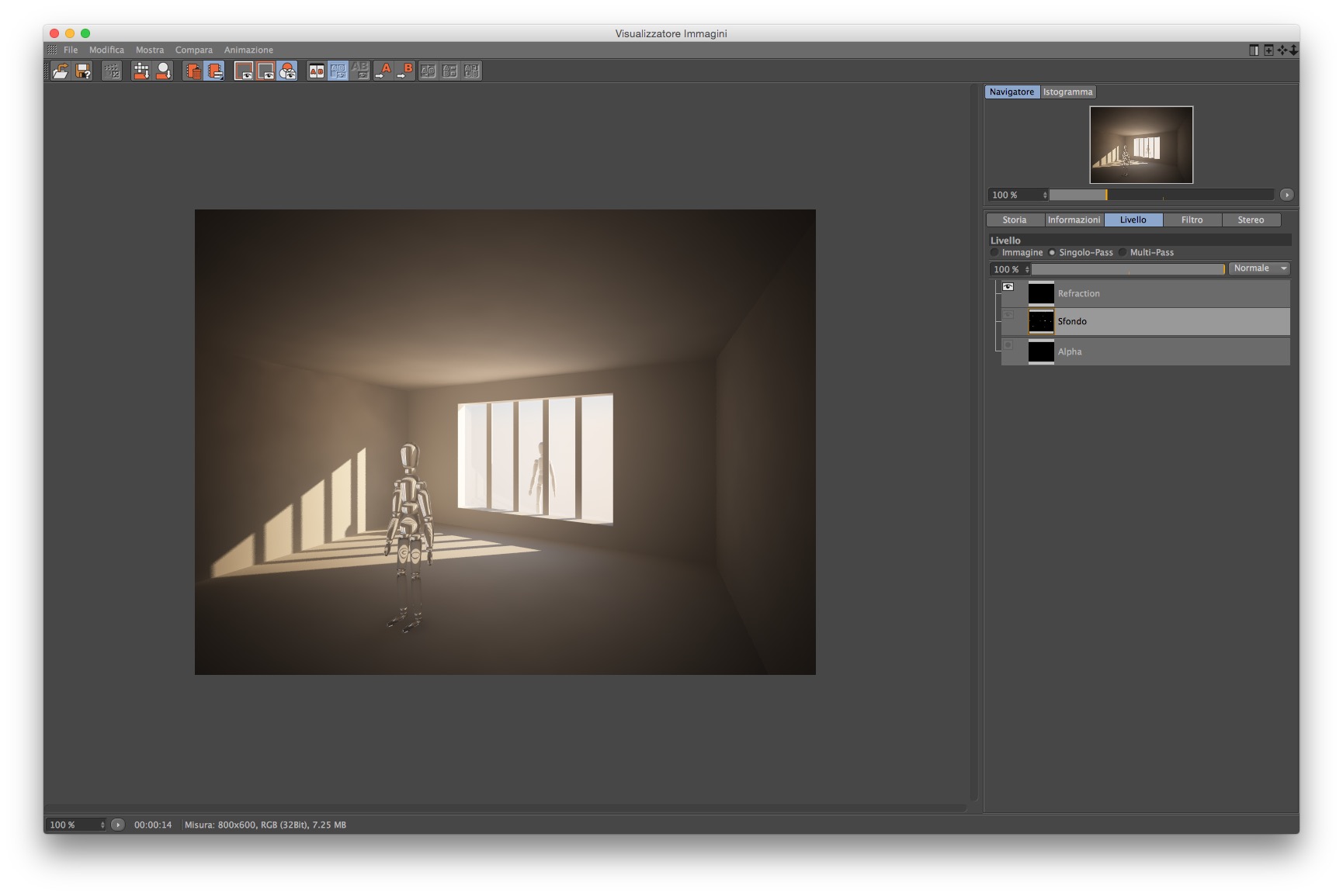

Io no ho riscontrato nessun problema. L'alpha viene calcolato (oltretutto si possono usare diversi pass per fare diversi tipi di post)
a me pare che funzioni tutto, negli screenshot che posto c'è un sun, e un materiale vetro, nient'altro
