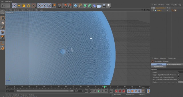

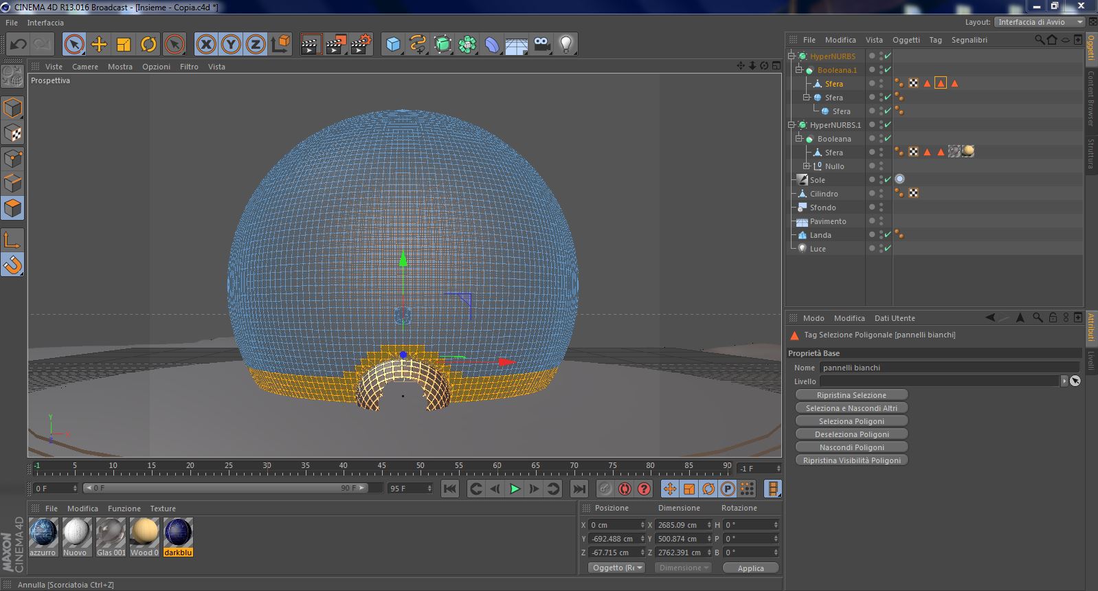

Salve, sono un neofita di C4d
sto realizzando un progetto in cui devo creare, su di una sfera composta da molti segmenti, un effetto particolare che in realtà sono riuscito a riprodurre con "smussa" ma che poi non riesco più a riprodurre non ricordandomi più come diavolo ho fatto!!!! :(
Devo smetterla con le droghe..... ://
E' una sfera (hypernurbs) con raggio di 15 m composta da 440 segmenti (anche se questa nell'immagine ha proporzioni diverse)

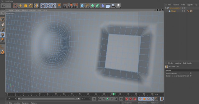

L'effetto che cerco di riprodurre è quello arrotondato ma, tramite il comando "smussa", riesco solo ad ottenere il secondo effetto..... aiutoo

Avevi fatto il comando "estrudi internamente" ma ora non so come é messa la tua maglia poligonale. Mi sembra tutto troppo fitto di poligoni

no in quel modo, quella sfera e' stata convertita quando era dentro una HyperNurbs o superficie di suddivisione, smussando un poligono e poi convertendola ottieni quel tipo di maglia poligonale, tu stai lavorando su un high poly e in quel modo e' impossibile ottenerla o comunque anche se ci provi viene un macello perche' ti si avvallano poligoni quadrangolari...
Infatti se leggo il nome dell'oggetto nullo che contiene il poligonale, c'e' scritto "hypernurbs", quindi e' successivo ad una conversione in poligonale....

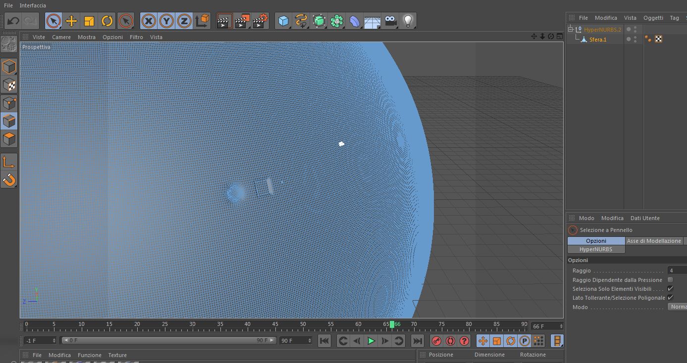

ho fatto numerosi tentativi di trasformazione della sfera:
-con l'effetto "smussa" ed anche con "estrudi internamente";
-associandola ad hypernurbs sia prima che dopo aver creato l'effetto;
-rendendo modificabile anche l'hypernurbs o meno;
ma il risultato è sempre lo stesso: non riesco più a riprodurre quell'effetto.
Non riesco nemmeno a ritrasformare l'hypernurbs contenente la sfera in oggetto nullo e molto probabilmente non ho capito granchè della tua risposta.
Potresti spiegarti come si farebbe ad un bambino di 6 anni? :lol:

Mz ti stava dicendo che la modellazione del "cratere" (comunque tu la faccia: estrusione interna e muovi i poligoni o smussa con estrusione negativa e offset positivo, ecc) la devi fare prima di rendere modificabile l'hypernurbs non dopo! ;)
Poi se vuoi fare un cratere circolare e non quadrato devi prendere un solo poligono e non 4,9, ecc poligoni.
Comunque perché, di grazia, rendere modificabile una sfera superdensa "hipernurbizzata"? :o

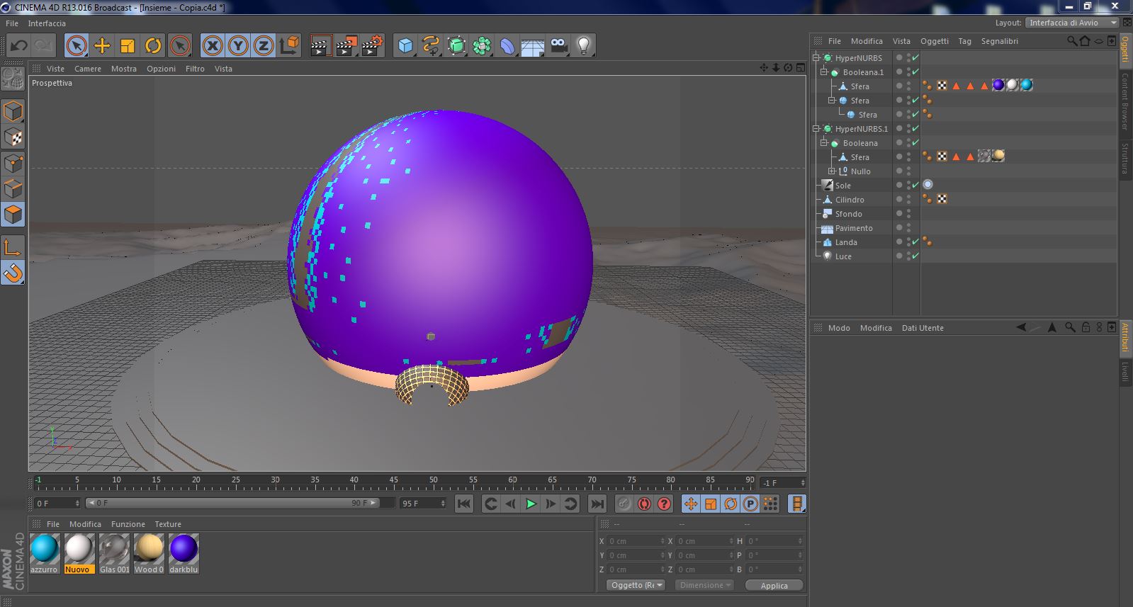

ok myskin, grazie dei consigli. Tuttavia ho risolto rinunciando alla fitta maglia di poligoni.

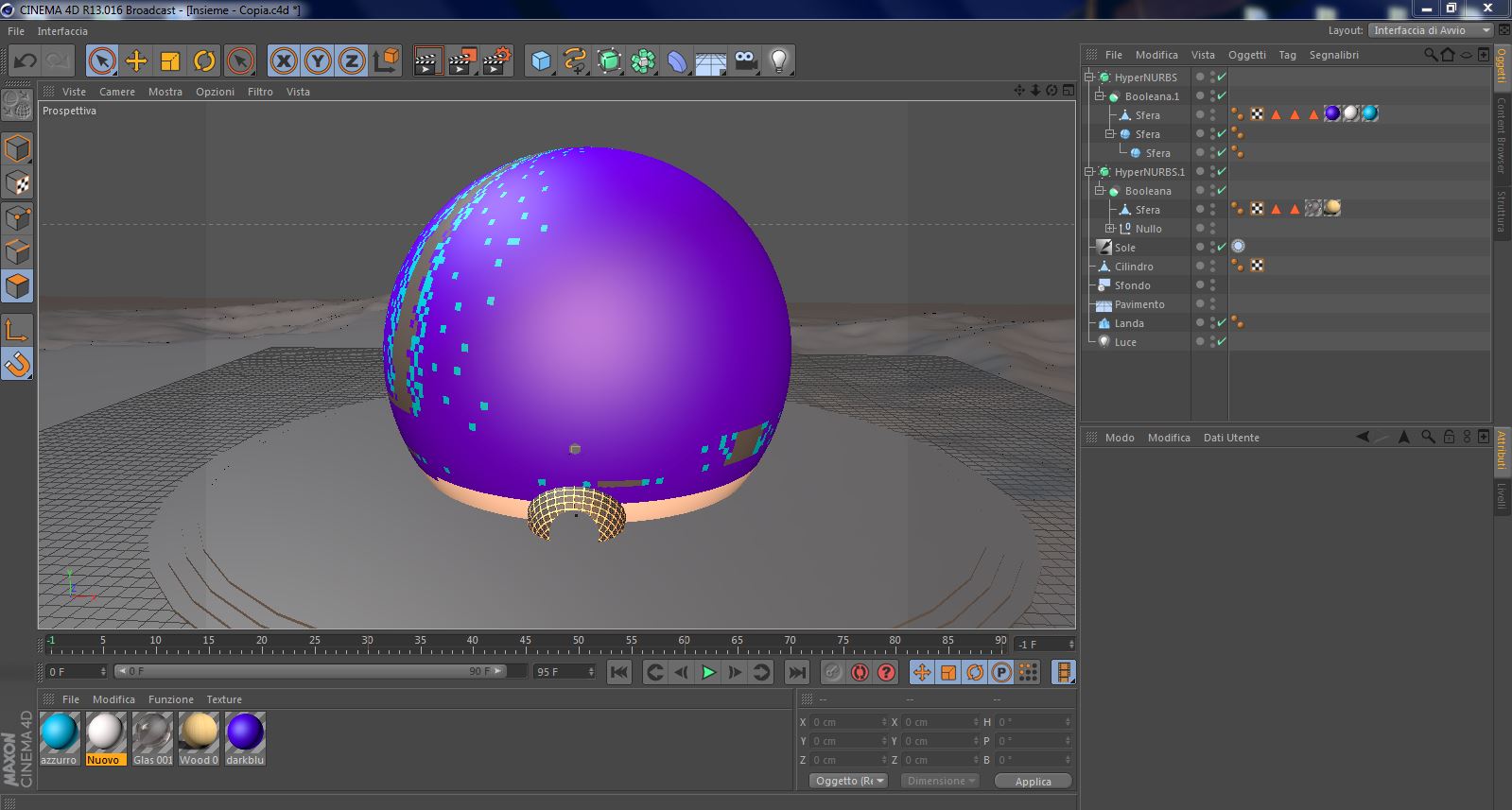

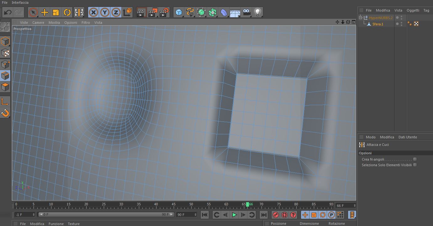

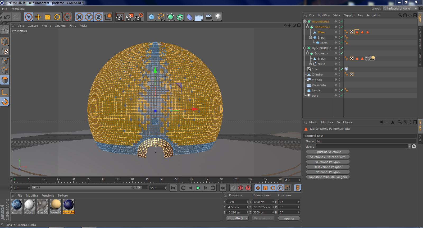

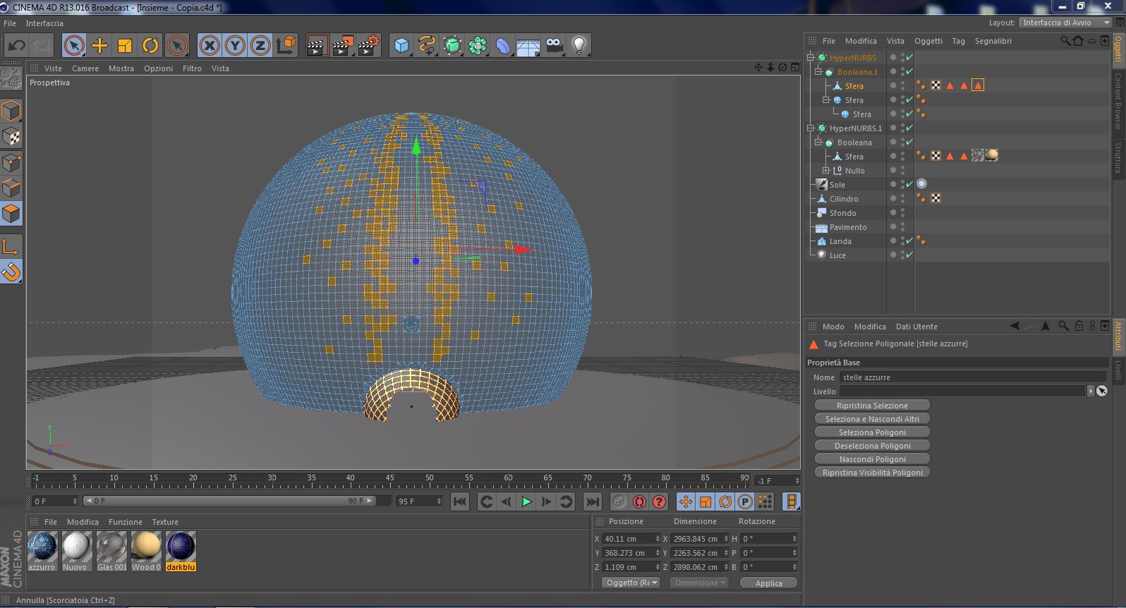

ora però sorge un altro problema.... ho settato tre selezioni della sfera (le prime tre immagini allegate) ma quando associo i materiali alle selezioni le texuture risultano spostate e un po incasinate (quarta immagine).
da cosa dipende?
grazie
myskin
Posts: 1117
Re: Come creare questo effetto?
Post by myskin »
..mah non saprei, le proiezioni forse? Sono tutte uguali? Prova magari ad usare lo strumento asse texture mentre selezioni una texture x volta ed ev. adattale all'oggetto. :)
