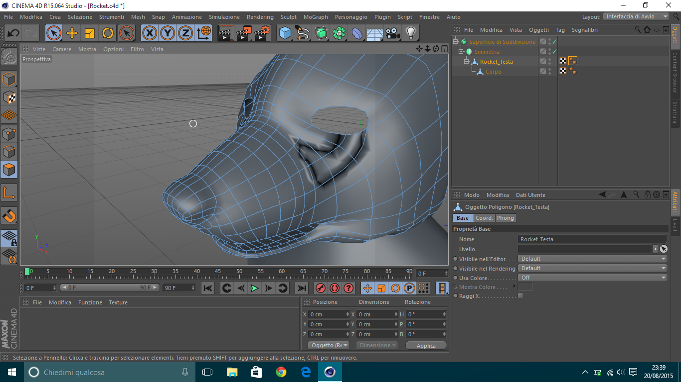

Ciao dopo un po' ho provato a rifare il modello ma ripensandoci ho riciclato il vecchio modello (capirette tutto ;) ), e mentre lavoravo in shading costante e sono ritornato a gouraud costante ho visto qualcosa che mi sta facendo arrabbiare (foto) e non riesco a rimuoverlo, ho ricontrollato quella parte almeno una ventina di volte.

Forse ti da quel problema perchè in quei poligoni ci sono le normali invertite: vai in modalità poligoni, selezionali tutti, tasto destro "allinea normali".

Ha funzionato, grazie :idea: . Come è potuto succedere però?

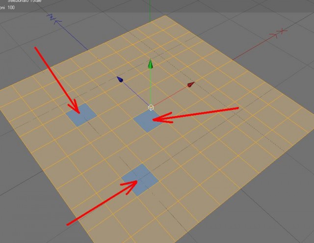

Si, si.. nel senso: selezionare tutti i poligoni che compongono l'oggetto poligonale su cui stai lavorando! Quelli "girati" (cioé con la normale invertita rispetto agli altri) sono quelli azzurri.
Per evitare fraintendimenti:
