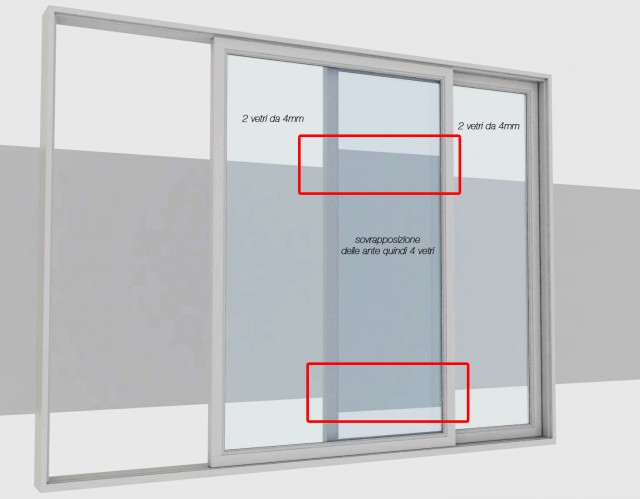

Ciao ragazzi,
ho un problema con questo infisso, ho creato un anta con doppio vetro da 4mm e quando si sovrappone l'anta mi crea uno strano effetto come se si ingrandisse l'immagine. Ho creato il doppio vetro come se fosse reale e in effetti i doppi riflessi sono belli da vedere :)
i settaggi del vetro sono standard e lo IOR è 1.56, con cutoff 0.01.
grazie mille a chi potrà aiutarmi

fabio81 wrote:.. ho creato un anta con doppio vetro da 4mm e quando si sovrappone l'anta mi crea uno strano effetto come se si ingrandisse l'immagine. Ho creato il doppio vetro come se fosse reale..
..quindi sono 2 ante ognuna con doppio vetro: in tutto hai 8 facce, giusto? Se le hai fatte con dei piani questo è sconsigliabile perché il raggio rifratto da una sola faccia poligonale prosegue in quella direzione senza essere ri-rifratto come avviene nella realtà. Se sono poligonali verifica che le normali dei poligoni siano verso l'esterno per ogni parallelepipedo che forma la singola lastra.
Però verifica prima di tutto il tag phong che deve essere azzerato o cancellato. Almeno credo che per vray sia lo stesso che per AR.. in genere 9 su 10 è quello il problema!

Ciao Myskin, i vetri son fatti con semplici cubi e le normali sono apposto, il tag phong di solito nei vetri lo cancello sempre.
Secondo me è un problema di materiale perchè se imposto l'indice di rifrazione IOR a 1 funziona tutto ma è anche vero che in questo modo ottengo un vetro non realistico.

Sono cubi parametrici o poligonali? Nella seconda ipotesi potrebbe essersi inavvertitamente deformata una delle superfici creando quindi l'effetto "lente d'ingrandimento". Dopodiché passo la palla ai guru di vray...
edit: non è che è una riflessione? Prova a toglierla e vedi se si ripresenta. E magari... riguarda il fatto che il raggio di luce ha superato la max profondità di raggio, visto che sono 8 superfici da attraversare.. e questo giustifica il fatto che a fianco non ti crea il problema!

i cubi sono poligonali, magari provo a rifarli partendo da da solidi parametrici e vedo un pò.. Anche io ho pensato che potrebbe essere la massima profondità di raggio ma non so su quale parametro agire e sopratutto con che valore. Farò qualche prova grazie mille comunque :)

ho appena provato prendendo un cubo parametrico con 0.4 di spessore e copiandolo 4 volte crea l'effetto lente d'ingrandimento quindi è un problema di materiale. Sembra che la rifrazione si moltiplichi ingrandendo di conseguenza l'immagine..

Ciao Fabio, prova così:
-il vetro sai quale usare;-)
-controlla che il parametro trace depth nello specular e nel refraction sia impostato a 5
-assicurati che sia un solido chiuso
-assicurati che nei render settings di Vray>options il max depth sia impostato a 5
-se non dovesse bastare aumenta il parametro da 5 a 6, 7.. fino a quando non risolvi

Grande Stefano!! :) :)
risolto sono dovuto arrivare fino a 8 !
grazie mille

..8 superfici.. max depth 8! :)
