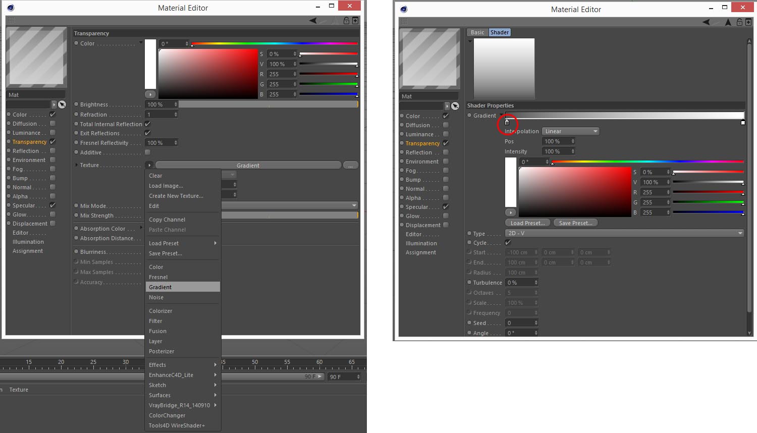

Salve a tutti, uso da poco cinema 4d per i miei rendering; ho una domanda interessante da fare ! Stò creando una caffetteria per la mia tesi e per il vetro che c'é all'ingresso volevo metterci una vetrata che parte dall'alto a 3,10 metri satinata e finisce come trasparente, voi cervelloni sapete per caso se si può fare?? vi prego aiutatemi!!!! e se non si può fare cosa posso fare???
Grazie mille in anticipo
Crei un materiale, attivi il canale trasparenza e inserisci nella mappa un gradiente (2D-V). Il nero corrisponde all' opaco, il bianco al trasparente totale. Se non lo vuoi totalmente opaco, cambia il nero in grigio. Negli allegati i settaggi base, poi sta a te cercare il giusto equilibrio.
PS: ovviamente ti tocca studiare BENE tutti i settaggi dei materiali, perchè solo tu puoi sapere l' effetto finale da raggiungere e quindi senza impazzire devi essere in grado di sapere su quali parametri intervenire.
