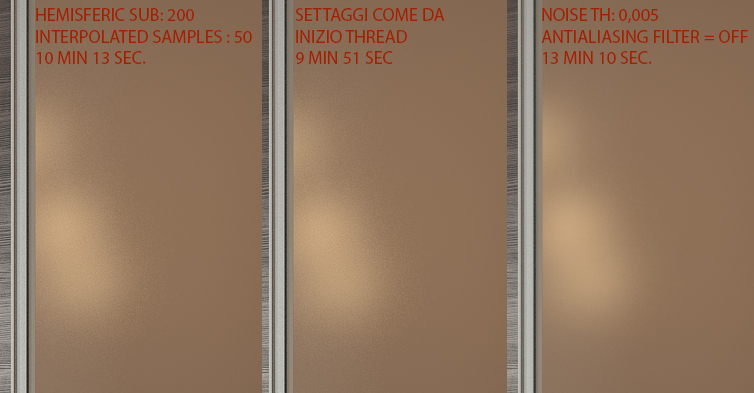

Vi posto un esempio però che mi lascia perplesso, in quanto si il risultato è buono, ma paragonato a certe immagini che si vedono in internet fatte ovviamente con stesso engine, il risultato sembra ancora essere lontano, anche se nell'immagine che ho postato, ho provato a togliere il noise residuo in post con neat image.

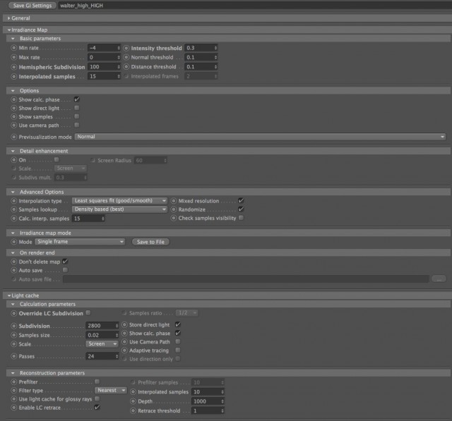

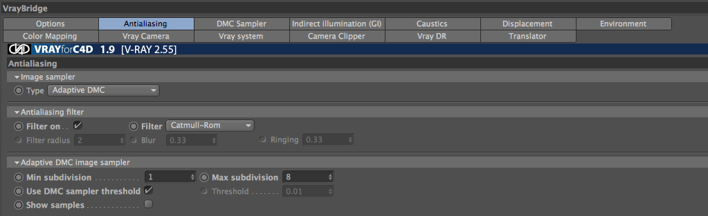

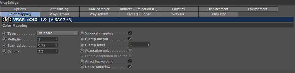

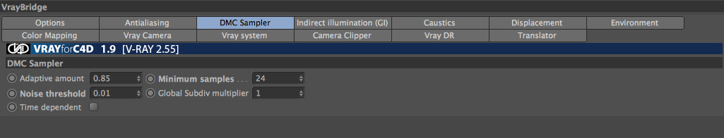

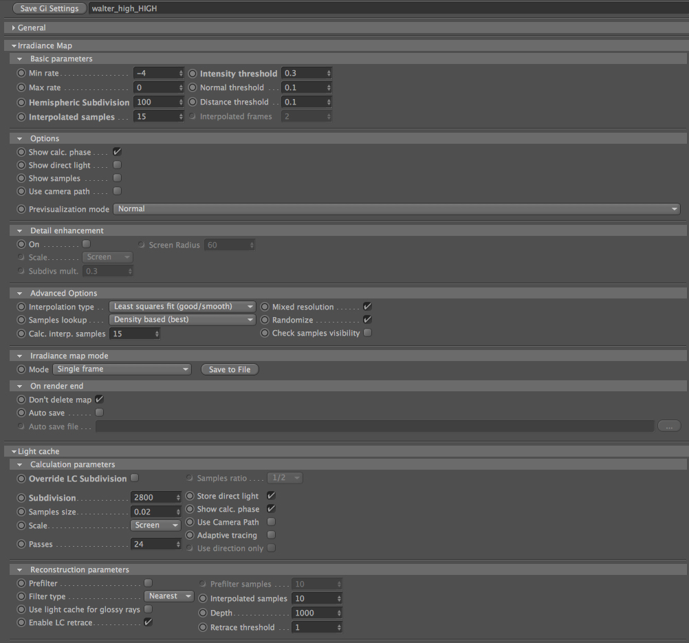

I parametri che ho usati nelle subdivision di materiali specular li ho portato a 128, e così anche per le luci della scena. Mentre per i restanti parametri posto delle immagini. Quello che ho notato facendo delle ulteriori prove, è che alzando ulteriormente questi parametri nello specular, e portandoli anche a 512 per dire, i tempi di render non si allungano più di tanto, ma comunque il noise persiste uguale a prima... altra cosa che ho notato è che seguendo la guida e provando ad alzare le max subdivision dell'image sampler sotto la voce AA, tipo portandole a 32, i tempi di render si abbassano e il noise aumenta a dismisura... la cosa invece cambia se lo abbasso, tipo da 8 a 2, i tempi si alazano e il noise migliora, anche se i contorni vengono un po' seghettati.... altro tentativo fatto, è stato di alzare il minimum samples nel DMC.. tipo da 24 portarlo a 128 ( faccio di solito sbalzi così elevati nei valori per vedere se la strada è quella giusta o meno )... anche con questo tentativo i tempi di render si alzano ma il noise rimane più o meno uguale.... alchè ho alzato bandiera bianca perché non so più dove sbattere la testa.. il mio scopo era quello di trovare il miglior compromesso per eliminare il noise e avere una bella scena iper nitida.. sembra che la strada giusta, a parità di render setting iniziali, sia quella di agire sul noise threshold del DMC, abbassandolo.. ma però si sa bene che appena si agisce su quello, i tempi di render vanno alle stelle.

Per quanto mi riguarda ti posso dire che per l'immagine finale le hemisferic sub e gli interpolated samples li tengo molto più alti, di solito 200/50 o comunque valori simili... dipende molto dalla scena... mentre per le prove sto su 20/20

Una domanda.. hai provato invece come strada iniziale a lavorare con il settaggio di dmc sampler con il noise a 0.005 senza filter?

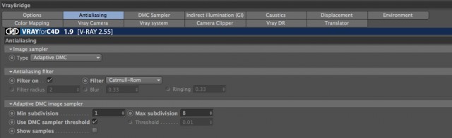

ma ti riferisci al tab DMC sampler oppure all'adaptive DMC image sampler nel tab anti aliasing ???
perché se ti riferisci al primo, la risposta è si.. e come descritto anche nella guida che ho linkato, i tempi di render si allungano enormemente....
col secondo non ho mai provato.. a quale tab ti riferisci???

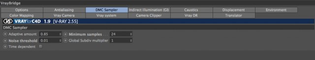

ho fatto le prove che mi avete suggerito, su una porzione di immagine per avere più riscontro immediato...
vi posto i risultati.. per quanto riguarda la prova con FILTER OFF ho fatto la prova sia con che senza filter... i risultati sono praticamente identici, a livello qualitativo con la differenza che con filter ON ci mette 1 min e mezzo in più a calcolarlo.
allego immagine esplicativa...
ovviamente il risultato migliore è quello abbassando a 0,005 il noise threshold... però i tempi di render si allungano notevolmente, se poi facciamo la proporzione su una immagine intera... aiuto...... :(

Post by ZioJack »
il parametro di threshold da cambiare che ti dicevo era proprio quello, visto che hai attivato la spunta "usa il dmc sampler threshold" puoi solo modificarlo nella scheda "dmc sampler"; di fatto il la finestra di render mostrata è migliorata nelle sfumature ed anche di molto mi sembra anche se purtroppo ne ripaghi con i tempi. Io personalmente a volte scendo a compromessi e opto o per disturbo ma render veloce, oppure scena pulita e tempi di render elevati. Ulteriore domanda, forse banale ma almeno ci si toglie anche questo dubbio: la scena con materiali di default bianchi 220 esce pulita o ha anche lei disturbi e/o imperfezioni? Puoi postare la scena?
