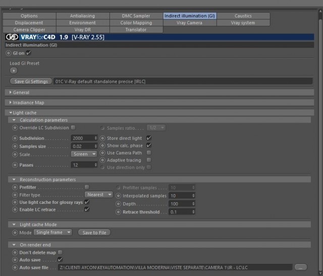

Premetto che il lavoro è stato fatto seguendo tutto lo sviscerato di questo tred:
http://www.c4dzone.com/it/forum/viewtop ... 12&t=31465
mi trovo di fronte ad un quesito. Il Cliente mi chiede immagini in A3 e quindi volevo capire come velocizzare il lavoro.
I settaggli con ci vorrei uscire sono:
Luci subdivision 32
HDR subdivision 192
AA 32 - 0.01
Color mapping Linear 1 - 1- 2.2 - sub pix - clamp out 1
IR -4 -1 70 20
LC 2000 - 0.02 - use light cache for glossy 100 - Enable RC retrace 0.1
Detto questo so che è possibile calcolare IR e LC in formati più piccoli per poi salvare in file.
La mia domanda è quanto più piccolo il formato?
Se devo produrre un A3 4960X3507 pixel - posso calcolare le mappe in un 1169X826? (misura ovviamente in rapporto)
O ci sono dei paletti da rispettare?
Per salvare i file, da quello che so, si evita il FINAL RENDER e si spuntano in IR e LC gli Auto save come da foto allegata!
Ma posso farli calcolare insieme in un unico avvio? O devo fare un avvio calcolo per la IR stoppare e riavviare per la LC?
SE legge Sirio, sto usando i tuoi preset... nello specifico i dati sono del 4 da Produzione, ne vale la pena per un A3?
Grazie a tutti
F.

Salva tranquillamente le mappe a bassa risoluzione, e poi ricaricale per il render finale. Se si tratta di un'esterno partirei semplicemente da un preset tipo standalone medium.
In alternativa puoi anche lanciare il render a piena risoluzione, mantenendo tutto uguale ed abbassando il min/max dell'IM a -5/-2.
