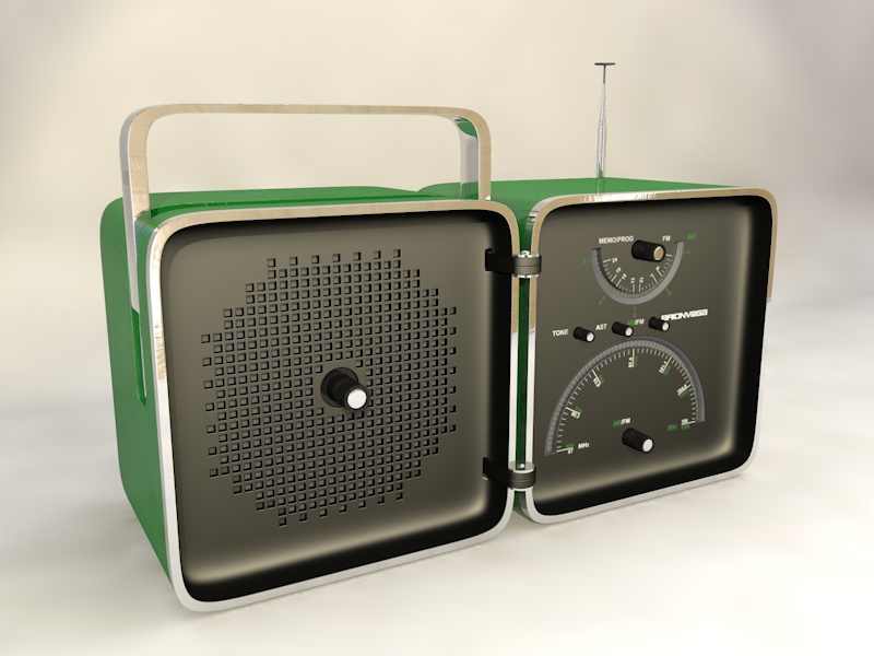

1 _Ho realizzato il modello di una radio Brionvega (classico oggetto di design italiano).
2_La radio presenta una grafica a raggera(frequenze), che ho realizzato in Illustrator e che ho poi inserito come texture nel canale alpha dei materiali : ho assegnato 2 materiali allo stesso oggetto e ho bucato uno di questi utilizzando l'alpha.
Non ho utilizzato una normale texture nel canale del colore, perchè vorrei dare un leggero effetto smaltato e di rilievo alla grafica.
3_Alcune parti di questa grafica sono verdi nel modello originale e vorrei renderle sempre con gli alpha :
è possibile sovrapporre più di 2 materiali utilizzando quindi più texture che bucano, per far uscire diversi colori ?
Spero di non aver fatto confusione ed essermi spiegato, grazie mille dell'attenzione.

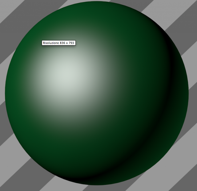

eventuale materiale da inserire per rendere verde parte della grafica

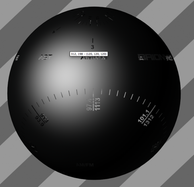

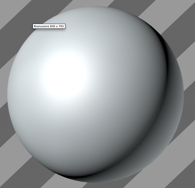

materiale bianco della grafica
materiale bucato da cui spunta la grafica bianca

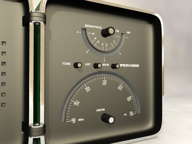

modello con grafica
modello con grafica

Grazie mille della risposta.In realtà avevo già provato a lavorare con i livelli all'interno dei canali ma non funzionava : appena si aggiunge qualcosa in un livello, all'interno del canale alpha, l'effetto "bucato" scompare..... :o
Ho cmq. risolto ;) .
Ho pensato di postare il risultato se mai servisse a qualcuno utilizzare lo stesso procedimento, che è il seguente : si assegnano tre materiali (o più a seconda del numero di colori che vogliamo ottenere ) ad una superficie e poi si bucano separando le texture in modo da creare dei fori "ad hoc" nei canali alpha precedentemente attivati. Il materiale che sta più sopra, nel mio caso il nero è forato completamente, il bianco che sta appena sotto il nero è forato solo in parte, in modo da far passare il verde di un ulteriore materiale, verde appunto, che sta sotto il bianco. :shock: spero di essermi spiegato :shock:
Ciao e grazie,
Buon lavoro.

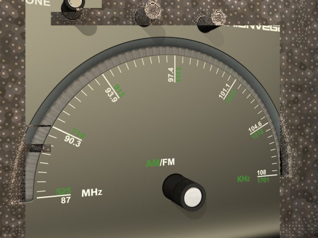

radio intera ancora da rimaneggiare per quanto riguarda luci e materiali ....
frequenze radio brionvega
