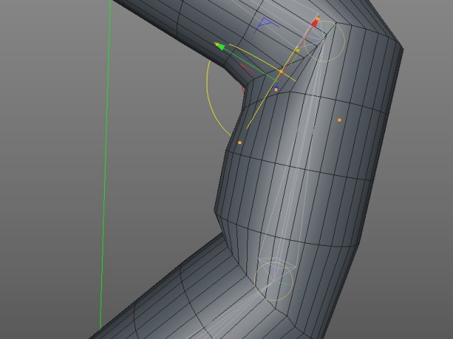

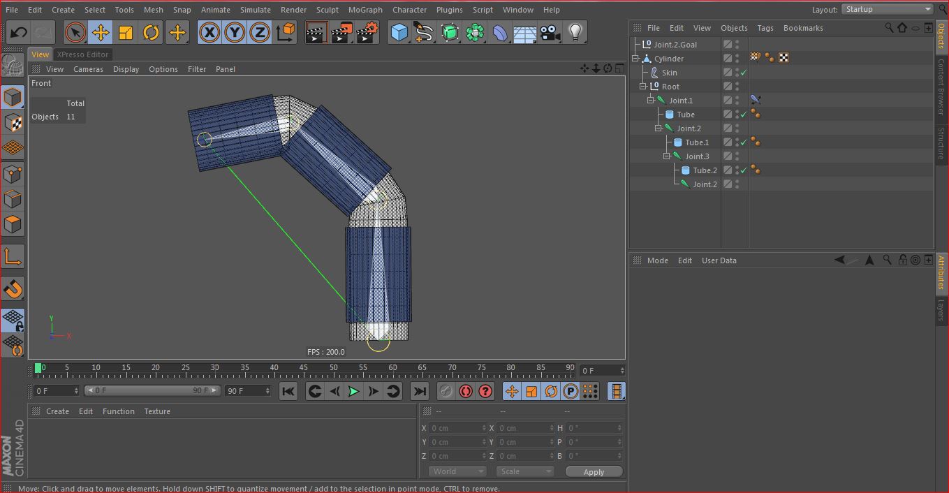

Ciao... Se hai già la mesh (personaggio) vincolata alle joints e il tutto ti va bene così, perché non provi a inserire in gerarchia alle joint stesse i singoli pezzi dell'armatura ( senza pesarli ) e lasci che siano loro a gestire i movimenti evidentemente rigidi dell'armatura? Nel caso, aggiungi e pesi soltanto le eventuali giunzioni ( il classico manicoto in gomma nera )
