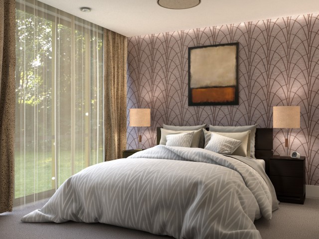

Ciao a tutti.
Devo fare degli interni ( salotto, cucina, bagno, camera,……) di 4 appartamenti.
I render saranno fatti con AR. ( con Vray sono ancora in alto mare).
Come sempre è un lavoro urgente, avrò 1-2 giorni per locale
Appartamento 1
Prima camera da letto – Prima Vista
I parametri di render sono ancora molto bassi.
Motore render – Fisico
Niente multi pass, niente Photoshop
Illuminazione: HDRI + Luce area
Illuminazione delle lampadine e del neon - luce area
Camera – F-Stop – 4, ISO – 200, Velocità Otturatore – 1/30
Cosa mi consigliate? Come migliorare la resa

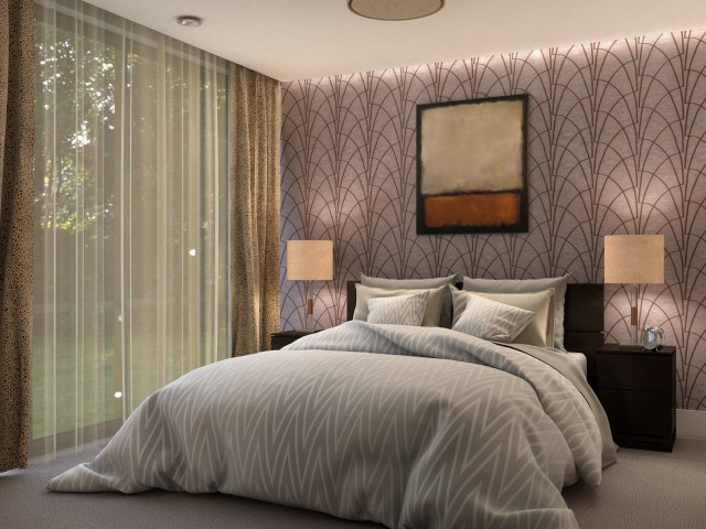

Ho aggiunto alcune modifiche.
Non mi piace l’illuminazione del neon, ma non so come migliorarla.

Bella, però preferivo la prima senza sveglia sul comodino. 8-) L'illuminazione naturale preferisco che si noti con relative zone sovraesposte ed in penombra. La tua ambientazione per quanto piacevole la trovo piatta a causa dell'illuminazione troppo diffusa che vedrei meglio in un'ambientazione serale. :)
L'illuminazione artificiale aumenterei i valori e darei un colore più caldo.

Grazie Sott per la risposta. So che ho esagerato con le luci artificiali, ma era una richiesta del committente di accendere le luci ( voleva anche quelle di sopra)
Inizialmente ho usato luce infinita per il sole ma con le luci artificiali lo trovavo esagerato.

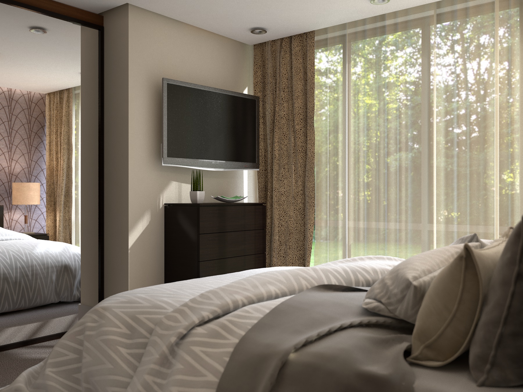

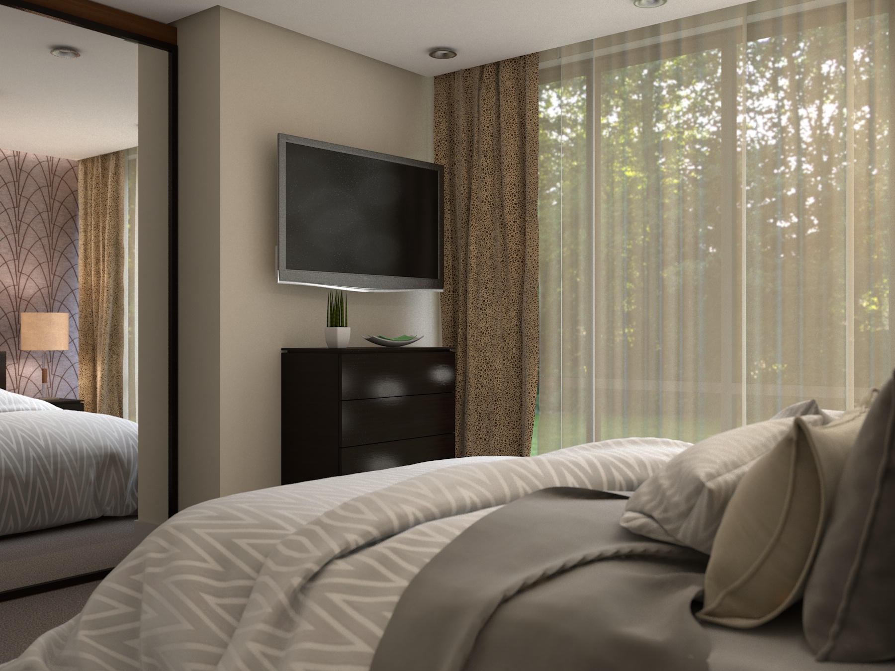

Seconda vista
(Parametri di render bassi)
Sulla tv e sul mobile si vedono questi riflessi strani. Ho capito che riesco ad eliminarli se escludo la loro specularità dalla luce area (davanti a finestra). Ma cosi perdo il riflesso. C’è magari un’altra soluzione?
Come vi sembra l’immagine?

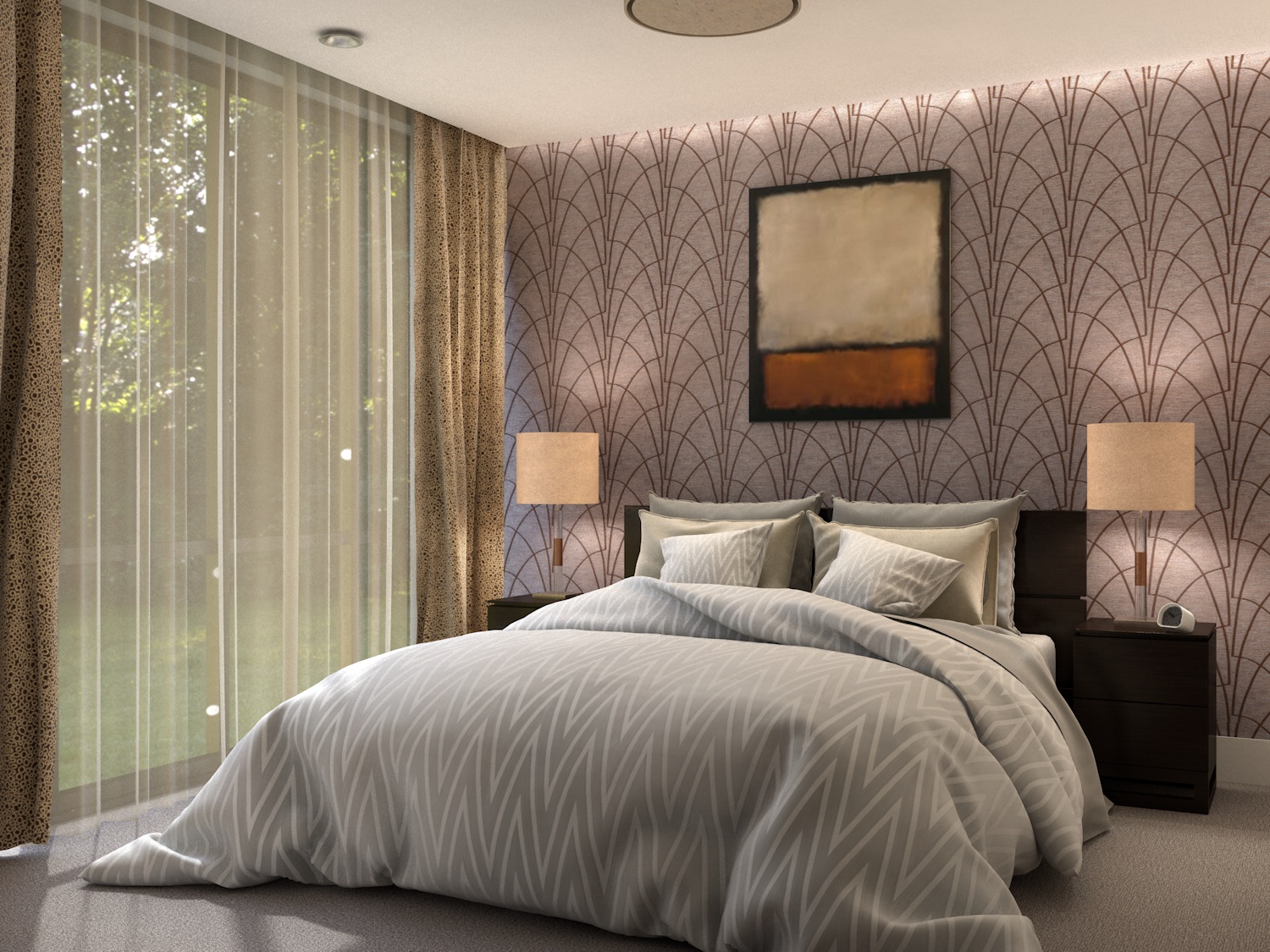

Prima vista con sole. Ho cambiato anche la sveglia.

Tralasciando la richiesta indiscutibile del cliente, basta semplicemente aumentare l'intensità della luce area alla finestra, diminuire il gallino alla tenda velata, solitamente bianche, e rendere leggermente più luminoso lo sfondo. ;)
Se preferisci usare il sole aumenterei sempre leggermente l'intensità e la sfumatura del segno a terra rendendo meno preciso.
Io personalmente la sveglia la rimuoverei proprio, come anche il quadro di Rothko che "cozza" sulla carta da parati, sufficientemente artistica. 8-)

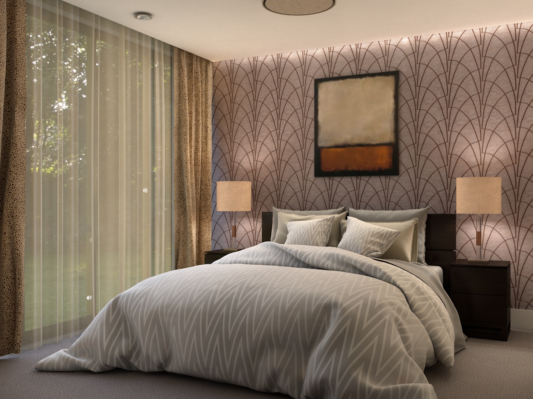

Ecco un'altra prova sempre della prima vista
L’immagine mi sembra meno piatta.
Il quadro è scelto da committente. Ho lasciato anche la sveglia, magari la tolgo dopo
Grazie Sott per i tuoi preziosi consigli.

La prima vista con l'intensità aumentata alla luce area la preferisco. Se adesso, come già scritto, dovessi sbiancare leggermente la tenda velata e rendere più luminoso lo sfondo esterne, sciocchezze, l'immagine farebbe un'ulteriore balzo in avanti. :)
Poi, ripeto, io renderei più calde e leggermente più intense le luci artificiali che paiono tanto deboli.
