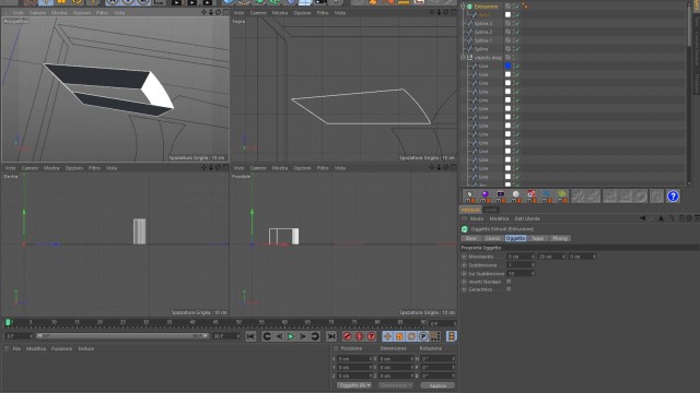

Buongiorno a tutti!
Come promesso ieri sera posto gli screenshot che descrivono più o meno il mio problema. Come si può vedere dall' immagine 1 le spline non sono unite e restano "scollegate" anche dopo il connetti+cancella che ho usato successivamente insieme ad estrudi (dall' immagine 2), per far vedere quel'è il risultato che non voglio. Ora ho provato anche unisci segmento ma con medesimo risultato cioè tutto resta come nell' immagine 1 e dunque il risultato finale non cambia...
