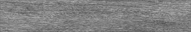

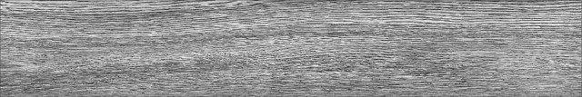

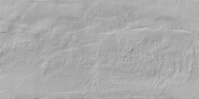

Devo realizzare un pavimento in piastrelle finto-legno e dal cliente oltre alle immagini delle piastrelle ho ricevuto anche il file che rappresenta la struttura, quindi il bump. Qui un particolare:
Il problema è che non si tratta di un vero canale bump, nel senso che né il bianco né il nero rappresentano l'elevazione o la profondità, quindi non posso usarlo con il semplice Bump o con il Displacement.
Si tratta piuttosto dell'effetto che si avrebbe con una luce radente, quindi bianco=luce e nero=ombra.

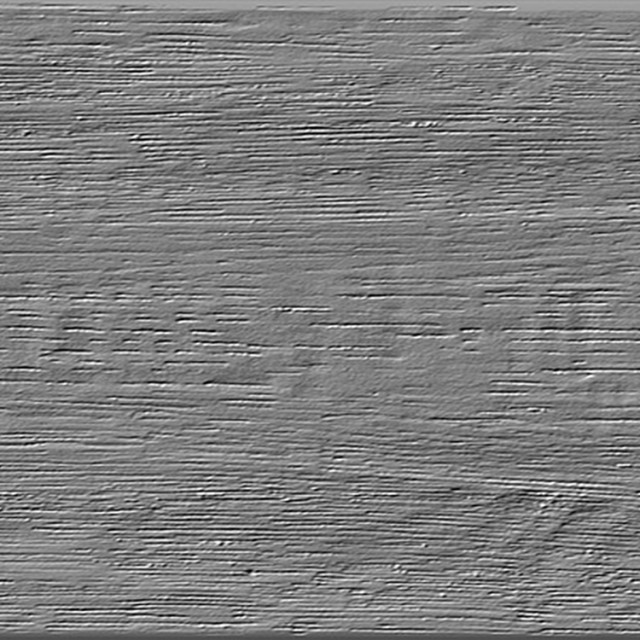

Ho provato ad ricavare una Normal Map con CrazyBump (Beta2 per Mac) e qualcosa ho ottenuto, ma l'effetto è molto morbido mentre l'originale è più "secco". Qui ho messo il modello di test:
piastrella.zip
(7.55 MiB) Downloaded 244 times
C'è un altro modo per usare con Vray quel file in bianco e nero ottenendo una struttura in rilievo più realistica?

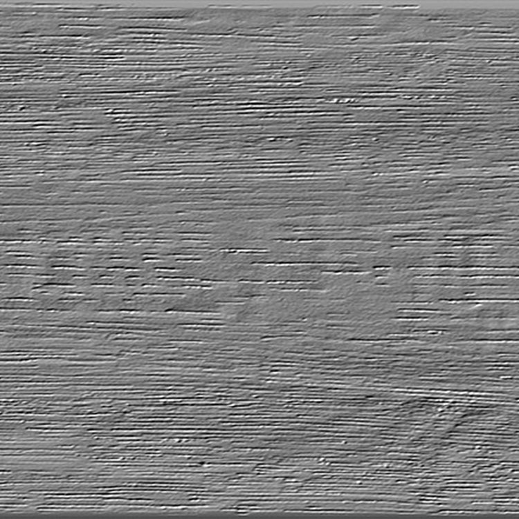

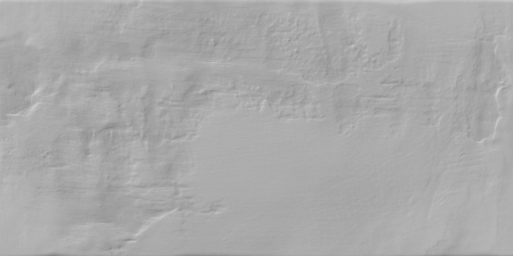

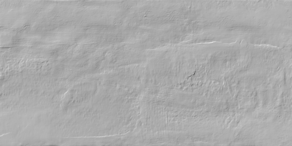

... vedi questo allegato, se ho capito bene, dovresti contrastare di più il bump, ed eventualmente aumentare la profondità

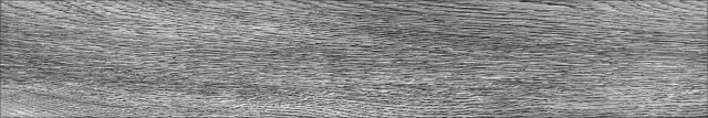

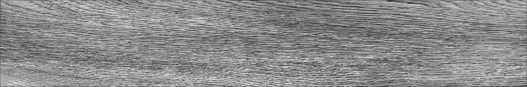

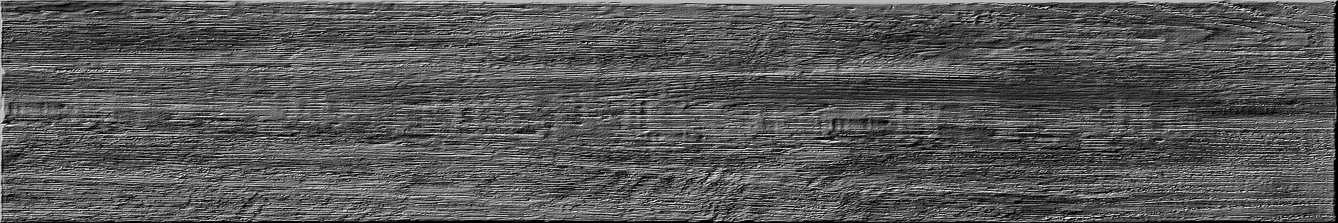

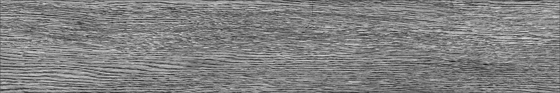

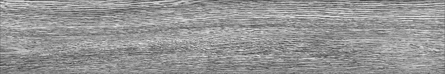

Però alla fine ho dovuto sostituire quel file ricevuto dal cliente con altro, ricreato da me, che simulasse il vero rilievo (bianco) e l'incavo (nero) delle venature. Ecco alcuni dei file che ho usato nel render finale:
Quello che mi avevano fornito era una specie di immagine a luce radente, con il bianco che rappresentava la parte illuminata e il nero quella in ombra. L'effetto sulla piastrella era quindi sbagliato.
