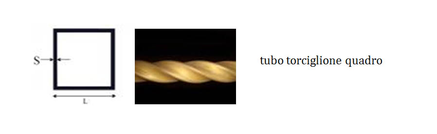

Ciao a tutti, dovrei modellare un tubo torto a sezione quadra, ho provato con il deformatore "torcere"e con una sweep ma non riesco a combinare nulla. Allego immagine di riferimento. grazie in anticipo.

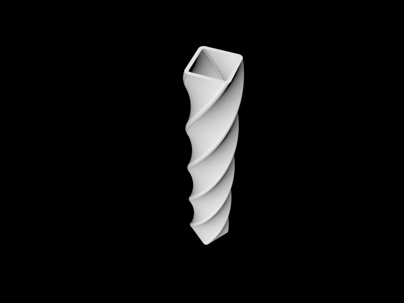

La strada è quella, probabilmente devi dare molta più risoluzione al tubo (suddivisioni)

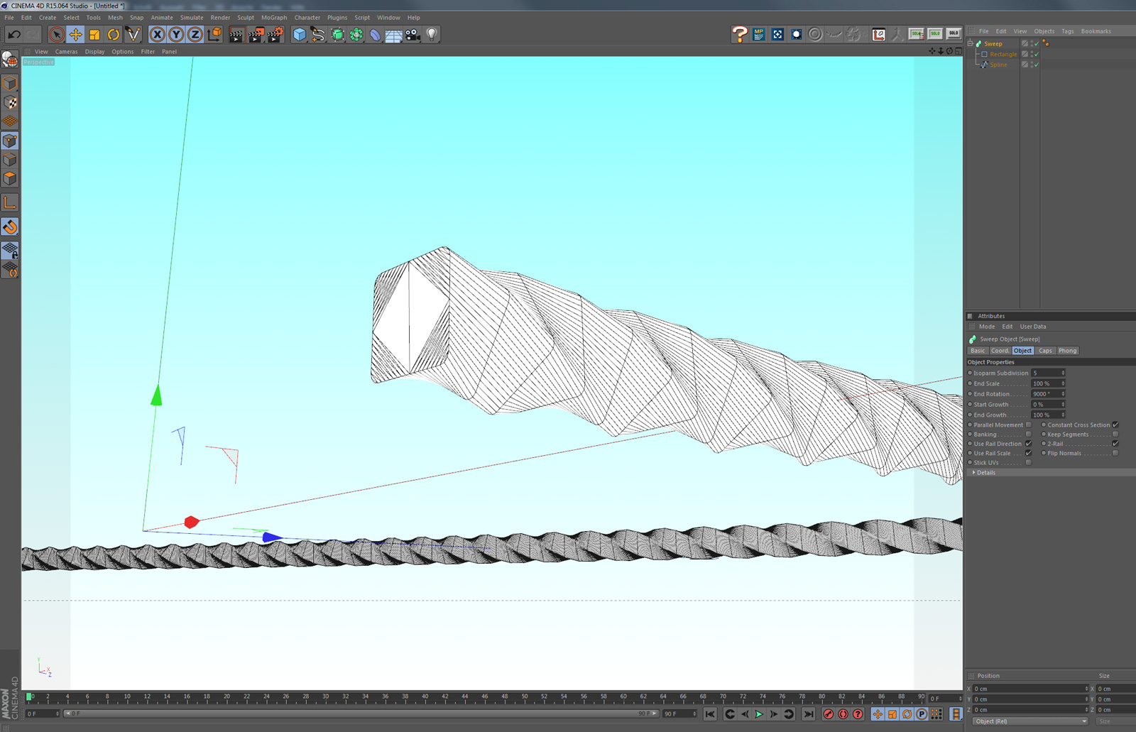

senza usare il deformatore, basta che utilizzi il parametro "end scale" tra i settaggi della Sweep

Chiaramente metodi ve ne sono più di uno
Comunque ti ho allegato uno di referenza così vedi quello che ti ho descritto prima
