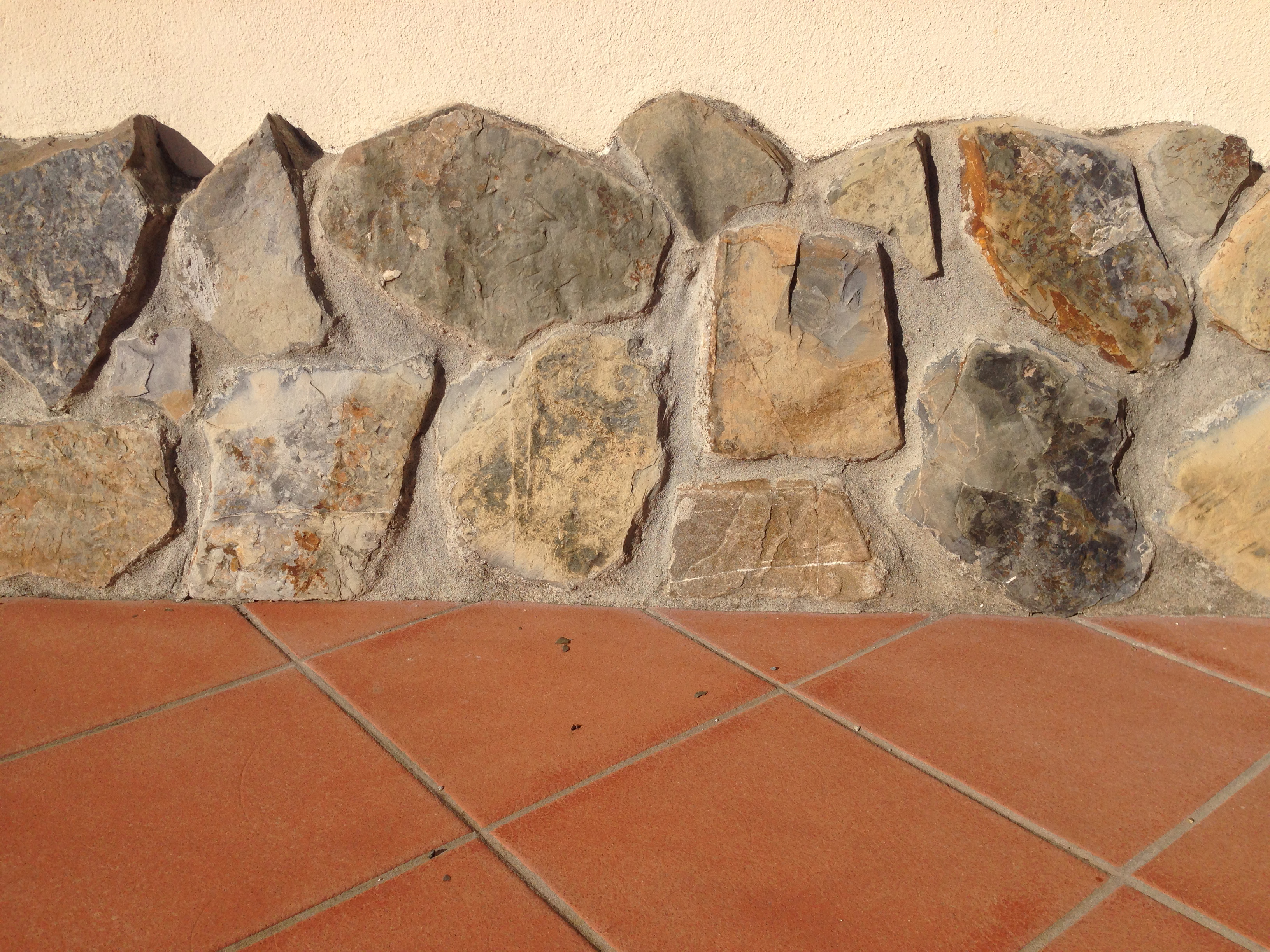

devo rappresentare abbastanza fedelmente questa situazione
mi consigliate di modellare ogni singola pietra, per poi inserire una texture
oppure utilizzare una tex unica (se la trovo) nel blocco completo della zoccolatura? :?
grazie!

Se hai a disposizione un campione fisico del materiale(esempio un casa con quel basamento nelle vicinanze), potresti usare un programma di fotogrammetria per ricostruire il 3d dalle foto prese sul luogo. Sarebbe meglio un software professionale ma anche quelli gratuiti tipo quello della Autodesk: http://www.123dapp.com/catch possono lavorare bene per cose semplici, per usarlo ti basta un telefonino con una fotocamera dignitosa.

Di sicuro il metodo che ti ha indicato è molto professionale per un'ottima resa ma, secondo me, già con una buona tessitura e un buon Displacement riesci a fare un lavoro molto buono. Ovviamente la mappa per il disp deve essere fatta bene...

sapete indicarmi dove recuperare una tex simile?
buon lavoro a tutti! ;)
