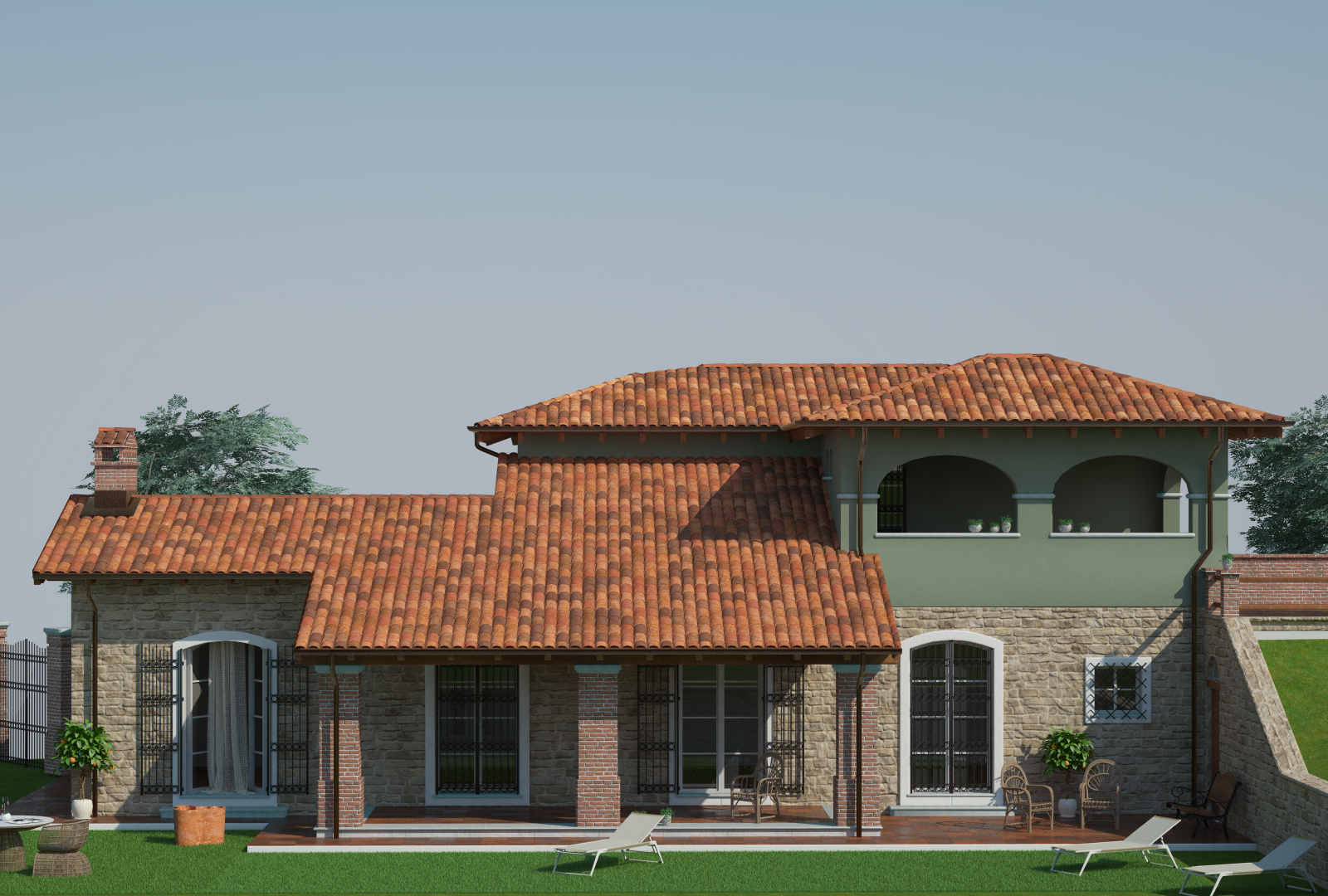

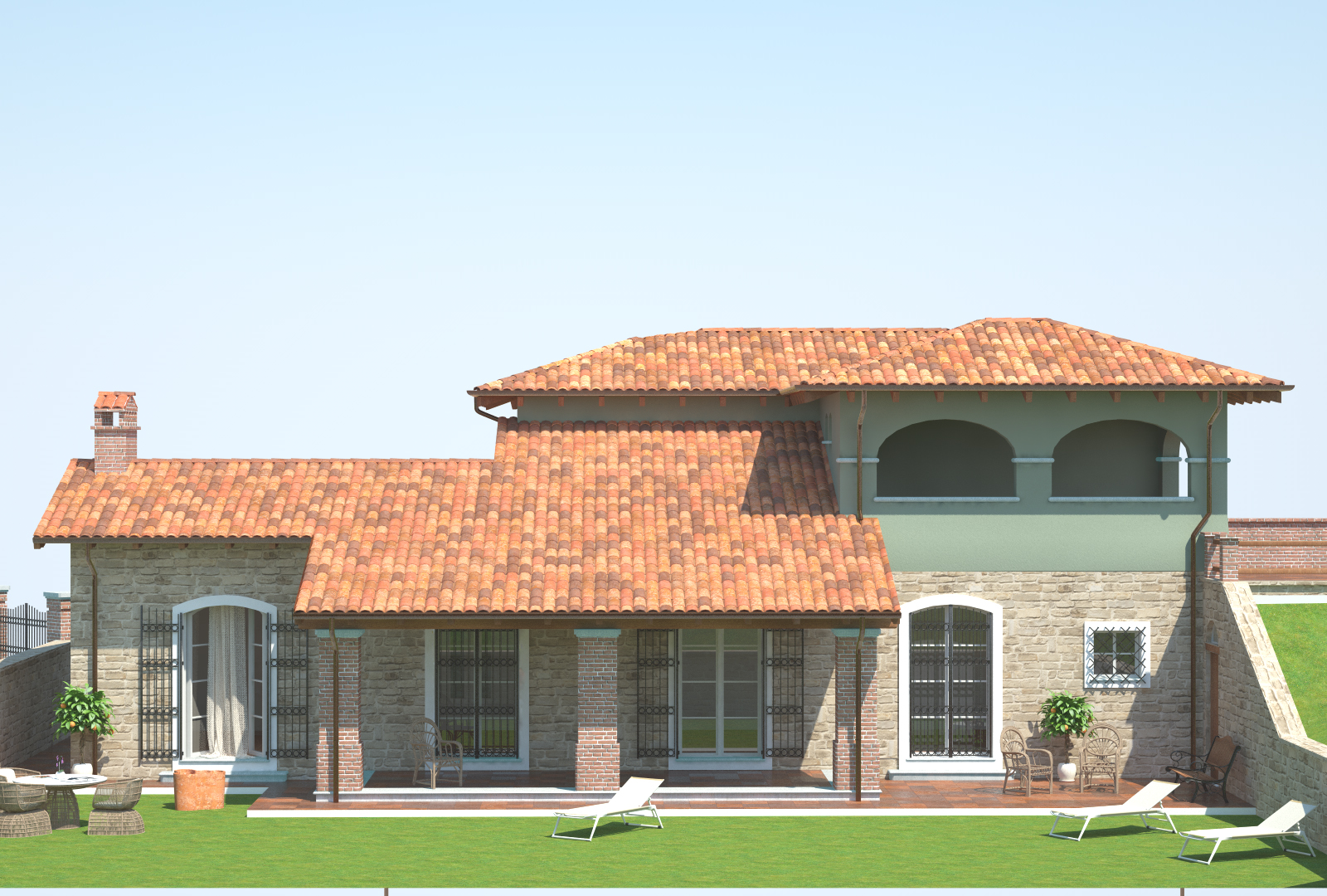

Ciao, altro lavoro svolto con parecchio impegno (il progetto è reale), non certamente del livello di quelli che si vedono sul forum (alcuni sono spettacolari).
Ho lavorato parecchio sui materiali con particolare riferimento all'erba e al rivestimento in pietra delle murature.
Per l'erba ho provato con vray fur e con il plugin grass painter con notevoli problemi al momento dei render (nel forum è cosa nota)... alla fine ho optato per un mix di 2 tex. Per il rivestimento in pietra ho fotografato un muro da cui ho ricavato una tex senza però riuscire ad evidenziare il bump come avrei voluto (ho utilizzato crazybump e il plugin normalmapGen). Al muro ho applicato anche vray displaceMaterial per dare quell'effetto di rilievo dovuto all'irregolarità delle pietre (non mi pare sia venuto fuori).
Per il render delle dimensioni di 1600x1080 pixel ho utilizzato il preset standalone medium con tempi di calcolo stranamente diversi di volta in volta, da 1 a 4 ore (OSX i7 - macbook pro del 2011 - aggiunto rampicante con easylivye e qualche vasetto di fiori).
a voi il giudizio e ... magari qualche consiglio.
Allego alcuni risultati dei render.

Buon risultato. Usare un notebook non ti aiuta poi cosi obsoleto.
Stondare gli angoli della villa un pò avrebbe aiutato quella texture così piatta.
Magari non potendo usare il Vray fur anziché il piano creavi un superfice ondulata simulando l'irregolarita del terreno?

Il risultato finale non mi dispiace. Ovviamente c'è ancora margine di miglioramento.
Come ti è stato fatto notare, gli spigoli avrebbero dovuto essere più arrotondati.
L'erba troppo piatta e poco realistica.
Altra cosa che mi salta all'occhio è la venatura delle travi, non va bene cosi perché andrebbe per lungo. Errore grave questo! ;)
La copertura del tetto l'avrei fatta con uno spessore maggiore.
La texture del rivestimento della casa è bella ma purtroppo è ripetuta. Dovresti creare una tessitura adattata alla tua parete in modo da non vedere tutte queste ripetizioni. Almeno a me danno molto fastidio vederle nei miei progetti ma, non è molto facile purtroppo creare una bella tex così grande. Queste sono alcune cose che ho notato. Riguardo al bump non serve avere più foto con angolazioni di luce diverse.. ti basta usare quella del diffuse ma devi sistemarla correttamente usando Ps o programmi dedicati tipo crazy bump o simili.. C'è anche uno script per Ps gratuito ma non ricordo il nome..

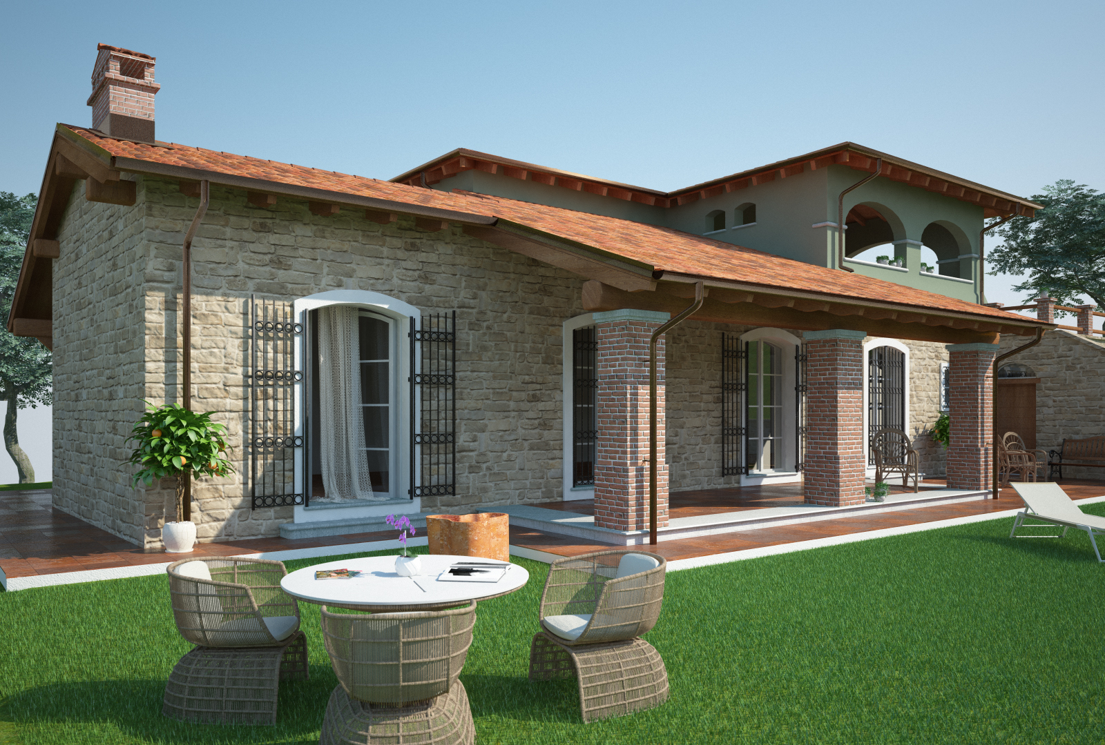

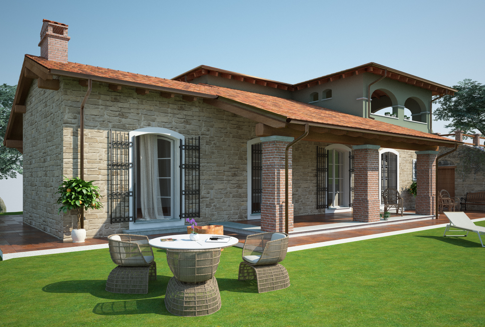

... tolto il VrayDisplaceMaterial dalla muratura in pietra e come d'incanto i tempi di render si sono ridotti al punto tale da inserire il prato con grasspainter.
ho apportato alcune modifiche alla tex della pietra ma al momento quello che allego è il massimo che sono riuscito ad ottenere.
dalla tex che ho prodotto proprio non riesco ad ottenerne una accettabile per il bump.

dai ... hai fatto un buon lavoro. Il muro lo risolveresti col displace e degli angoli più smussati ma ti ci vorranno molte risorse in termini di calcolo.
Il prato è migliorato molto.... magari un po' più irregolare, ma va molto meglio!!!! Spero che i consigli ti siano stati utili :D :D :D

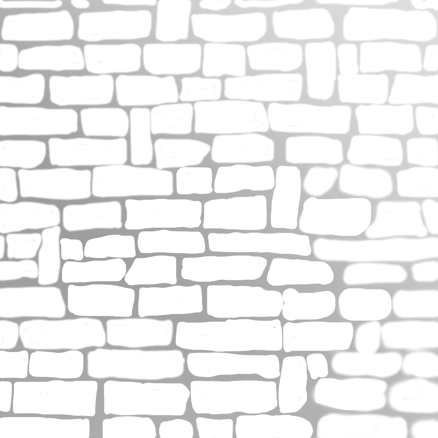

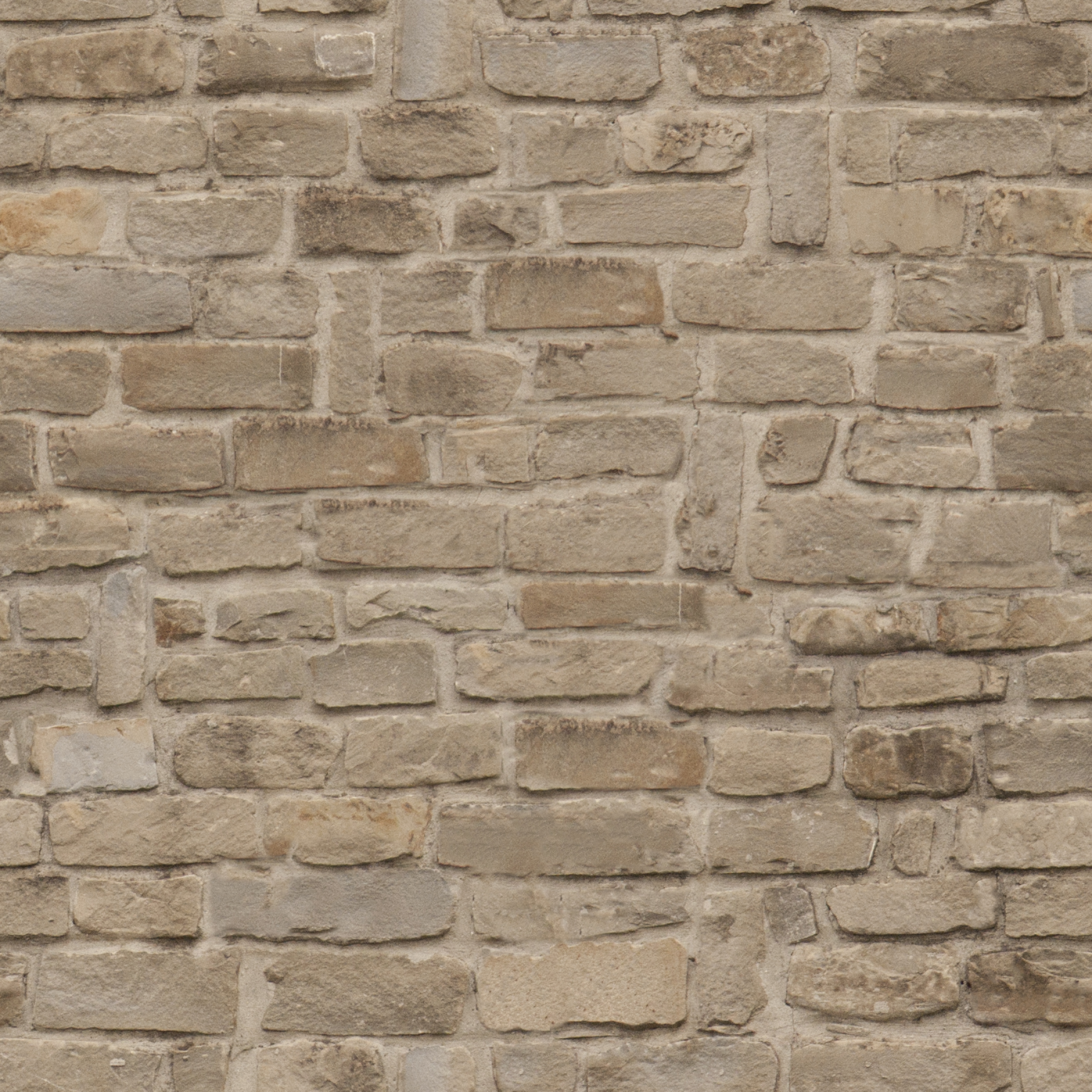

ciao Ocman, allego la tex che ho utilizzato per il muro in pietra (diffuse).
la stessa tex l'ho inserita nel bump e agendo solo sulla saturazione non creava nessun effetto, anche alzando il valore del bump, per cui ne ho ricavata una che però produce uno stacco netto tra pietra e giunto di malta.
sbaglio qualcosa, mi pare ovvio, ma come si dovrebbe procedere? ... confido nel vostro aiuto. :)
