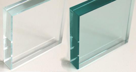

Ciao ragazzi, provo a chiedere consiglio dato che da solo non ne esco.
Ho realizzato un materiale "vetro" piuttosto semplice: refraction e specular attivi con ior a 1.52.. La domanda che vi faccio è questa: è possibile ottenere i bordi del vetro "verdi" come le lastre di vetro visarm o i temperati? Ed eventualmente come? Chiaramente senza creare un materiale da applicare al bordo.
Vorrei ottenere un risultato simile a questo che allego.
Grazie :)
immagine rimossa, utilizzare il sistema di allegati integrato nel forum

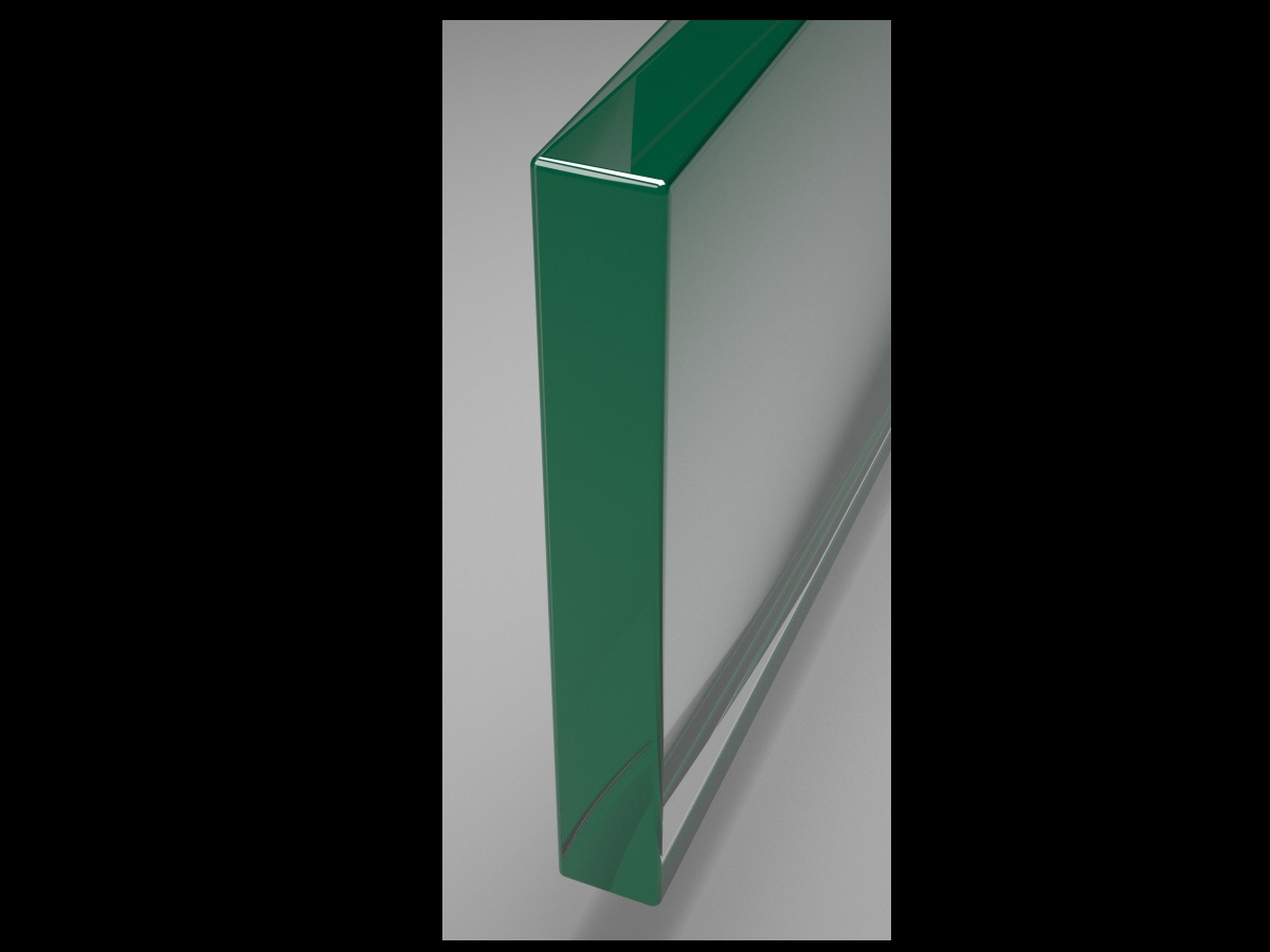

Post by vista »
grazie ocman, sono uno stordito, non avevo notato la rimozione dell'immagine..
Si, il fog è attivo, ho messo anche lì uno ior di 1.6, lasciato nero l'emission color e gioco solo con il volume color e l'amount. Ho provato anche a giocare con il distance bias ma non capisco a cosa serva

Re: aiuto con vetro con bordo verde scuro
Post by vista »
Edit:
è stata proprio la combinazione di amount e distance bias a farmi raggiungere il risultato sperato. Ringrazio ocman per avermi messo la pulce nell'orecchio :D

Post by ocman »
vista wrote:Edit:
Sto facendo ora una prova per farti vedere.. ma ho il portatile che chiede aiuto... :lol:
Il valore amount tienilo abbastanza alto intorno a + 0.8 - + 1 e il distance bias a -2 ma devi far delle prove.
Ti bastano questi due valori per dare più volume o meno volume...
