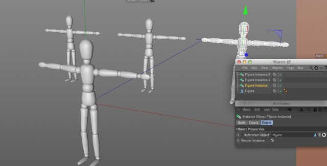

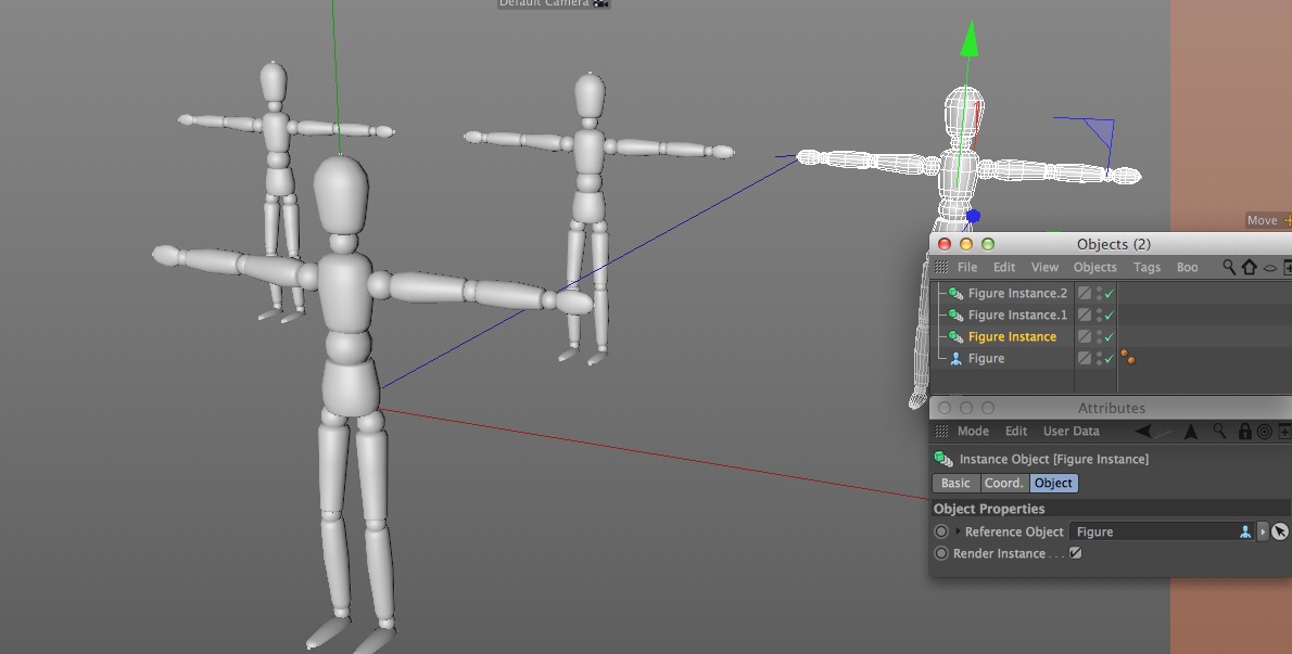

Ciao, oltre a quanto già detto, probabilmente ti converrebbe usare le Istanze (anzichè copiare più volte lo stesso oggetto) se prevedi che si possa presentare di nuovo l'esigenza di sostituirne alcuni.
