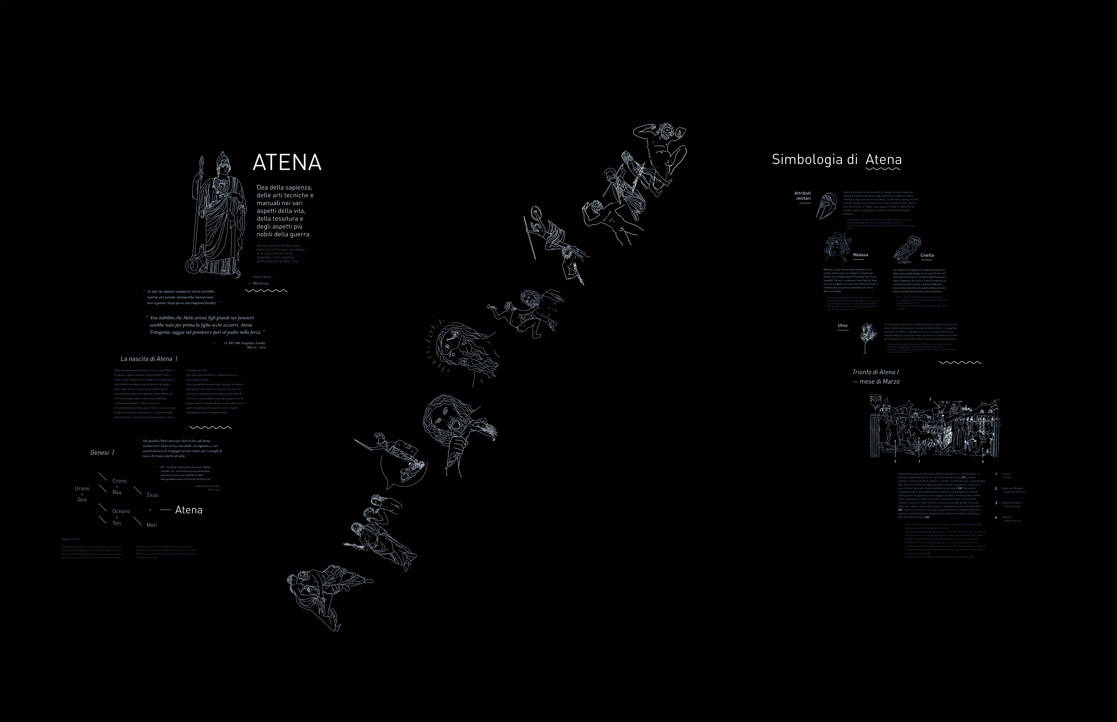

Salve a tutti, premetto che sono un principiante.
Dovrei rendere l'effetto di disegni luminescenti applicati su una base nera/grigio scuro...
fino ad ora ho provato con la luminaza ma non riesco nemmeno ad avvicinarmi: ho caricato il file con i miei disegni nel luminosity layer transparency, pensando che mi avrebbe mappato il materiale illuminando solo le parti bianche, ma l'unica cose che ottengo applicando il materiale è rendere completamente luminoso l'oggetto, come se non avessi caricato nessun tipo di immagine...allego l'immagine con i disegni.

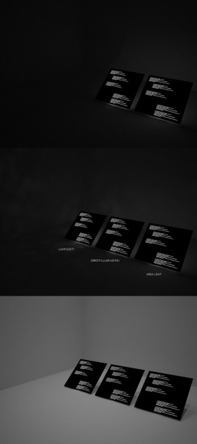

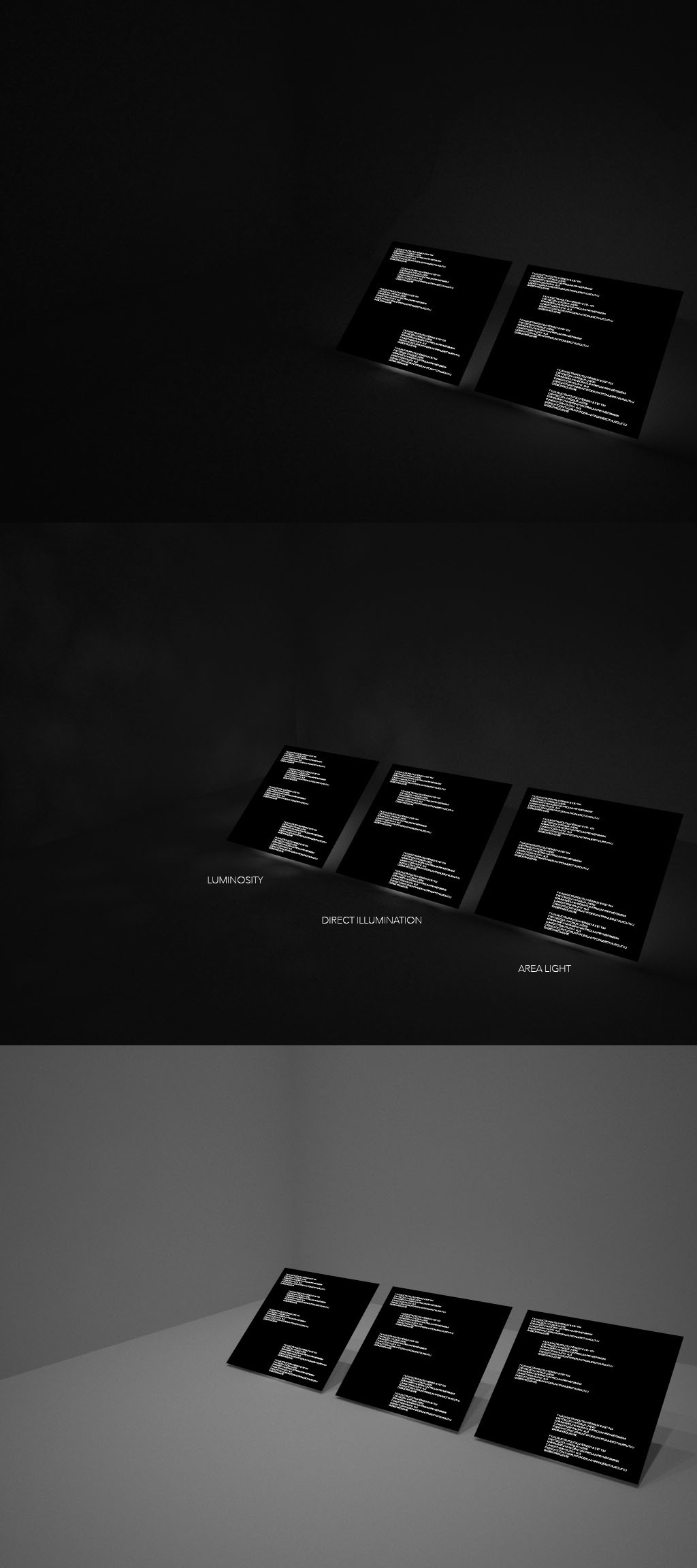

Assicurati che la tessitura in questione sia salvata nella cartella tex del progetto o comunque nelle cartelle selezionate nei percorsi di Cinema4d.
Quello che vuoi fare è davvero semplice, quindi c'è ben poco che possa andare storto.
Ti allego varie possibili soluzioni per ottenere risultati simili attraverso piani mappati con luminosity, direct illumination o area light. Se vuoi evitare eventuali splotches nell'Irradiance Map evita la soluzione col semplice luminosity oppure assicurati che l'effetto sia il minimo indispensabile per essere visto(nel caso abbassa l'amount del luminosity color).

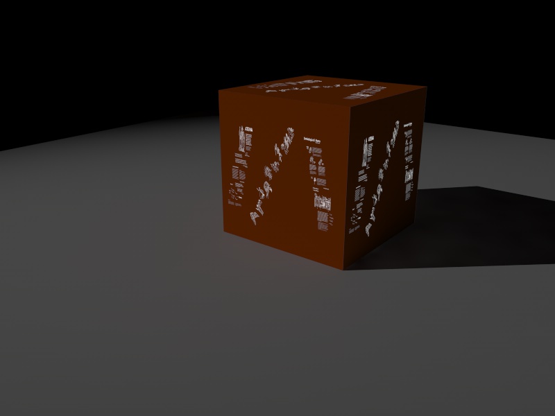

Non hai capito....
il colore lo imposti nel diffuse layer, nel luminosity imposti la tua foto, bianco nero, non grigio scuro, li serve solo a definire quali parti illuminano e quali no, nel diffuse inserisci la foto grigio bianco o il colore che vuoi
ti allego un esempio
