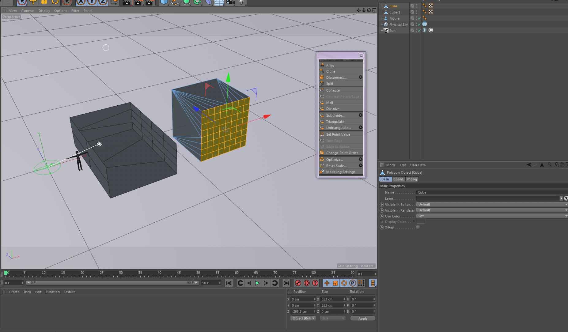

Vorrei suddividere pian piano diverse facciate per creare estrusioni tipo battiscopa ecc. ma dopo che suddivido una facciata l'oggetto si riempie di triangoli e non posso più suddividere correttamente.

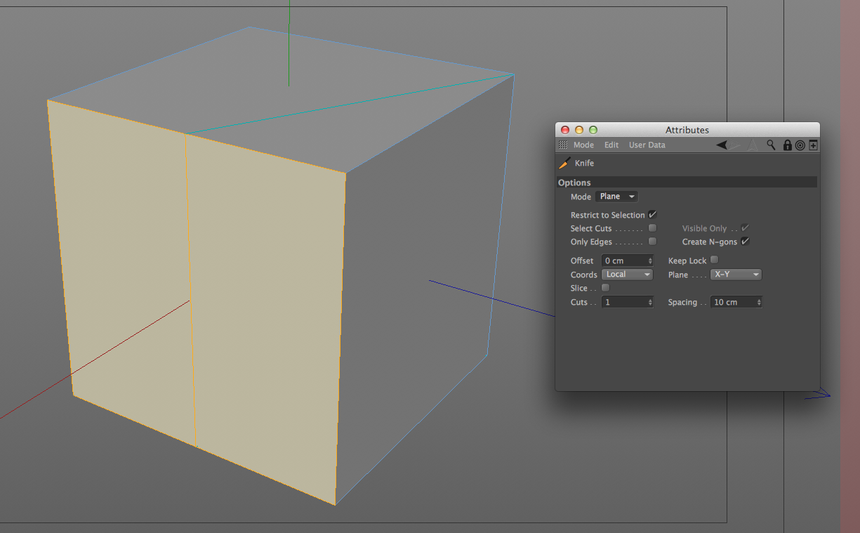

Ciao, se suddividi o crei dei tagli solo su un poligono (o una selezione) chiaramente sui poligoni adiacenti si formeranno dei punti extra e quindi dei triangoli. Puoi evitare questo in un paio di modi: il primo è non limitare i tagli alla selezione (lasciando quindi che raggiungano anche il resto dei poligoni), il secondo è abilitare nello strumento la creazione di n-gones (puoi farlo solo con il coltello però).
