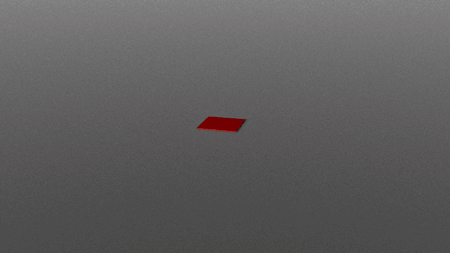

Ciao daniel, credo che tu possa vederlo solo quando fai il render definitivo. L'animazione del parametro funziona, ma ti conviene mettere i kframe direttamente dalla timeline perchè effettivamente dall'interfaccia non si vedono i valori impostati (questo probabilmente sì, è un bug). Ho fatto una prova animando il distance da 20 a 1000.

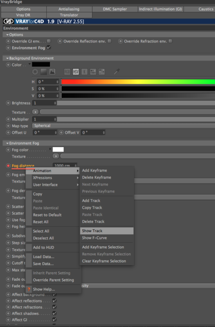

Tranquillo. Fai così: metti un kframe normalmente (click sul pallino), poi tasto destro sul nome del parametro -> Animation -> Show Track. Ti dovrebbe apparire automaticamente la timeline, se non appare da sola -> shift-F3.

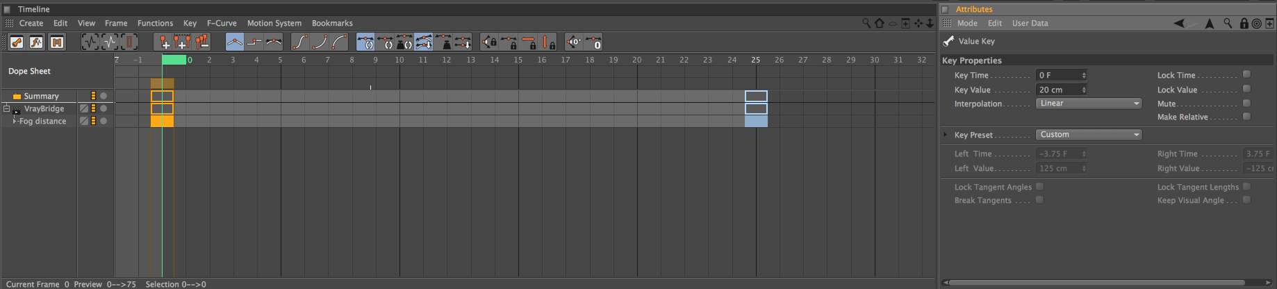

Quando sei nella timeline dovresti trovarti la traccia del parametro che hai animato, con il kframe che hai registrato; per metterne altri -> ctrl+click o cmd+click; se trascini un kframe premendo ctrl o cmd lo duplichi (come x gli oggetti nella scena).

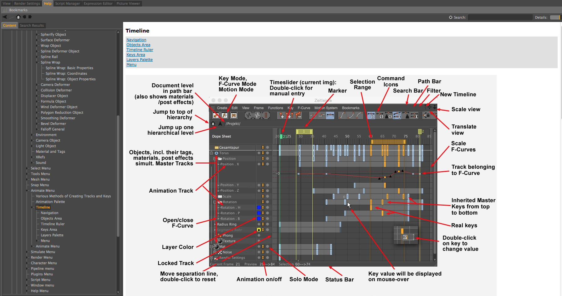

Ricordati che praticamente su ogni voce o parametro in c4d puoi farci tasto destro -> show help e ti appare il manuale.

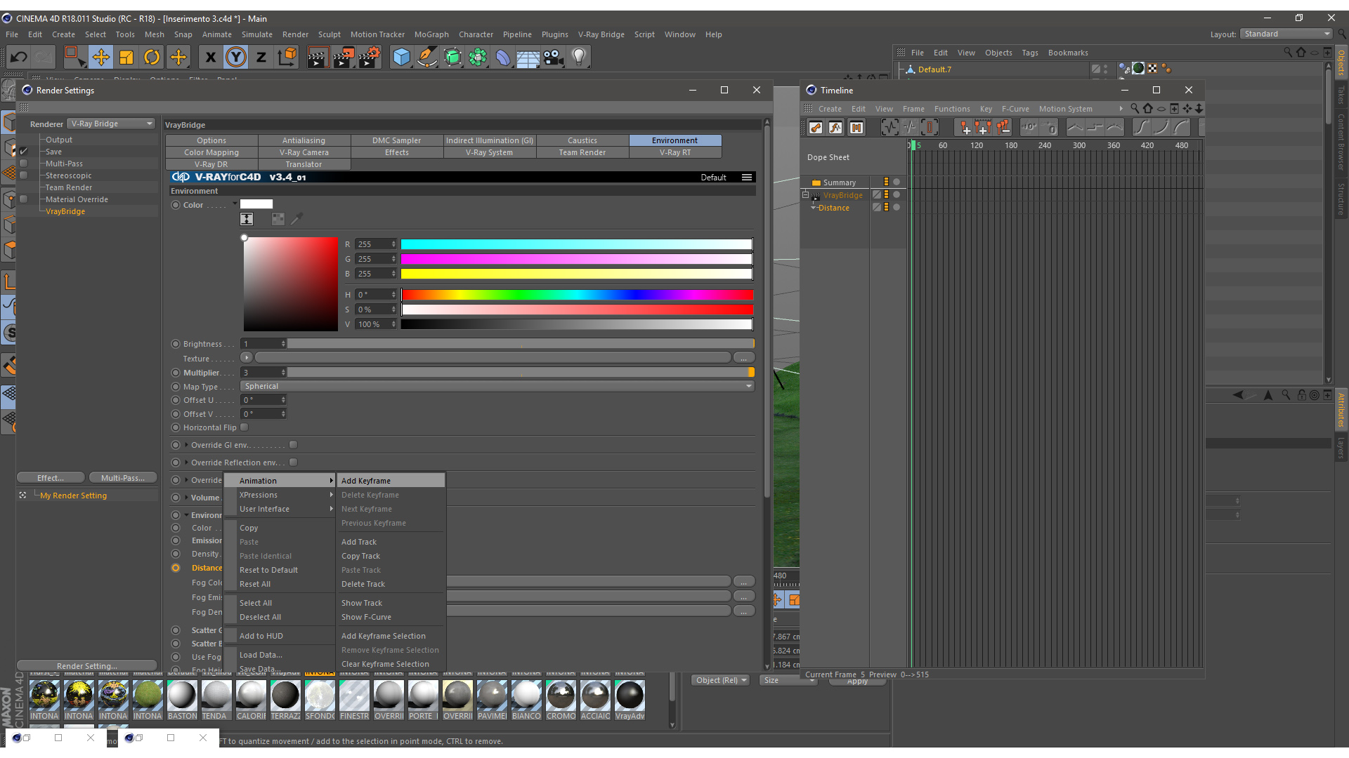

Ti allego la mia situazione
Innanzitutto non posso fare show track perchè non c'è ancora, però posso fare add track, e allora creandola poi mi mostra la timeline
il puntino diventa arancione e non rosso,e aggiungendo poi il keyframe non si vede proprio e il puntino continua a rimanere arancione.
La cosa strana è che se devo animare sempre nell'area volume fog il colore, cioè parametri non numerici me lo fa tranquillamente.

tale metodo non funzionava perchè la key proprio non ma la genera, comunque sono riuscito a risolvere tramite il menù della time line, create, e poi creare una key da zero.
In qualche modo ce l'abbiamo fatta,forse.
