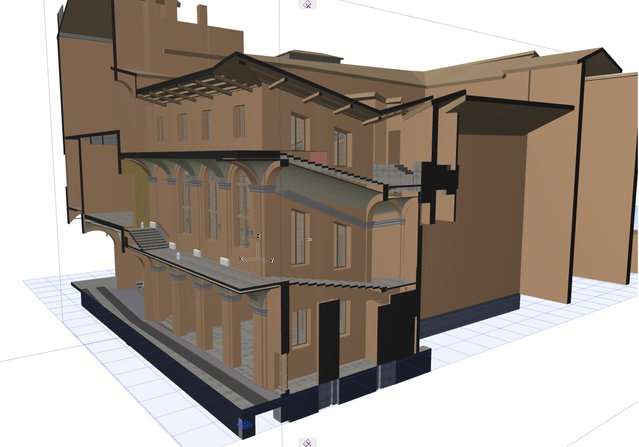

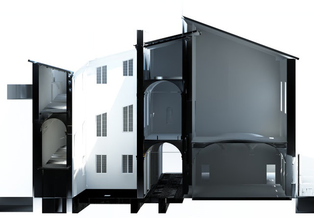

Ora, devo capire se quello che voglio fare, cioè che lo spaccato sia presente su entrambi i lati di simmetria, è corretto come visuale di rappresentazione oppure basterebbe un semplice piano di sezione.
Per le linee di sezione ho 2 soluzioni:
- da archicad: in questo modo ottengo qualsiasi sezione o spaccato
- da cinema: - con operazioni boleane, anche se il modello è complesso
- con piani di clipping
Il probema sarebbe l'illuminazione. Con tutti i metodi di sezione non v'è distinzione tra interno ed esterno, mentre con i piani di clipping ottengo una simulazione differente tra esterno ed interno; il problema subentra nel fatto che con il clipping la parte esterna è totalmente bruciata, mentre a me interesserebbe che si vedesse tutto, interno ed esterno. Quindi eventualmente farei 2 render, uno con la camera adatta per l'interno, e uno con la camera per l'esterno e poi li unirei in Photoshop.
Quindi secondo voi, sperando di essermi spiegato bene, per ottenere le viste che vorrei, e tenendo conto che prediligerei di più l'aspetto architettonico, come dovrei procedere? Non so bene ancora quello che voglio ottenere, perché non so fino a che punto potrei riuscire a gestire la cosa. Vi allego 2 esempi per farvi capire, uno con il clipping e uno con lo spaccato da archicad. Ovviamente sono disponibilissimo ad ascoltare qualsiasi consiglio.
Ps: al momento non è presente il progetto, ma solo lo stato attuale.
Vi ringrazio

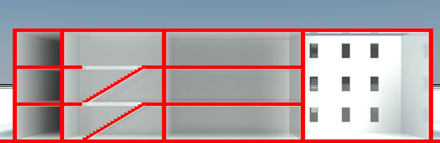

Lavorando su una tesi, un collega ha deciso di usare gli elaborati tecnici come base utilizzando le parti sezionate con il colore scelto (rosso, verde acido, blu, ecc) e poi i renders al posto delle parti proiettate. Non so se sono stato sufficientemnete chiaro, in caso in serata provo ad allegare un esempio veloce.
Ovviamente devi usare "n" modelli per ogni vista, tagliati in archicad per essere perfettamente coincidenti.

ciciolo wrote:Il tuo problema è che non sai ancora cosa vuoi ottenere
Grazie della risposta cicciolo! Forse ho capito cosa intendi, ho visto qualche esempio su internet; però se sei così gentile da caricarmi l'esempio quando puoi mi faresti un gran piacere.
Chiaramente devo decidere quale sia il metodo migliore per rappresentare tutto il progetto, sto cercando di valutare quale sia la soluzione migliore.
Per esempio la vista da archicad non riesce ad esprimere appieno il progetto di allestimento, dato che la posizione sarebbe sui muri interni e non verso le finestre esterne (quindi da quella vista non si capisce bene, era solo a titolo informativo)anche se all'ultimo piano va bene. Mentre in quella con il clipping, centrandola a dovere, vedo le scale che salgono a sx, i corridoi a dx e vedo la corte, nella quale posiziono degli oggetti e la copertura, oltre che alla stanza in basso a dx. Il problema qua è bilanciare la luce tra ambienti interni ed esterni, per questo chiedevo un aiuto anche per questo problema.
La soluzione dello spaccato assonometrico serviva come idea per spiegare lo sviluppo dell'allestimento lungo le scale e il processo architettonico, cosa non facilmente intuibile attraverso piante e prospetti.

Sempre così, al volo, potresti provare ad utilizzare il modello "spaccato" come fosse un plastico, con una illuminazione da studio bilanciata per non avere ombre non desiderate. Come se fosse, appunto, un plastico con il progetto inserito.fra_the_young_soldier89 wrote:ciciolo wrote:Il tuo problema è che non sai ancora cosa vuoi ottenere

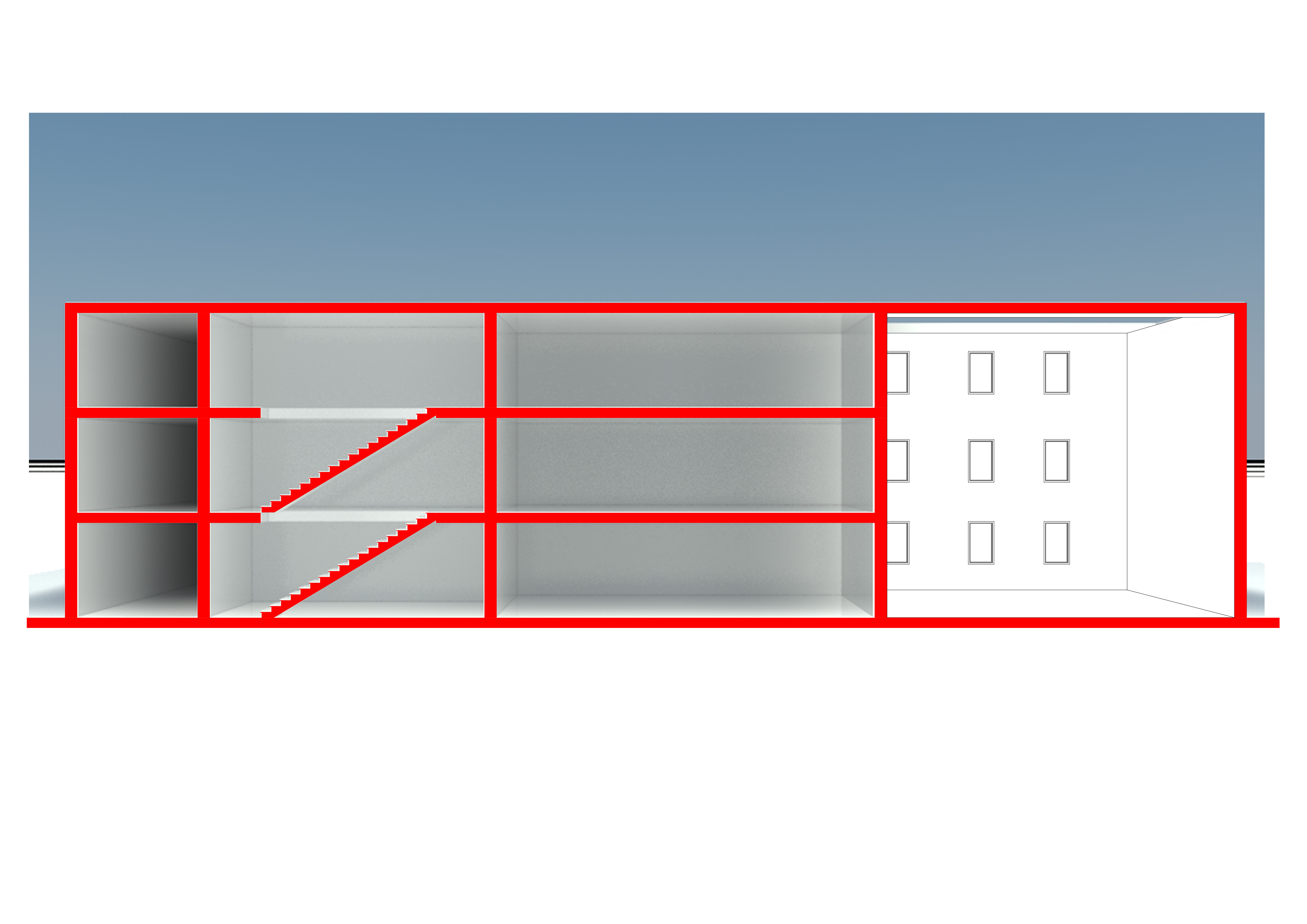

puoi usare una sezione classica o la stessa proiezione prospettica del render, il risultato non cambia di molto.
Ovviamente puoi decidere di usare anche altre parti in cad piuttosto che renderizzate, per esempio la parte di destra in questo caso si poteva tenere disegnata,ecc...

grazie cicciolo. Farò sicuramente anche viste così, sostanzialmente saranno, render classici, con viste interne delle stanze, sezioni così con il clipping, e vediamo come gestisco lo spaccato, per la parte dell'ascensore. Intanto penso anche ad inserire il progetto, così vedo anche quale potrebbe essere la migliore inquadratura. Ti terrò aggiornatociciolo wrote:Intendevo una cosa così, facilmente ottenibile dal modello archicad.
