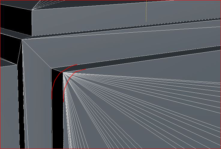

Buonagiornata
In una parte di questo modello in allegato devo arrotondare gli spigoli.
Agendo sullo strumento però mi si alterano le linee interne.
Dove posso intervenire ?
Grazie per la Vs disponibilità
Cordialmente
allmark

Se intendi smussare con lo strumento smusso devi ottimizzare e controllare la geometria.

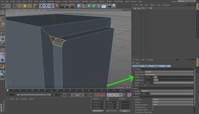

Post by maruzzella »
non c'è il modello allegato, comunque mi pare di vedere che parti da un modello triangolato, dovresti lavorare in quadrangoli.
Da ciò che si vede nella foto mi pare di capire che non vuoi smussare l'angolo ma arrotondarlo... è cosi?

Buongiorno
Si, scusa devo arrotondarli.
Domanda: come si convertono in quadrangoli?
Grazie ancora

maruzzella
Posts: 780
Re: Smussamento spigoli su modello
semplicemente vai in modalità edges (lati) selezioni il lato dello spigolo, clicchi con il destro e scegli Bevel (M e S) decidi quanto sarà arrotondato nel offset, clicchi Apply .
ti rimarrà un ngons ma va bene ugualmente.
per eliminare i triangoli, vai in modalità poligoni selezioni le parti interessate e scegli untriangolate, non è perfetto quindi molti triangoli andrebbero corretti a mano selezionando l'edge in più e scegliendo dissolve.
dipende comunque da come va il modello, se non devi applicare un Subdivision surface (il vecchio hypernurbs) non dovresti aver problemi
