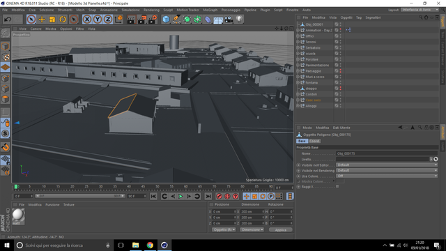

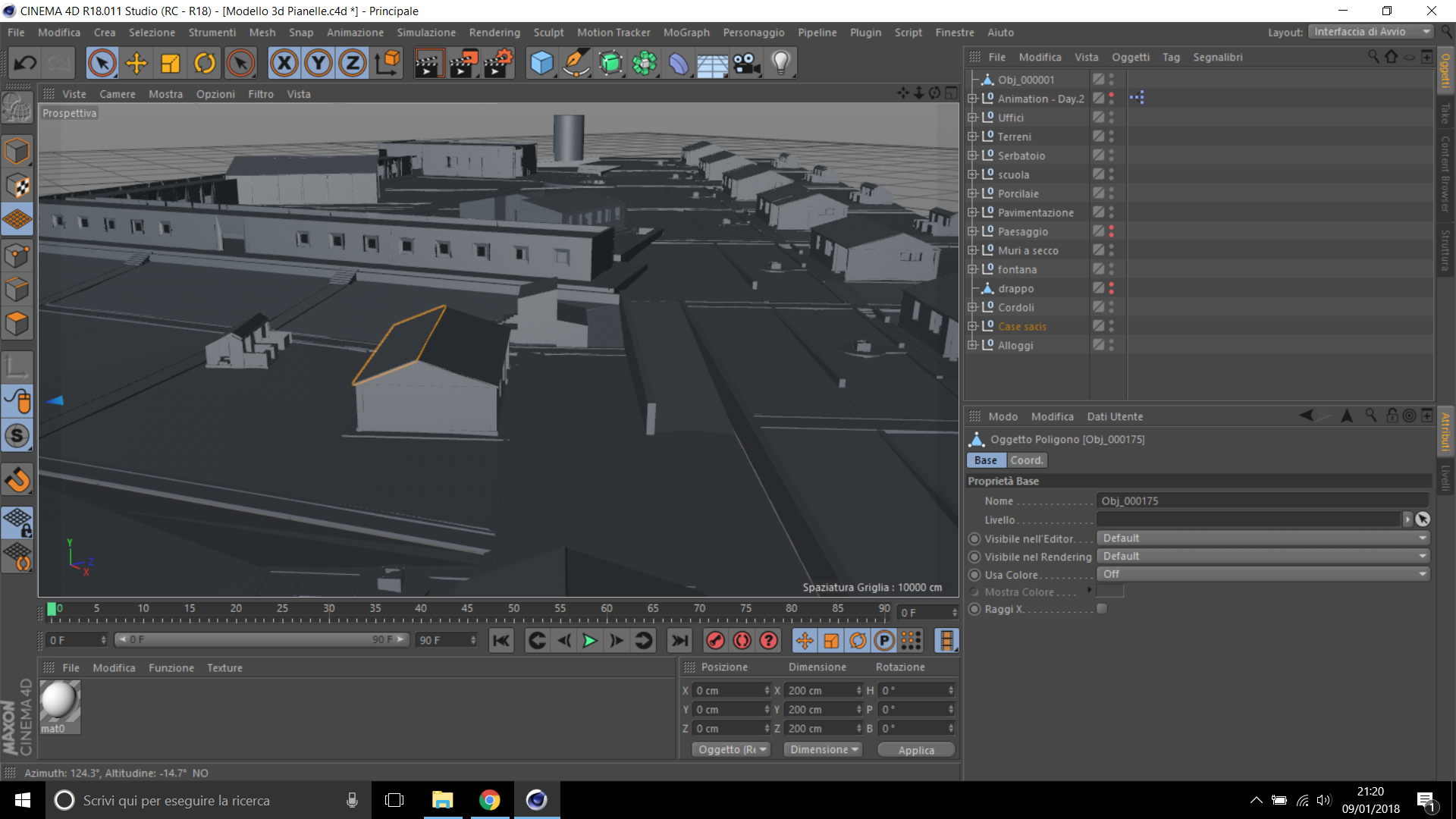

Quello che vorrei è che, quando seleziono un oggetto i suoi assi siano posizionati al centro dell'oggetto e non al centro della griglia.
Come si può vedere dall'immagine la copertura selezionata non ha gli assi dove vorrei, ma sono nell'origine della griglia.
Se invece vado a creare un nuovo oggetto su cinema gli assi sono al centro dell'oggetto.

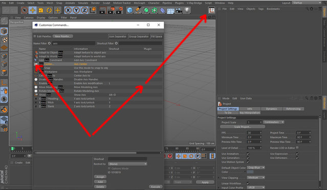

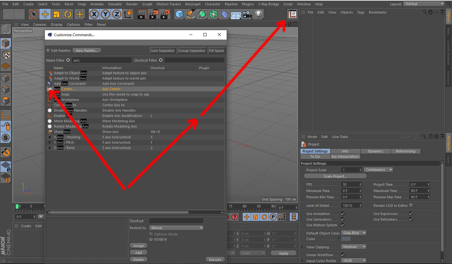

se hai molti oggetti a cui applicare il center axis clicca Shift+F12 ti si apre la finestrella di customize commands, scrivi axis nella ricerca poi prendi l'icona del axis center e trascinala nella barra come in foto.
