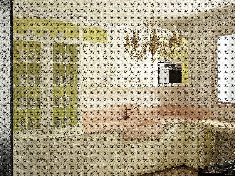

Sto realizzando un render seguendo la videopillola "illuminazione infinita". Di solito va tutto molto bene!
Stavolta, realizzo una cucina di tipo classico, lancio il render e le ombre all'interno dei pensili a giorno e delle vetrine mi viene gialla...! Settare la camera per escludere il giallo non serve.
Allego una prova: Ho fermato quasi subito il render, ma s'intuisce comunque il problema.
Cosa ho sbagliato secondo voi?
Grazie per il vostro tempo!

non riesco bene a capire cosa sia, ma più che ombre sembra proprio un colore perché le ombre nel resto dell'immagine ci sono e sembrerebbero corrette...

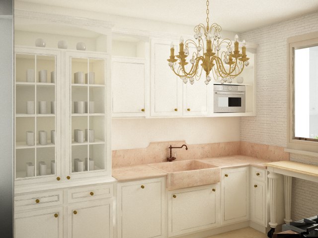

Ciao Elisa,
grazie per il tuo gentile riscontro! :)
...Già.. ho ovviato molto togliendo dal materiale vray, Diffuse color, la leggera tonalità di giallo (cercavo il colore "burro");
e il risultato è stato quello che allego sotto.
Però, mi chiedo, come posso fare per lavorare con le tinte pastello (se penso poi di avere l'ombra semi-fosforescente nei vani a giorno)?
C'è sicuramente qualche impostazione non sufficientemente corretta :-((
maruzzella
Posts: 780
Re: Ombre gialle
Post by maruzzella »
Non è che hai il brightness del materiale al 100% ?
Non ti consiglio di alzarlo più del 80%
Se vuoi posta la scena eliminando i modelli interni, lascia i materiali pero

Post by studio74 »
..Sì..! Hai ragione!...
... ho il brightness al 100%...Grazie!!
