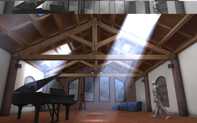

...alcuni anni fa con la versione 12 avevo fatto queste immagini(non trovo più il file)... e volevo ripetere effetti simili...
Posts: 10608
Re: Tag Compositing per Luci
si effettivamente in una situazione del genere ci stanno, danno atmosfera nell'aria.
Si comunque lo puoi fare lavorando con le luci fuori dalla finestra, degli spot e attivando la luce in modalità' volumetrica ti esce quell'effetto.
