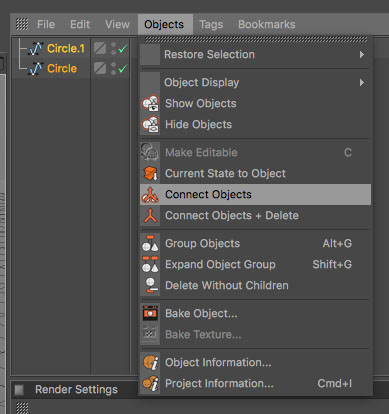

Buongiorno a tutti,
dopo varie ricerche online ho deciso di provare Cinema 4D ma ho subito un grosso problema.
Ho dei loghi fatti con illustrator e vorrei trasformarli in 3d con Cinema 4D.
Ho letto on line di salvare i file in illustrator 8, impotarli in C4d e poi utilizzare extrude per generare il 3d.
Ho fatto tutto ma mi trovo davanti ad un grosso problema che non riesco a generare un £d di un oggetto contornato, come ad esempio una semplice O. Infatti ho provato a Fare una O con illustrator, a confevtirla in tracciati ad importarla in C4D ma quando la estrudo la parte interna invece di essere vuota, rimane piena!
Potete aiutarmi?
Spero di essermi spiegato bene.....
Grazie e buona giornata

probabilmente cinema interpreta i due tracciati come distinti, mentre, se tu vuoi ottnere il centro della O forato devono essere un unico oggetto. In gestione oggetti hai uno o due spline a comporre la O? se sono due ti basta selezionarli e, dal menu Oggetti della Gestione Oggetti puoi applicare il comando CONNETTI

Innanzitutto grazie mille per la tua gentile risposta:
In Illustrator convertendo in curve una semplice "O" mi crea 2 tracciati.
Solo che non trovo il punto dove e come "connetterli"

Qui un semplice file di una "O" convertito in curve

ti basta selezionare i due tracciati e connetterli

Post by Alleo69 »
Prefetto. Grazie mille!!!!
