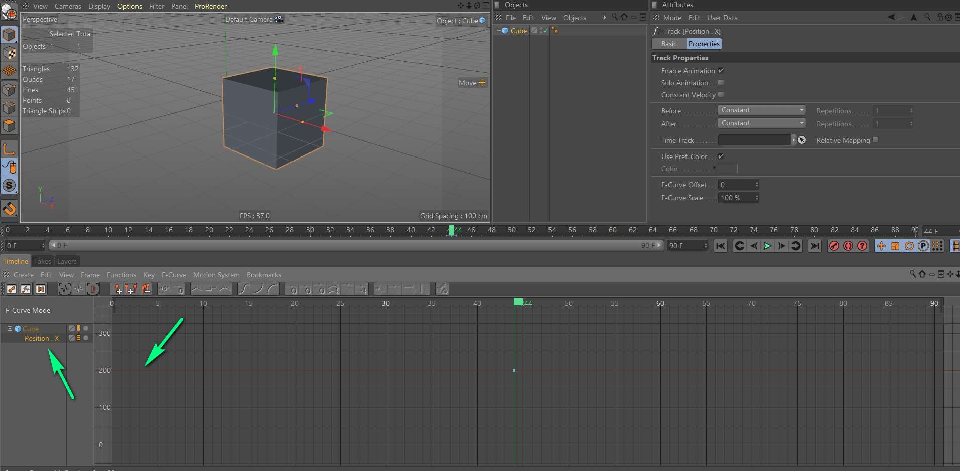

salve, vorrei trovare una strada alternativa per creare per esempio questi effetti
1) uno sfarfallio della luce (non con mograph)
2) spostamento random di oggetto (non con lo strumento vibrate)
Vorrei lavorare direttamente sulla curva di interpolazione.
faccio un esempio ed allego le seguenti immagini

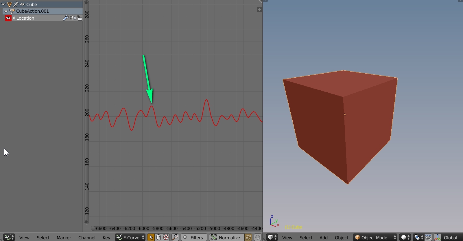

registro la posizione X di un cubo, come curva di animazione mi appare una linea orizzontale rossa
vorrei aggiungere un effetto noise a questa curva per ottenere questo risultato
[scusatemi se utilizzo un altro programma per mostrare i risultato]

Mah non sono a conoscenza che la curva f-curve di cinema abbia un randomizzatore, devi praticamente mettere tu i punti dove vuoi e creare una sinusoide incasinata mettendo dei punti a caso.
Una volta che ti crei un movimento lineare che va da un punto x ad un punto y, la curva sarà flat, inizi con il tasto CTRL a mettere punti random, ovviamente devi andare in time Line e cambiare la visualizzazione sa dopesheet a f-curve. Selezionare la traccia e poi editarla. :)

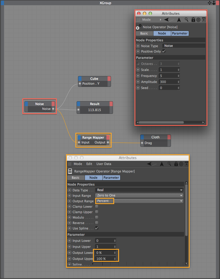

Con xpresso puoi usare il nodo Noise per generare numeri casuali, lo puoi collegare direttamente a un parametro oppure usare un nodo Range Mapper per rimappare i valori su una percentuale o altro.
Schermata 2018-08-31 alle 16.45.07.png (151.91 KiB) Viewed 1975 times

grazie perfetto!!!
vedo che riesco ad ottenere il risultato voluto anche collegando direttamente il noise al cloth\drag
