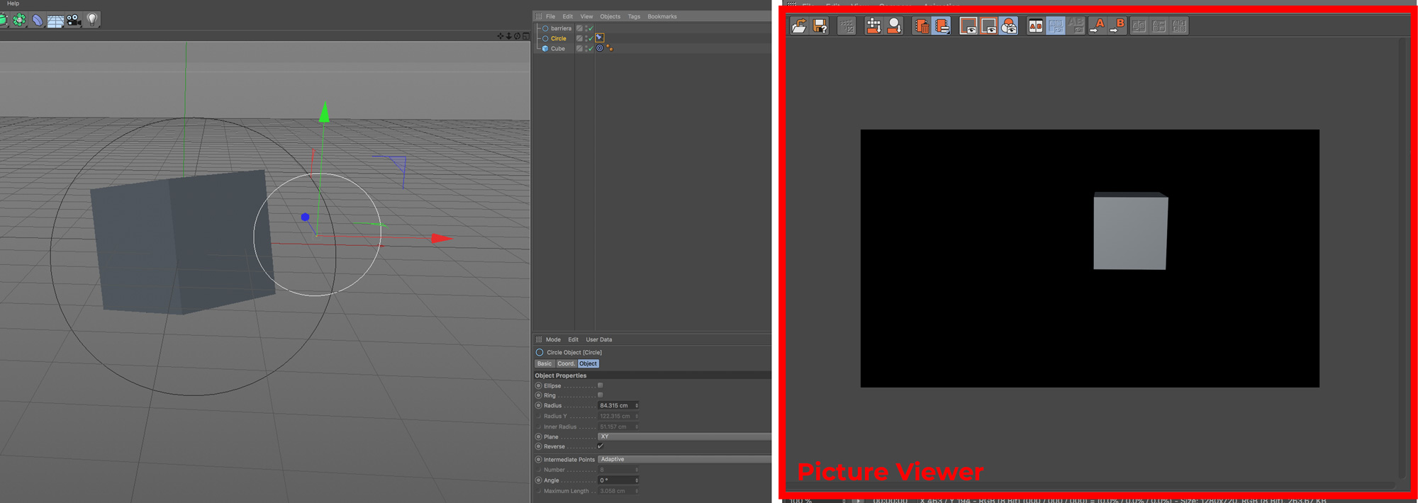

Salve a tutti,
a qualcuno di voi è mai capitato di non avere una corrispondenza tra il view port e il rendering
finale, quello cha appare nella finestra "Picture Viewer"?
Mi succede dopo che applico il tag "Constraint".
In passato mi è già successo usando la cinematica inversa ma non ho mai capito il motivo.
Ho cercato un po' nel forum ma non ho trovato argomenti simili...
Allego una reference
Posts: 10608
Re: Cinema 4D - Render diverso dal view port
Sicuramente chi conosce a fondo la parte di programmazione dentro questo software ti saprebbe rispondere più tecnicamente. In teoria tutto quello che è codice generato in real-time può subire delle modifiche ad ogni calcolo esterno dove invece tutto viene messo in “riga” e analizzato frame by frame. In realtà non te lo so spiegare a fondo ma una volta appurato che tu in editor stia guardando l’animazione senza skip di frame e che i tuoi fps siano 25 o 30 sia in editor e in rendering, comunque questo potrebbe venire calcolato con una leggera differenza tra editor e render.
Per essere sicuro fai prima dei test appunto verificando che tu non abbia skippato dei frame in editor ma tu abbia fatto il play dall’inizio della time Line e non appunto saltellando lo spinner del tempo.

Ciao masterzone,
grazie per la risposta. Ho capito quello che intendi... ho controllato ma niente.
Ho anche rifatto tutto settando i tag rimanendo (e non muovendo il cursore) al primo frame.
Purtroppo qua non si tratta di piccole differenze, è come se il tag "Constraint" non venisse proprio calcolato.

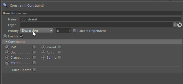

senza neanche aver letto tutto il post vado a colpo sicuro
E' un problema di priorità di esecuzione
Ogni volta che utilizzi dei tag automatici xpresso, constraint, ik etc etc questi hanno un ordine di priorità di esecuzione.
Per default è impostato a 0 su tutti....e qui nasce il problema, cinema sceglie in base alla posizione in gerarchia come eseguire gli script
http://c4d.cn/help/r17/US/html/TEXTAG-OBASELIST.html
Finchè sono script che fanno 2 cose non collegate tra di loro non ti accorgi di niente ma quando sono 2 script dipendenti funzionalmente il problema è che parte prima uno dell'altro e per fare un esempio è come mettersi prima i pantaloni e poi le mutande. :lol:
immagina di avere script A e B
A deve partire prima A di B
in render vedi
frame 1 B, A
frame 2 B, A
frame 3 B, A
frame x B, A
ed è il difetto che hai anche te
in viewport ogni volta che interagisci con il mouse cinema fa un refresh e manda in esecuzione gli script, sempre B e poi A
ma il risultato è che cmq nei caso dei constraint poi alla fine si allineano perche sarebbe come fare
B,A,B,A,B,A .......ma alla seconda esecuzione si sono allineate le operazioni.
Purtroppo è un casino da spiegare in un post comunque regola le priorità di espressione, vado a memoria e mi pare di ricordare che viene eseguito prima lo script con priorità più bassa.
Prova e fammi sapere
achillead1
Posts: 20
Joined: Fri Aug 28, 2009 9:48 am
Post by achillead1 »
Ciao Cappellaiomatto,
adesso funziona!!! :D
Ho capito in linea di massima il meccanismo.
Di defaul mi settava il tag "target" come Priority-expression 10 e il tag "constraint" come Priority-expression 0
Dato che Cinema legge prima lo script con il valore inferiore ho dato priorità al tag "target" impostando il tag "constraint" con un valore maggiore
Quindi
tag "target" Priority-expression 10
tag "constraint" Priority-expression 11
Grazie per il tuo tempo sei stato gentilissimo! :)
