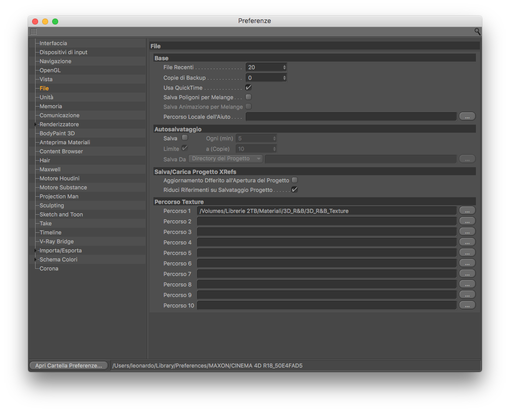

mi sto creando la mia libreria di texture e oggetti che uso di piu'...immaginate che ho uno scenario aperto con la texture settata perfettamente, la salvo nella libreria dei preferiti, ma se la vado a caricare in un'altro progetto, perdo tutti i collegamenti delle varie texture e mi tocca prendere materia per materia e ricollegarle a mano
stessa cosa capita nella libreria oggetti, immaginate un oggetto con una texture particolare, nell'anteprima piccola la vedo perfetta ma quando la butto nel progetto, il materiale risulta senza texture e devo ricollegare tutte le foto associate...cosa sto sbagliando?

comprendo bene le tue perplessità, anche io venivo da Solidworks (che uso tutt'oggi) e quando ho preso in mano C4d ho visto crollare molte certezze :) :)
In ogni caso il tuo è un problema abbastanza comune che io ho risolto così:
Fai la tua bella cartella di archivio con i modelli e le texture e poi fai una nuova cartella dove copi nuovamente tutte le tue tex; a questo punto vai sulle preferenze di C4d (scorciatoia da tastiera cmd+e Mac / ctrl+e Pc) e linki quel percorso.
Ne hai a disposizione 10 come da screenshot allegato, quindi puoi gestire diverse cartelle.
Ogni volta che aprirai i file delle tue librerie non avrai più bisogno di riconnettere nulla.... ;) ;)
