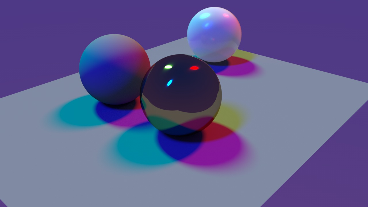

Ciao, avrei necessità di variare la temperatura di fonti luminose aggiunte ad immagini HDRI utilizzate per illuminare scene destinate a fotoinserimento. Il problema è controllare il colore delle ombre in modo da renderlo identico a quello presente nella foto ma senza influire sul colore dell'illuminazione. Utilizzando il sole di Corona riesco a controllare intensità e temperatura delle ombre ma non riesco a slegarla dal colore della luce che colpisce gli oggetti: in pratica avrei bisogno di luci fredde e ombre calde. Ho provato a modificare le immagini HDRI inserendo fonti luminose alternative e aggiuntive: il problema è sempre lo stesso, il colore dell'ombra segue il colore della luce. Nel render che allego
con un HDRI fatto velocemente con tre fonti luminose appare evidente quello di cui parlo. Devo forse intervenire sul bitmap dato in pasto allo shadow catcher? Se si, in che modo? Grazie per l'aiuto.

mmmm interessante...Allora se dovessi andare a naso, la colorazione delle ombre non ti so dire come la gestisce l'HDR, piu che altro penserei che il colore dell'ombra sia molto influenzato anche dalla contrapposizione dell'altra parte illuminata. Nel senso che se io ho una luce a destra gialla e una luce di un altro colore a sinistra, le due ombre si influenzano in base a come vengono schiarite entrambe...non so se mi sono spiegato :)
Comunque in teoria dovresti colorare la fonte luminosa nell'HDR tramite photoshop, non c'e' altra soluzione credo.

Nell'esempio postato ho colorato le tre fonti luminose R G B e, correttamente, la loro fusione genera il bianco sul piano. Altrettanto correttamente le tre ombre, per sintesi sottrattiva, generano il nero sotto le sfere. E' evidente la correlazione RGB (luci)->CMYK (ombre). Per il controllo delle ombre ho forse trovato la soluzione: utilizzare più sky/hdr a cascata con mappe regolate tramite shader e controllarli con il compositing tag di Corona. Come hai consigliato, anziché utilizzare il sole di Corona, ho creato a mano un sole hdr e altre fonti luminose per le ombre. In questo modo non solo riesco a controllare l'illuminazione e le ombre con gli shader ma posso inserirli in lightmix e regolare tutto in post.
