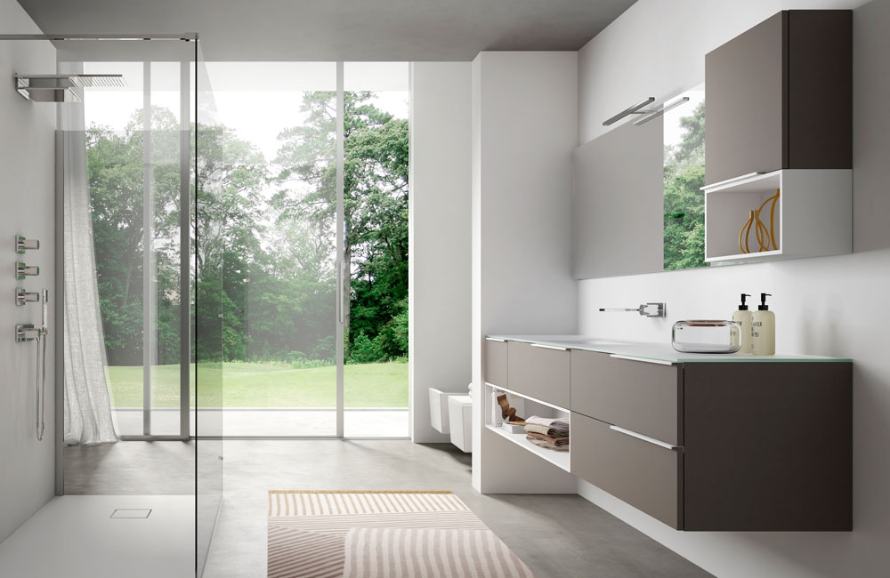

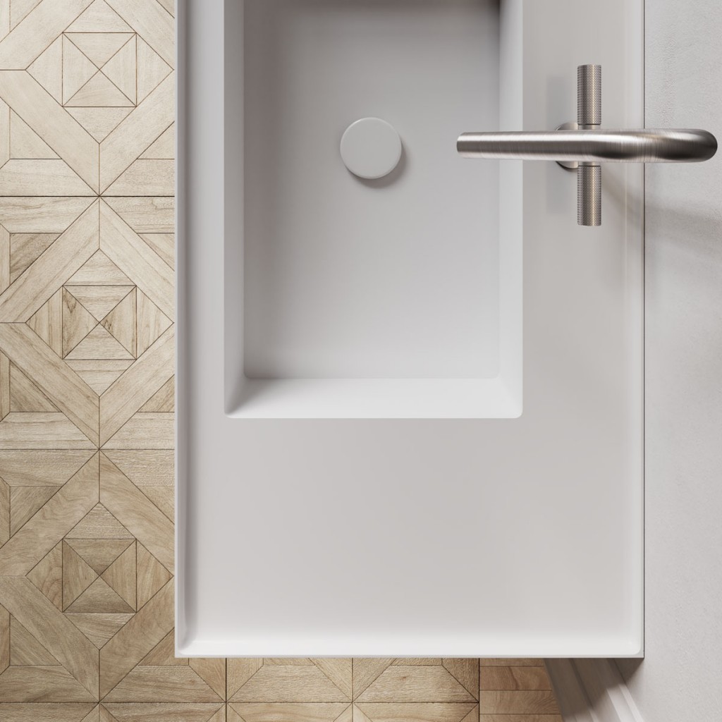

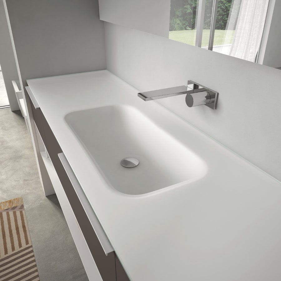

Ti allego alcune immagini perchè Tu possa intuire che illuminazione abbiano usato, lo so forse chiedo troppo, ma ci provo.
Grazie ancora e non mi stancherò mai di affermarlo, (della Vs. pazienza).
Cordialmente
allmark

allmark wrote: ↑Tue Nov 06, 2018 10:45 am Ti allego alcune immagini perchè Tu possa intuire che illuminazione abbiano usato.
Un'hdr con cielo coperto.

L'HDR lo metti in una area light in modalità spherical dome, li carichi un'advanced bitmap e ci inserisci l'HDR. Per produrre quelle ombre hai bisogno di un'hdr rappresentante un cielo coperto.

scusate l'intromissione, ma solitamente la luce area non viene messa a ridosso della finestra? in questa immagine riesco a vedere anche la soletta esterna quindi non puo essere stata applicata sulla luce are, o sbaglio?
pivxtrex2
Posts: 165
Joined: Mon Oct 01, 2018 8:55 am
Re: illuminazione interni ottimale
Post by pivxtrex2 »
ommy94 wrote: ↑Wed Nov 07, 2018 6:19 pm
allmark wrote: ↑Tue Nov 06, 2018 10:45 am Buonagiornata
Grazie Sirio
Ottimo consiglio davvero.
Cordialmente
allmark
se fosse solo area vicino a finestra non si ottengono quelle ombre
nikdegra
Posts: 290
Joined: Tue Oct 18, 2016 2:47 pm
Post by nikdegra »
nell' ultima immagine si vede chiaramente che l ombra degli infissi non è perpendicolare alla soglia, quindi o l area light è stata messa ben al di fuori ed inclinata oppure forse è un' area light impostata su portal light, che replica un hdri..!
