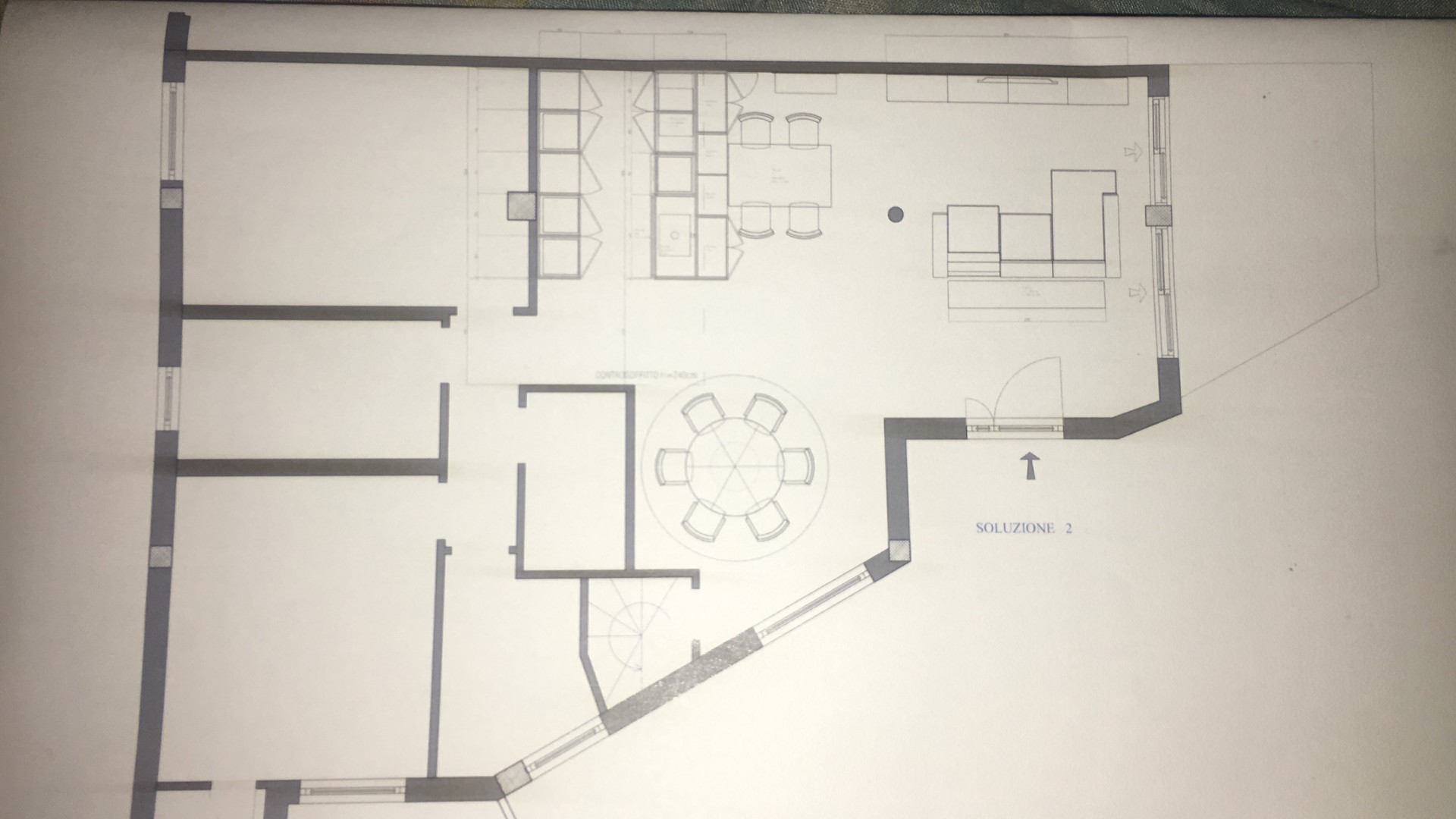

Settaggi x render cucina
Post by ommy94 »
Ho modellato una piantina per creare i render di una cucina e ora lo devo modellare, volevo chiedervi che settaggi dovrei impostare sia per vray che per le luci per ottenere un render che non sia troppo banale e piatto, vi allego la pianta del progetto 💪🏽

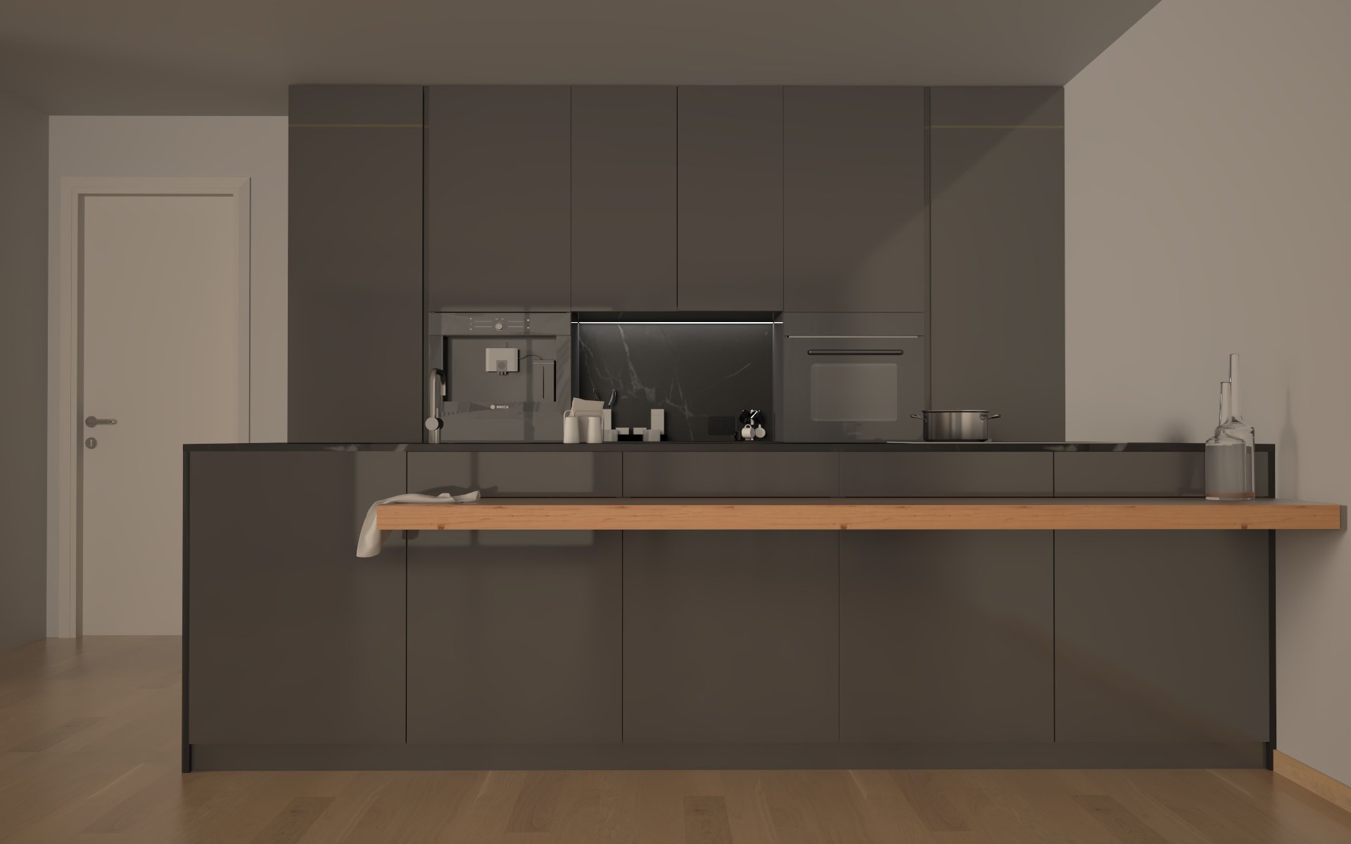

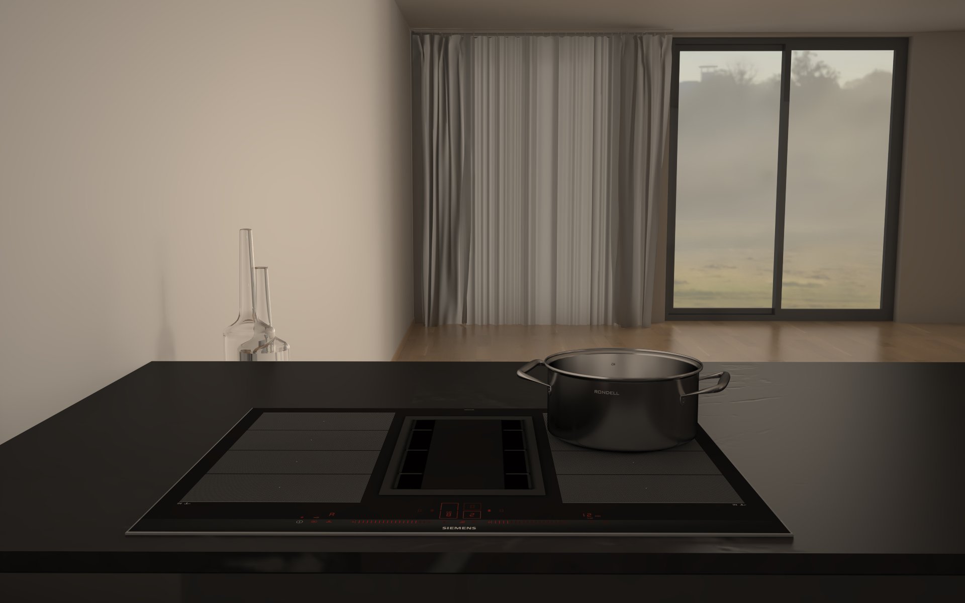

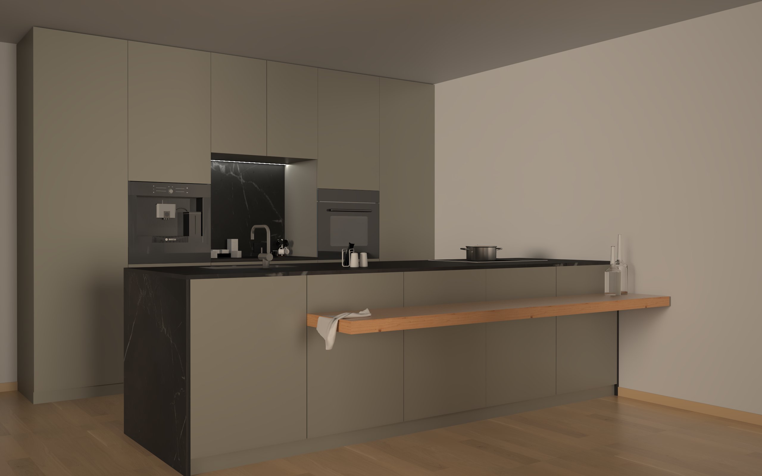

esempio di come mi e uscito
Sirio76
Posts: 2652
Re: Settaggi x render cucina
Post by Sirio76 »
Prendi una foto di una cucina simile a quella che vuoi rappresentare, osservala bene e chiediti il perché le cose appaiono come sono, poi cerca di applicare gli stessi principi che estrapoli dalla foto alla tua immagine. Per gli shaders, prendi un pezzo di marmo nel mondo reale, osserva il cromo del rubinetto della tua cucina, la laccatura delle ante dei tuoi mobili ecc, guardali bene e cerca di capire dove intervenire. Al di la del lavoro che devi fare sui materiali l'illuminazione è totalmente piatta, mi riesce difficile credere che nella realtà l'ambiente sarebbe illuminato solo dal ledstripe sul lavabo. La risposta alle tue domande non sta nei settaggi di render, non sta nemmeno dentro Vray se è per questo, sta nel saper osservare il mondo reale e capire ciò che ti circonda, tutto il resto è una conseguenza;)
