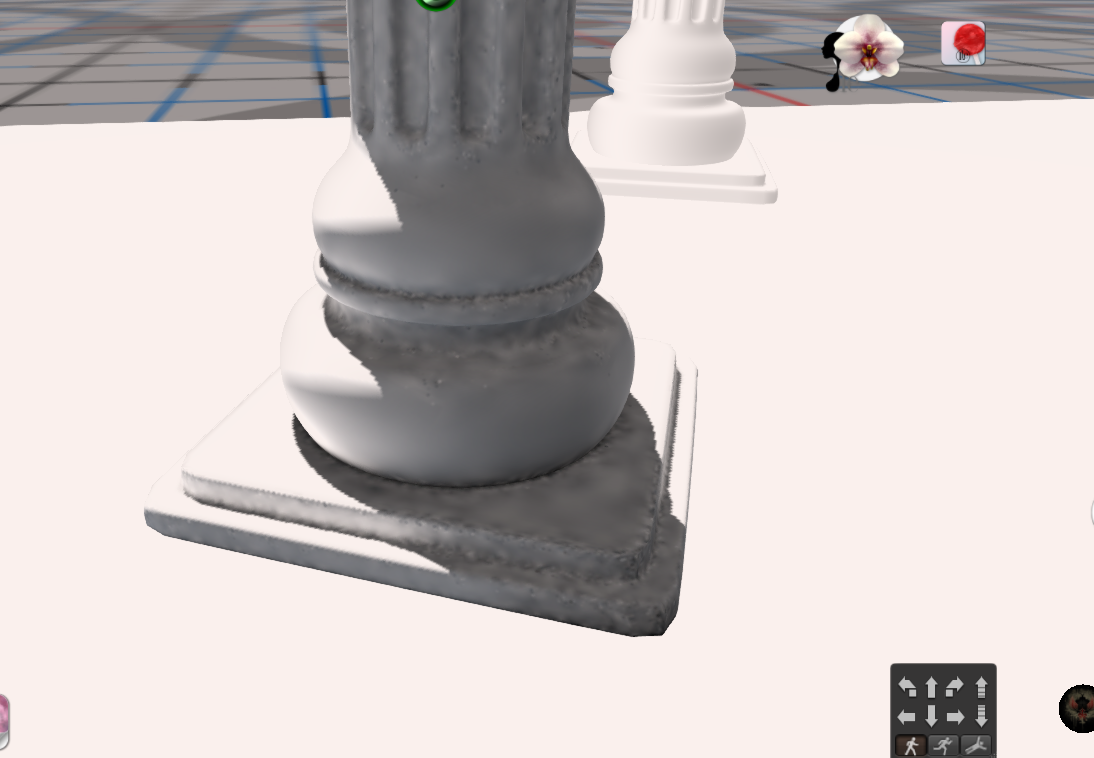

Ciao a tutti sono nuova. Ho un problema quando fisso l'oggetto, con occlusione ambientale, illuminazione globale e luce solare selezionati, la texture " colore superficie " che ne deriva è molto disturbata. allego una foto , Vi ringrazio anticipatamente dell'aiuto :)

quella roba che vedi sono gli splotch della Illuminazione globale, i parametri ti stanno generando delle macchie durante il rendering perche' la GI e' di bassa qualità'.
Devi smanettare bene con i parametri per non aver quei problemi. Ti consiglio altrimenti di modificarla usando come metodo primario QMC e come metodo secondario Light Mapping :)

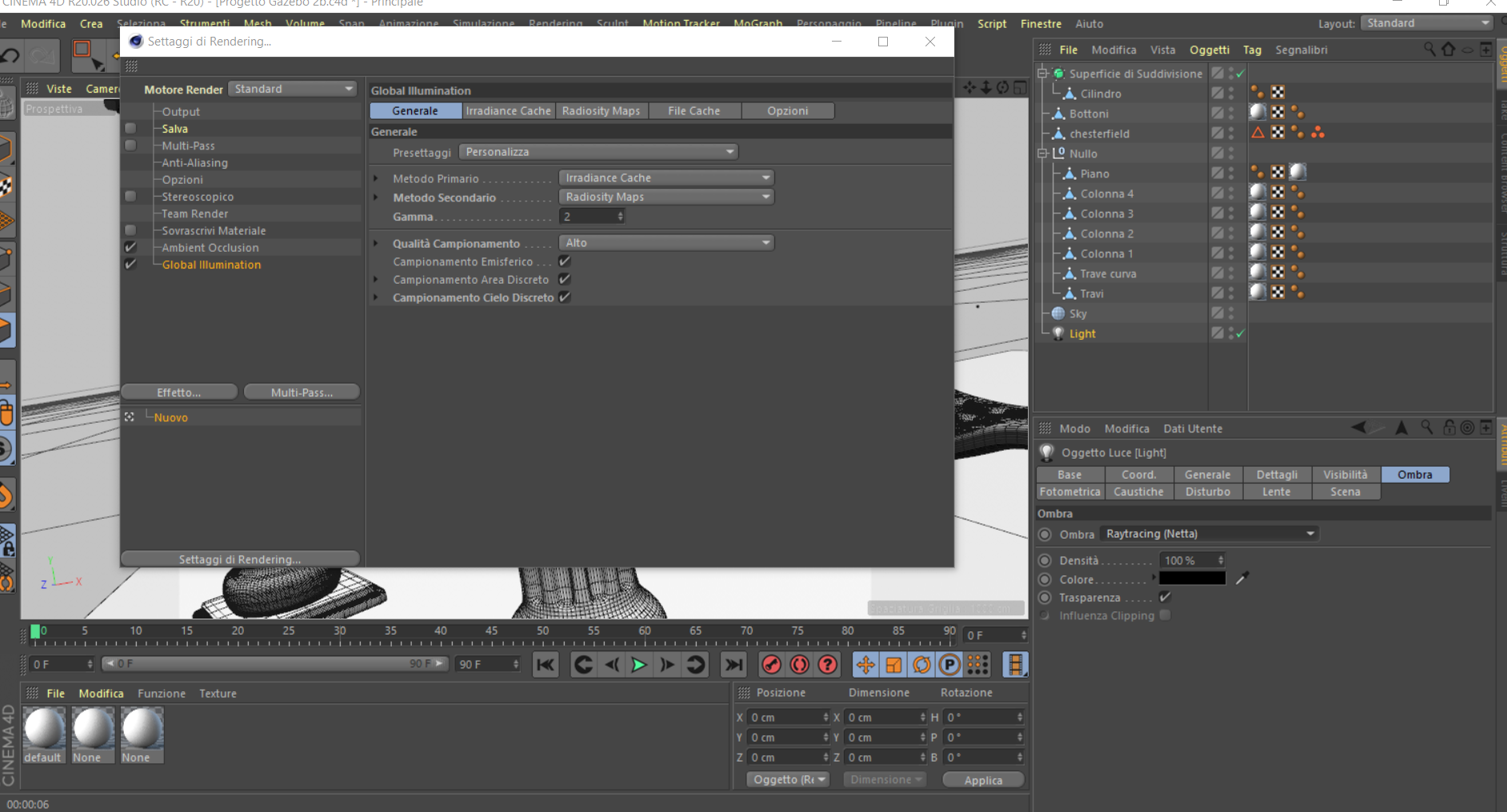

>Grazie Masterzone,
Sto paciugando coi vari parametri. Va meglio con irradiance cache in metodo primario anche se nn è perfetto, ma sicuramente meglio, grazie:)

Non so ma a me sembra che hai l'illuminazione attiva nel materiale, se vedi è più chiaro negli angoli che nelle superfici esposte

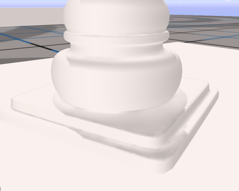

Altra domandona.....l'ombra nel rendering è perfetta, ma nella texture del colore superficie è molto frastagliata, da cosa dipende?

Per caso stai usando un ombra "netta"? perche' e' quella che inizialmente non viene toccata dall'Anti aliasing e quindi viene seghettata. Se usi il motore di rendering standard l'Anti Aliasing e' impostato su geometria e la geometria non riguarda le ombre, allora devi mettere "migliore". Se invece metti il motore fisico tutto questo non esiste piu :)

Si, sto usando l'ombra netta con motore di rendering standard. L'anti-aliasing è impostato su migliore e l'ombra viene sempre seghettata:((((.
Testerò il motore fisico....

comunque c'e' qualcosa da rivedere perche' hai una luce stranissima, oggetti illuminati come se avessero la luminanza e robe strane.

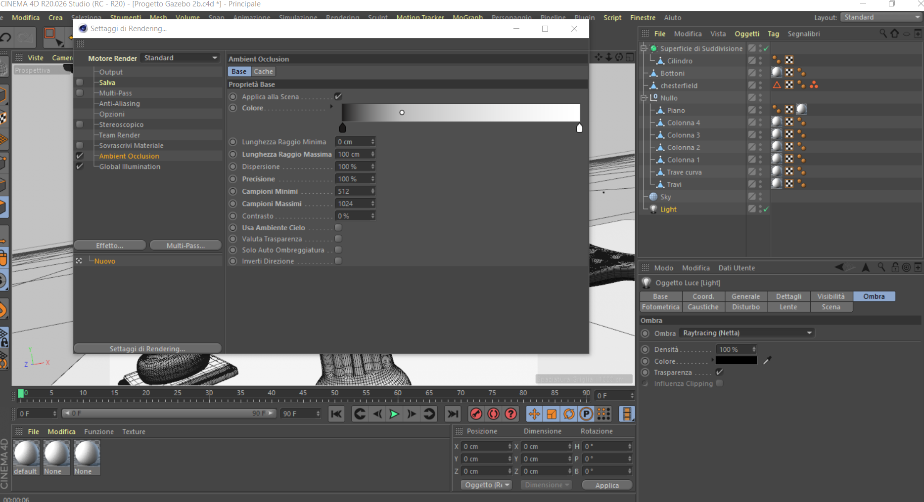

puoi dare un occhio a questi paramentri perfavore?
