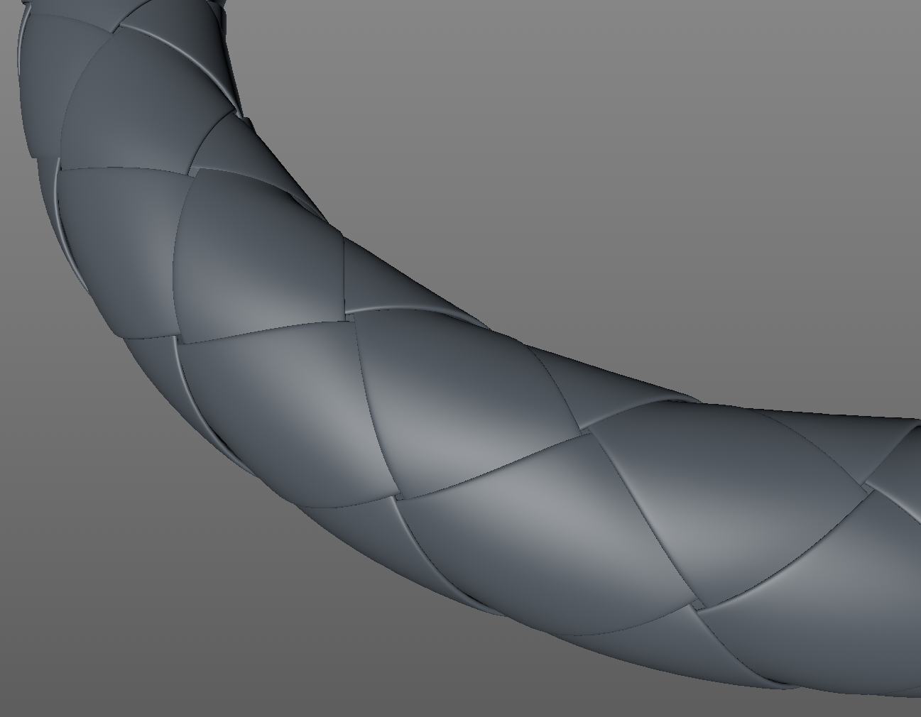

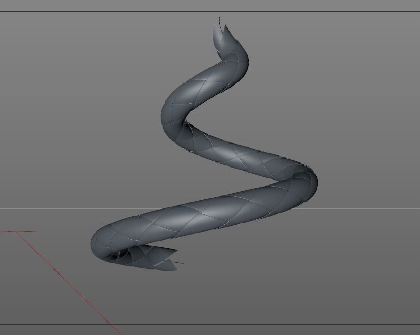

Sirio76
Posts: 2652
Re: Modellazione bracciale intrecciato
Post by Sirio76 »
Quì ho fatto una prova veloce, va ancora raffinata ma almeno vedi il procedimento. Dopo di che puoi estrapolare un modulo, moltiplicarlo all'occorrenza e orientarlo usando uno spline wrap.
bracciale.c4d.zip
(2.99 MiB) Downloaded 210 times

ottopelotto
Posts: 35
Joined: Thu Oct 13, 2011 3:27 pm
Post by ottopelotto »
grandissimo!!! GRAZIE mille ora apro il file !

Ciao Sirio, il modello funziona molto bene anche con lo spline wrap. :) :)
