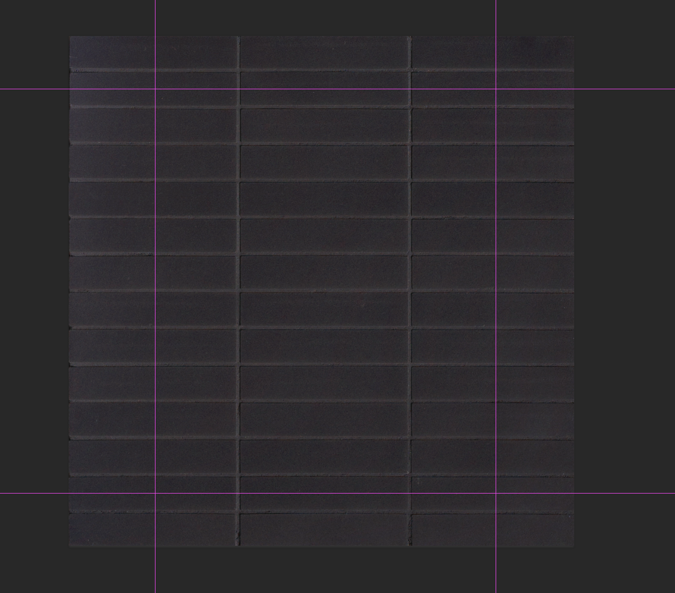

-equalizzi la tessitura seguendo questo tutorial: https://forum.3dtutorialandbeyond.com/i ... oshop.822/
-croppi l'immagine nel punto opportuno affiché le ripetizioni siano seamless
Schermata 2019-05-17 alle 12.34.49.png (1.7 MiB) Viewed 3013 times

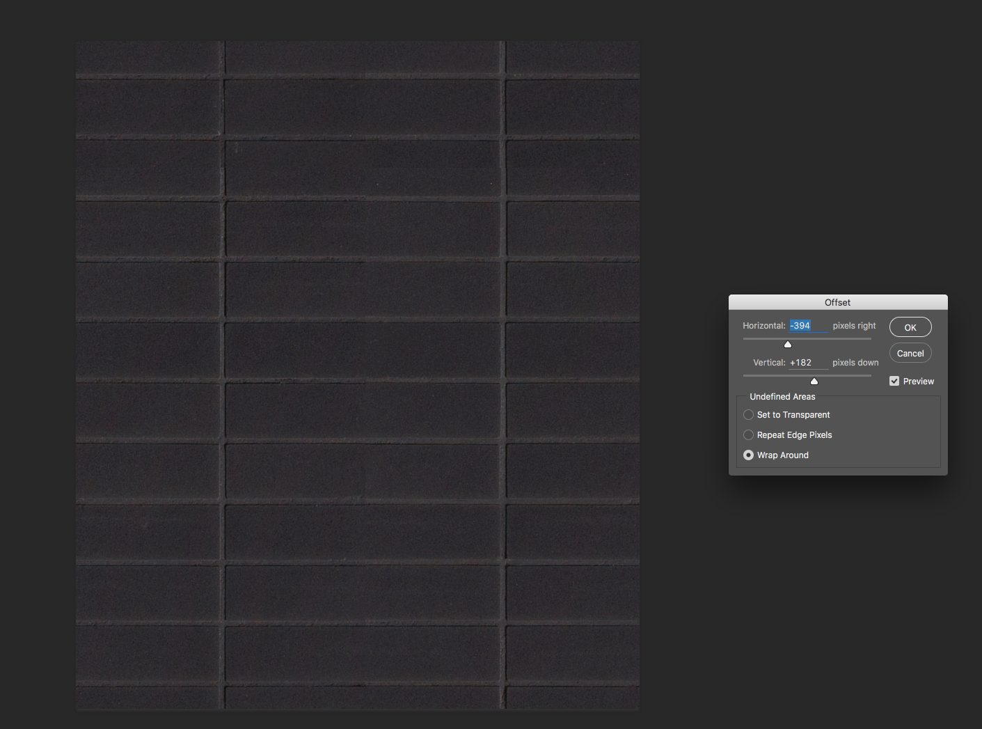

-usando il comando offset controlla dove aggiustare
Schermata 2019-05-17 alle 12.35.32.png (1.28 MiB) Viewed 3013 times

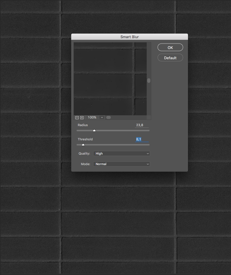

-desatura e usa lo smart blur per eliminare alcuni difetti
Schermata 2019-05-17 alle 12.40.48.png (535.74 KiB) Viewed 3013 times
