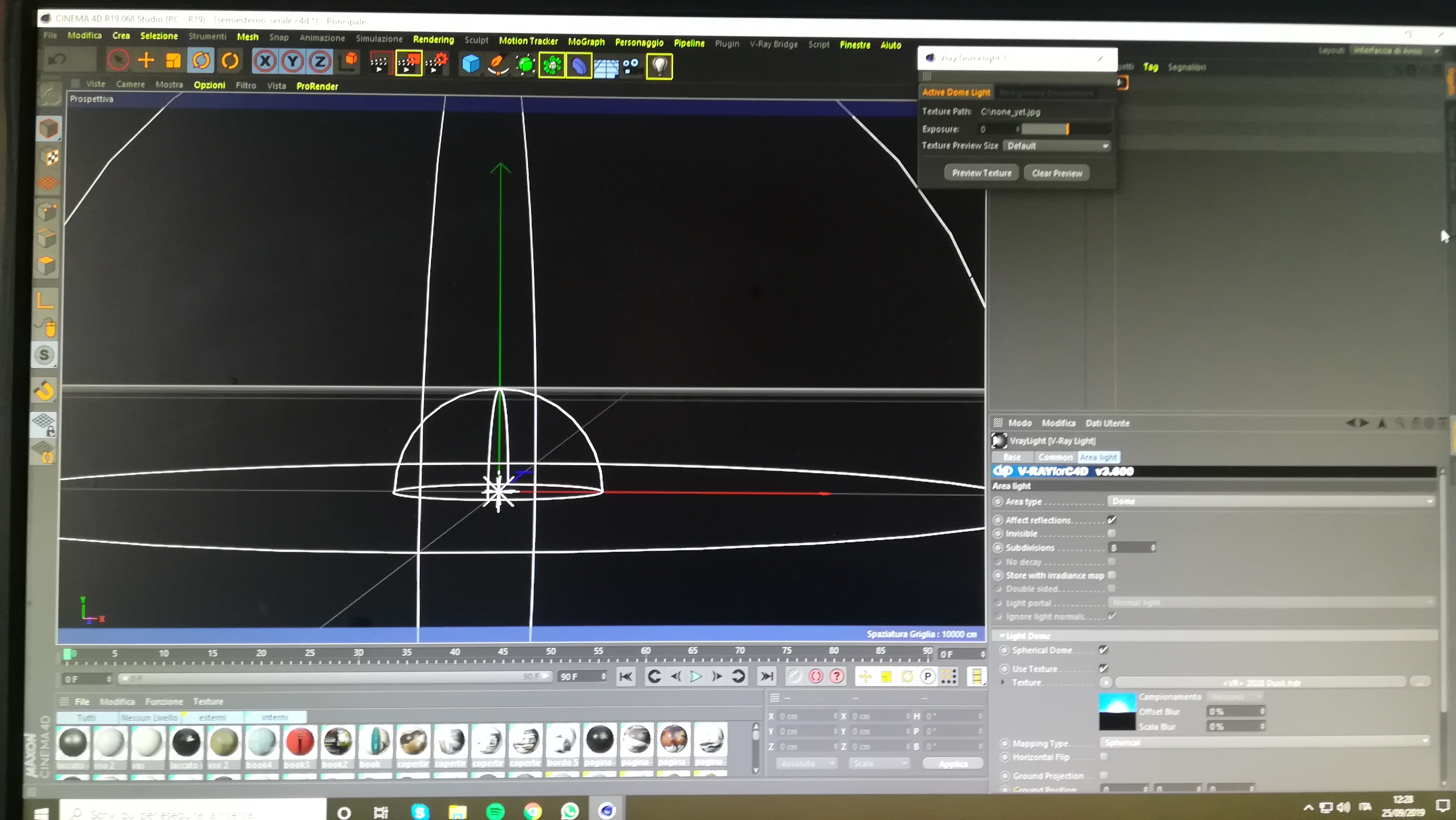

Salve, sto eseguendo l'esercizio "semiesterno serale" del corso, quando mi appresto ad orientare l'hdr e vado a visionarlo in editor, nella maschera V-ray Domelight Texture Viewer non mi prende la texture che ho precedentemente caricato nel V-ray AdvBitmap. Spero di essere stato abbastanza chiaro nell'esporre il problema.
Grazie a chi mi aiuterà!

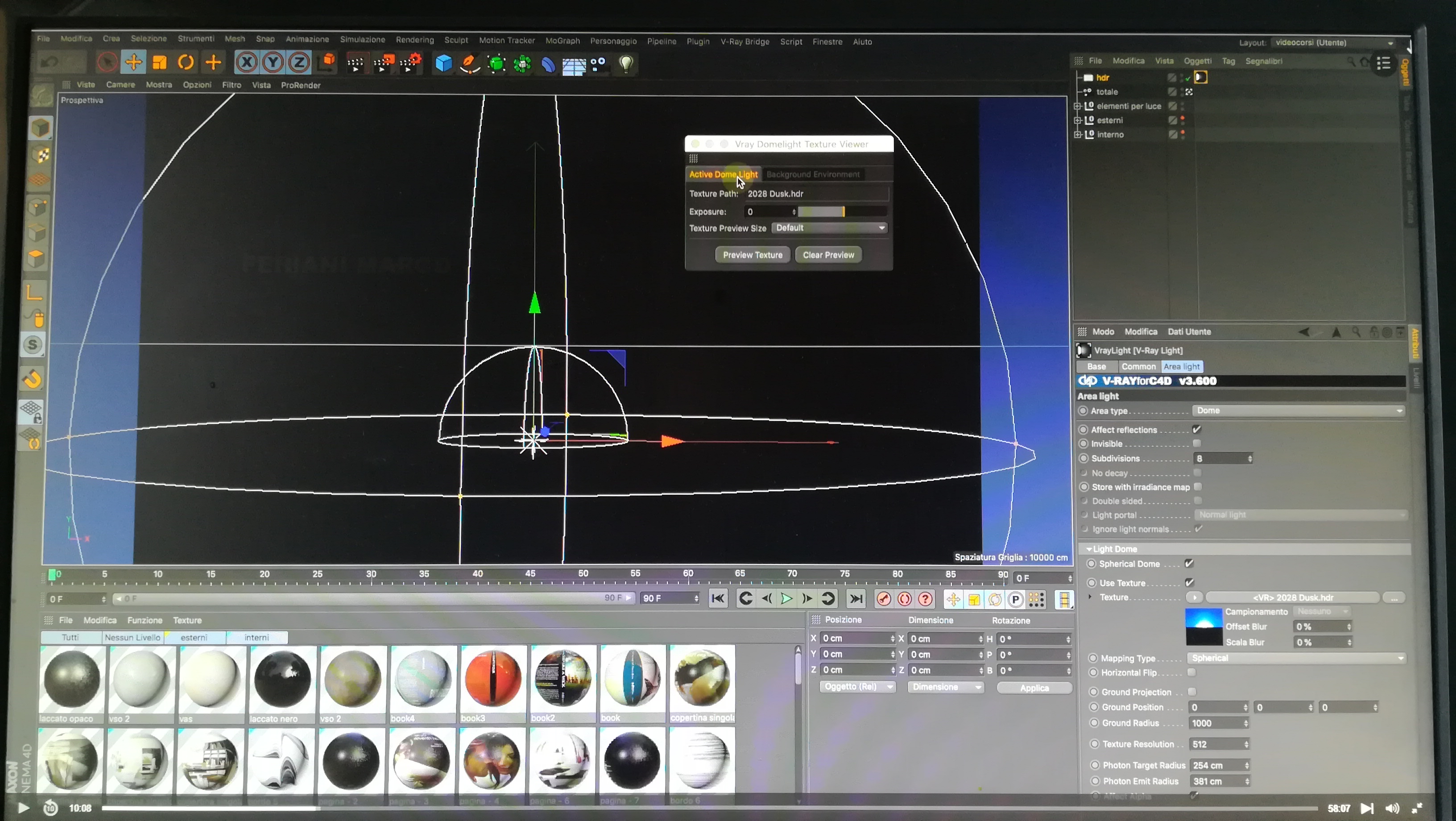

Posts: 10608
Re: Corso VISUALIZATION - VRAY PRO e non
Ciao! eh bella domanda...avvolte mi e' capitato anche a me che non si visualizzava l'HDR, purtroppo avvolte succede anche a me e non ho mai capito il perché purtroppo. Questa funzione di VRAY che abbiamo mostrato nel corso, non ti nego che ci siamo consultati qua in studio più volte nel decidere se mostrarla oppure no proprio perche' estremamente instabile come sistema di visualizzazione :(
Se hai praticità con il vecchio cinema, un consiglio potrebbe essere quello di mettere momentaneamente un materiale di cinema4D in un cielo di cinema per vedere almeno la posizione, sempre che coincida ovviamente 🙄

Ciao e grazie per la risposta.
Ho optato per ruotare l'hdr dalla vista in pianta, avendo come riferimento il video del corso. Mi sembra che il risultato sia uguale al filmato del corso.

ciao, per visualizzare l hdri nell editor a me basta cambiare la risoluzione della V-ray Domelight Texture Viewer.. da default a qualsiasi altra risoluzione (di solito basta il 2048x2048 per farsi un idea). Spesso se cambio l hdri e di nuovo non lo visualizza basta ricambiare la risoluzione, più alta o piu bassa non importa!
lavoro con la 3.6

Grazie nikdegra, ho provato e funziona!
