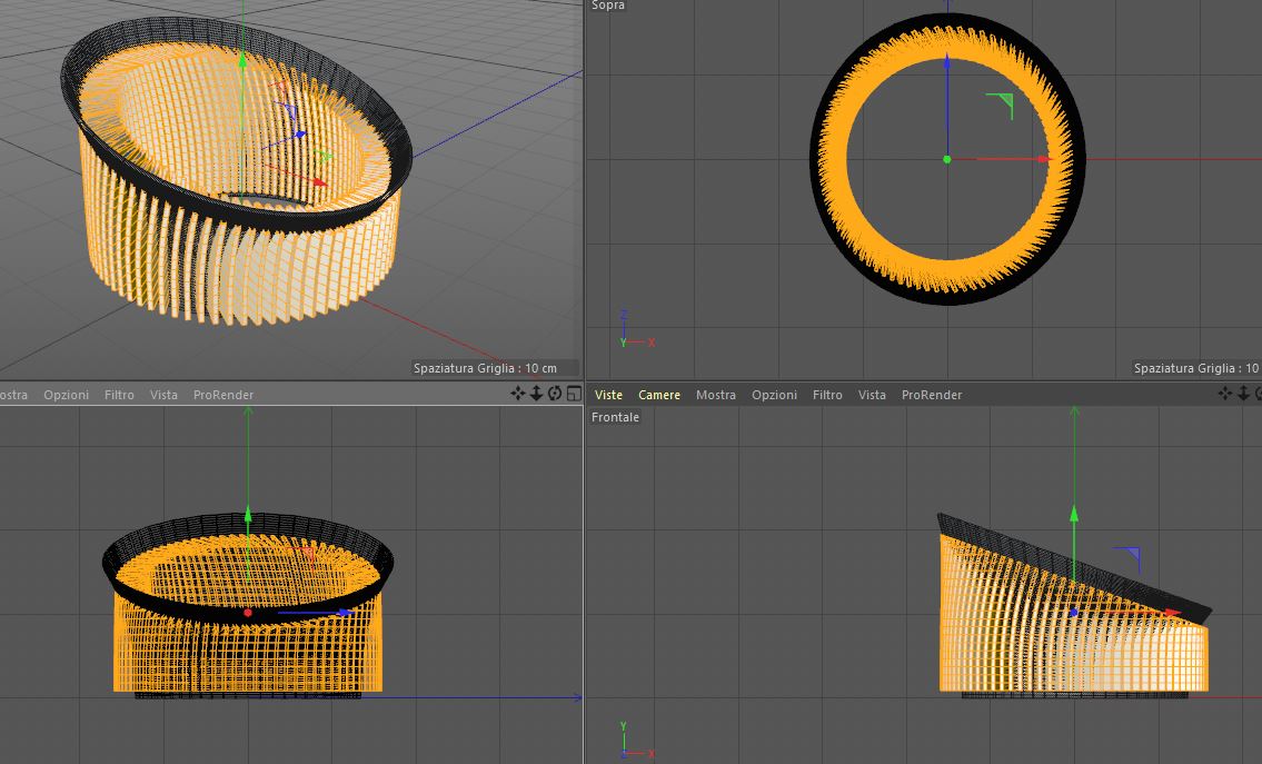

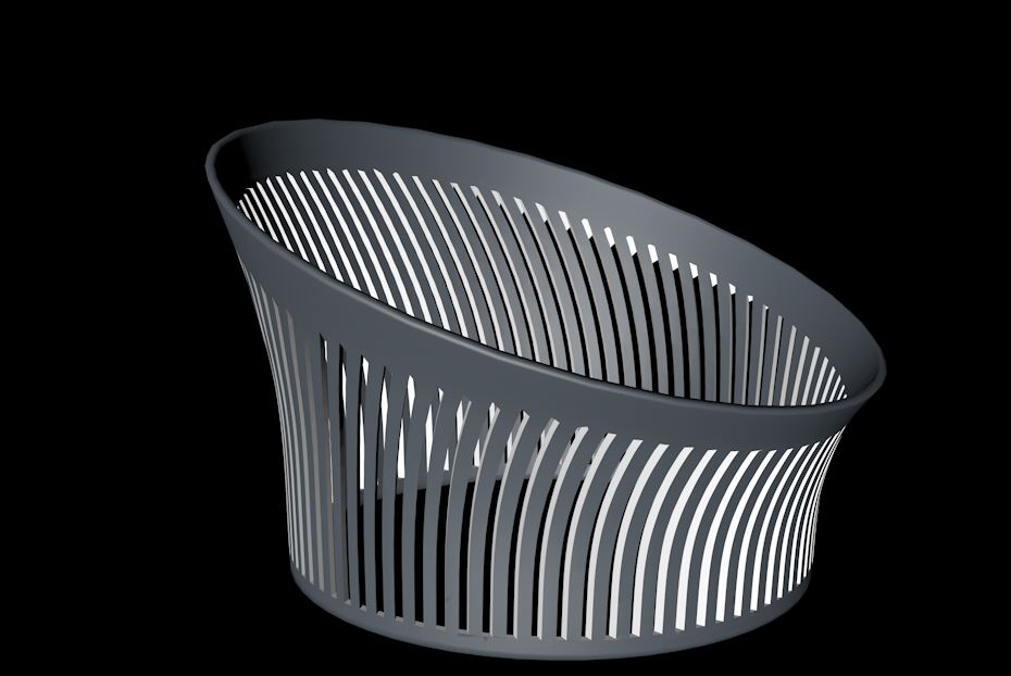

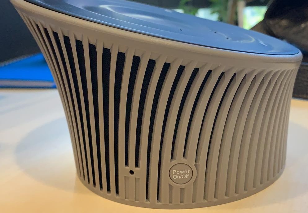

Ciao, sto cercando di modellare l'oggetto in foto ma sto uscendo matto a capire come fare la "griglia" in plastica grigia: la circonferenza della base si allarga crescendo in altezza, le "lamelle" salendo ruotano di qualche grado in senso antiorario. Ho provato partendo da un cerchio e poi estrudendo solo le "lamelle", poi ho provato sempre da un cerchio estrudendo tutte le facce e poi cancellare le facce "bucate" ... insomma non ne vengo fuori. Qualche suggerimento?

Mhh non si capisce benissimo la forma ma a occhio proverei cosi: loft tra due ellissi (o tra cerchio ed ellisse) per il solido di base (quello grigio per intenderci), così puoi gestire bene l inclinazione della parte superiore, poi con superficie cloth darei spessore, all' incirca 3 o 4 mm sembrerebbe. Le aperture sembrano parallele tra di loro, quindi con mograph puoi creare una schiera di parallelepipedi e applicare una booleana per "scavare" l' oggetto base. Per scalare gradualmente l'altezza delle aperture, le troncherei con una booleana...le aperture sembrano anche inclinate e curve, quindi dovresti adattare la schiera di parallelepipedi (falle con molti poligoni, rendili modificabili e applica un FFD per piegarli). Per pulsante accensione e altri dettagli farei tutto dopo.

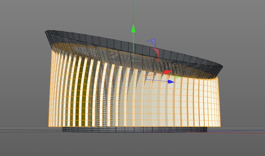

Grazie mille nik. Diciamo che sono arrivato a questo risultato, lasciando nell'ultima boleana (quella per fare i tagli) bassa qualità perche se nei parametri della boleana imposto alta qualità mi fa sparire tutto ....

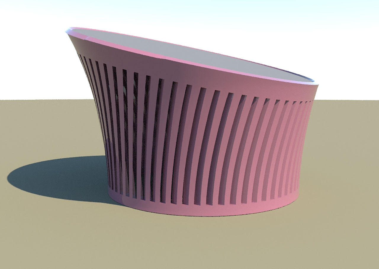

Ciao, sei sicuro di curvare le lame di taglio? Inoltre mi sembra di vedere che gli spazi si allargano verso l'alto. Questa una prova con lame verticali.

non mi pare - guarda l'immagine che ho postato: le parti piene si allargano salendo mentre le vuote restano costanti. Secondo me non vanno piegati i tagli ma ispessite salendo le lame che usi per generare i vuoti. Infatti nella foto iniziale le lamelle hanno spessore costante.

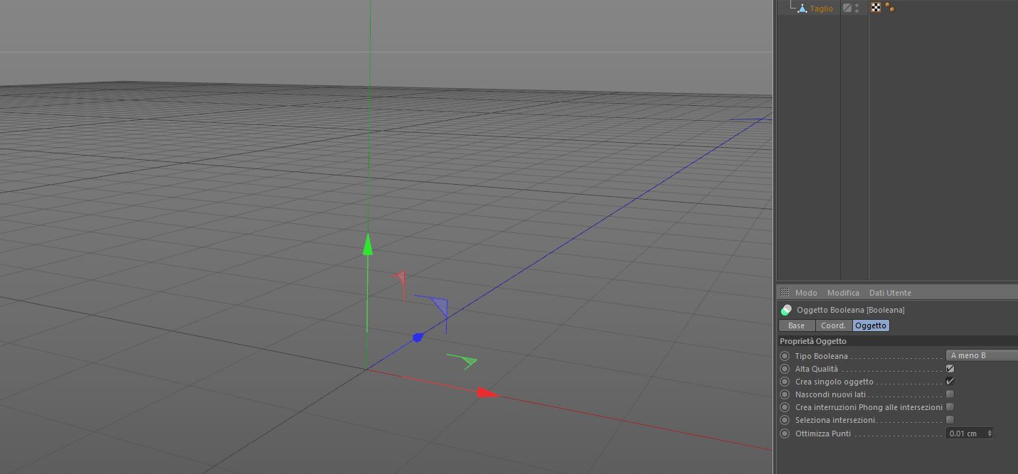

ok può essere ho solo quella foto quindi ci sta ... non è un problema ... le ispessisco salendo e non le faccio ruotare. non capisco però il perche in "alta qualità" la boleana non mi funziona
nikdegra
Posts: 290
Joined: Tue Oct 18, 2016 2:47 pm
Re: Aiuto per modellazione
Post by nikdegra »
la booleana è di per se un'operazione piuttosto pesantina, se il pc non è troppo performante può essere che faccia sparire tutto/crashi/faccia cose strane...! se non fosse un problema di potenza pc prova ad aumentare i poligoni (di poco) o semplicemente spostare di poco l oggetto che taglia
