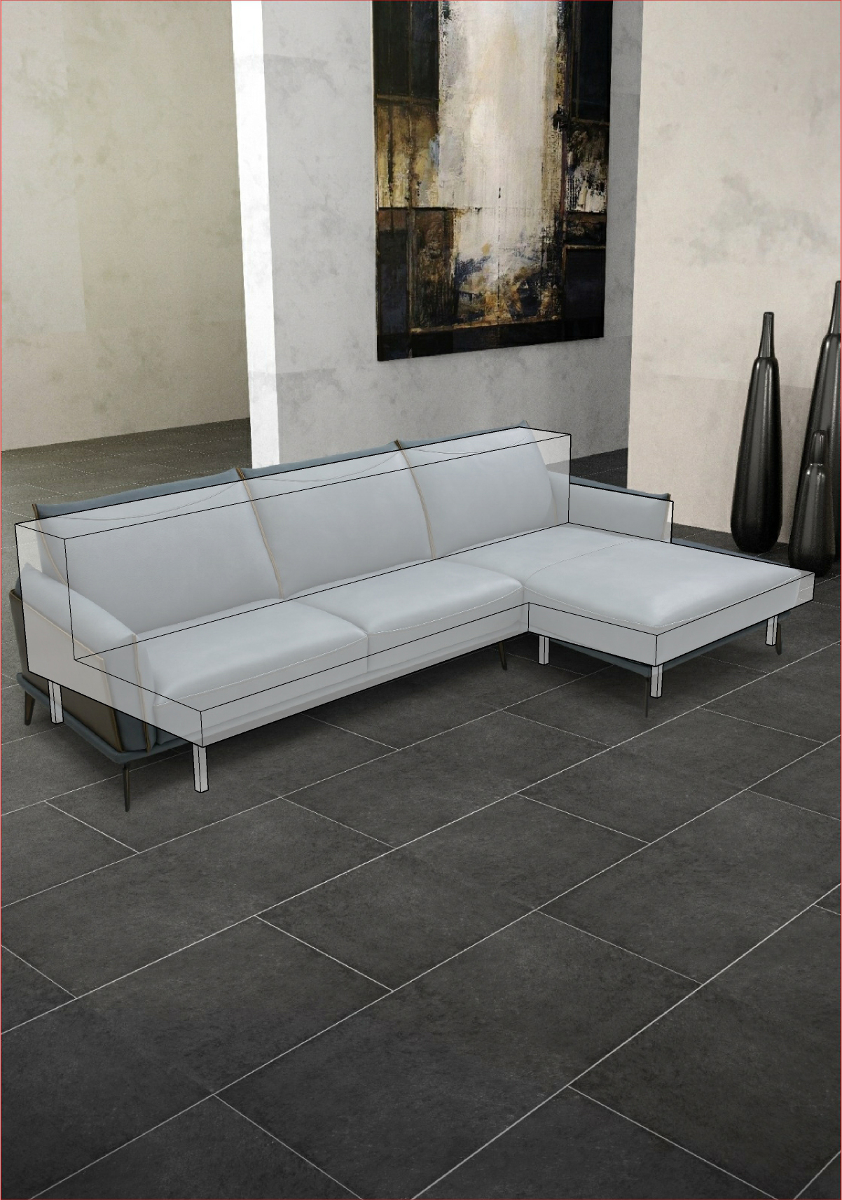

Ok. Cerco di finire il lavoro e posto qualcosa che sono riuscito a fare. Non è il massimo per me, anzi, a dire il vero mi sento parecchio frustrato perché non riesco ad ottenere gli effetti desiderati. Oltre al fatto che trovare l'angolazione della camera non mi è facile soprattutto per le foto dei divani in 3/4. Volevo sapere se c'era del materiale per questo genere di lavori che spieghino meglio la faccenda. Non sono ancora pratico con corona soprattutto nella resa dei materiali e nelle luci (praticamente tutto).
3ddevid
Posts: 428
Joined: Sat Jul 30, 2011 5:29 pm
Re: Ambientazioni 3d per foto inserimento divano
Post by 3ddevid »
Ecco quello che mi è uscito. Non riesco a capire bene il funzionamento della camera calibrator. Funziona sulle foto intere, ma su un divano scontornato non riesco proprio a farla andare.
Aiutatemi vi prego perché sto perdendo la ragione e sto smadonnando tutti i santi.

Effettivamente sei fuori prospettiva. Ma se non sbaglio ti è stato fornita la focale della camera e l’obbiettivo giusto? Che dati hai della foto del divano? Che ottiche ha usato il fotografo?
Posts: 10608
Aggiungo anche che se il fotografo invece di share giustamente focali lunghe ha raddrizzato il banco ottico per evitare la distorsione delle fughe, sei un po’ nella cacca perché il camera calibrator fallisce la prospettiva perche il punto di fuga reale viene alterato e quindi non riesci a trovarne una quadra.
Io controllerei la focale della camera del fotografo e andrei a naso mettendomi in sovra impressione la foto del divano :)

masterzone wrote: ↑Sat Nov 23, 2019 9:38 am Effettivamente sei fuori prospettiva. Ma se non sbaglio ti è stato fornita la focale della camera e l’obbiettivo giusto? Che dati hai della foto del divano? Che ottiche ha usato il fotografo?
Il fotografo a quanto mi ha detto ha usato una focale di 35mm. Il che mi sembra strano dal momento in cui nel mio progetto inserisco la stessa focale, pare che sia molto diversa dalla foto.
Aggiungo anche che il problema che sto riscontrando è anche nel taglio dell'inquadratura. Il render dovrebbe essere in formato a4 verticale con il divano in primo piano sulla base del l'inquadratura e le pareti alte che si estono fin fuori l'inquadratura. Se imposto una dimensione del genere l'immagine mi si distorce non poco soprattutto se uso una focale da 35mm. Ho preso in considerazione l'idea di fare un render molto più grande e più tagliarlo in post. Ma dato che l'immagine finale dovrebbe essere all'incirca sui 7000 x 10000px la vedo dura. Tra l'altro mettere il divano in quella posizione nel progetto, con l'inquadratura del divano, mi risulta difficile trovare il posizionamento corretto... Insomma, sto nella cacca fino al collo e non so come uscirne.
Aiutatemi
Grazie 🙏
Posts: 10608
Allora vediamo un po’:
Io sono una pippa con la focale e i rapporti fotografici ma il fatto che abbia usato un 35mm penso che abbia detto una scemenza ma dipende da alcuni fattori. Avrà usato un 35 mm ma la focale cambia in base al tipo di frame del sensore. Che mattina fotografica ha il personaggio?
https://www.robertomartino.it/la-lunghe ... e-1-parte/
La focale ha un forte rapporto con la grandezza del sensore. Se il personaggio usa una full frame hai delle lunghezze focali se invece usa macchine con un altro tipo di formato cambia tutto. Quindi se non ricavi esattamente i mm della focale sei nella cacca fino al collo anche se ne puoi uscire lavorando un po’ a occhio. Però devi avere la foto del divano in sovra impressione.
Prendi il divano e lo carichi in PS mettendolo nel centro di un A4, lo salvi un psd bucato. Lo piazzi in un mat di c4d (non corona) e poi nel canale alpha gli metti la trasparenza per bucarlo.
Poi lo applichi su un oggetto “primo piano” (di cinema) così c’è l’hai piazzato davanti. Questo ti aiuterà ad avere il divano davanti alla camera.
Tramite il tag lo puoi spostare dove serve oppure se sta al centro dell’inquadratura sei apposto.
Poi cercando di azzeccare questi maledetti mm della focale cerchi di metterti il formato A4 300 dpi e cerchi di inclinare la camera in modo che le vie di fuga della griglia tornino direttamente. Ma meglio che le vie di fuga io prima posizionerei un finto divano ad L così da avere l’ingombro e capire se poi ci sta.
In teoria dato che si parla di vie di fughe, che tu vada ad usare un formato quadrato, rettangolare o altro, la focale non cambia e le vie di fuga sono sempre le stesse anche se hai la sensazione di una forte distorsione e che fa strano lavorare su di un A4 verticale.
Comunque quel divano che vedo con cavolo che è un 35mm basato sul full frame (sensore), quelli saranno anche 55 o 70 mm.
Questa settimana purtroppo sono incasinatissimo ma se mi mandi un divano provo a capire che focale ha usato tanto vedrai sono tutti simili. Però non ti assicuro niente questa settimana perché ho un macello di robe. (alex.zdk@icloud.com)
Ps: lascia stare il calibratore camera, non ci ricavi niente dal divano

Sono d'accordo con quanto scritto da Master specie sul fatto che, se l'immagine è stata "raddrizzata" non riuscirai facilmente nell'impresa.
Comunque, come legame abbiamo sempre l'occhio umano che, rapportato ad una fotocamera, si considera il 50mm nello standard 35mm (Full Frame nelle digitali). Poi si dovrebbe dividere in rapporto al sensore della digitale.
50/1.6 nel caso di APC-S Canon e 1/5 se invece Nikon.
Ho fatto una prova velocissima e mi da una focale di 41 mm più o meno.
Dalla tua foto infatti il divano non è correttamente inserito con una prospettiva sbagliata.
