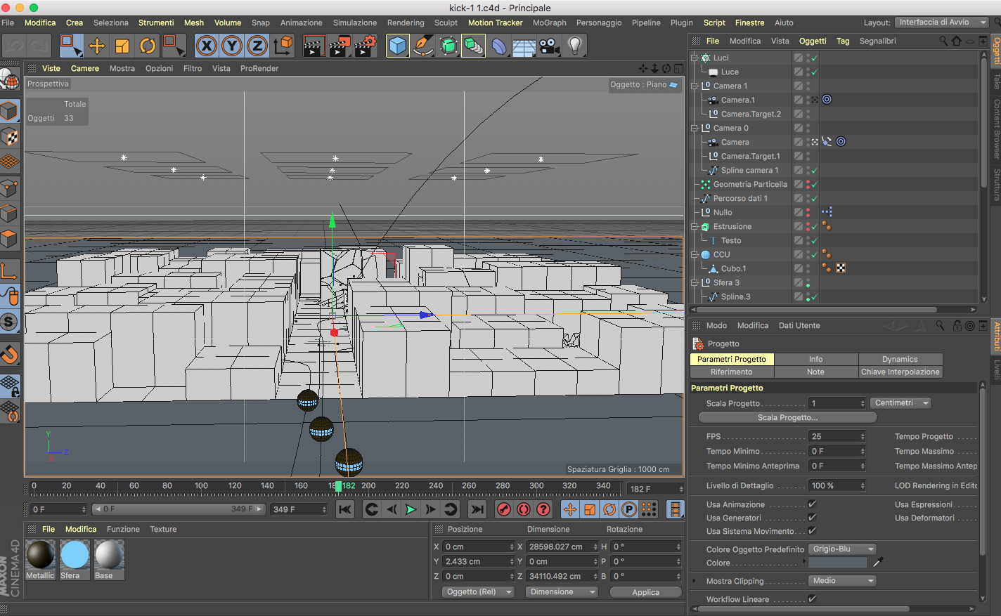

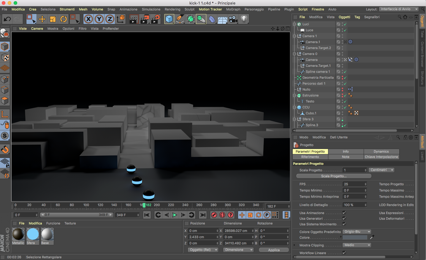

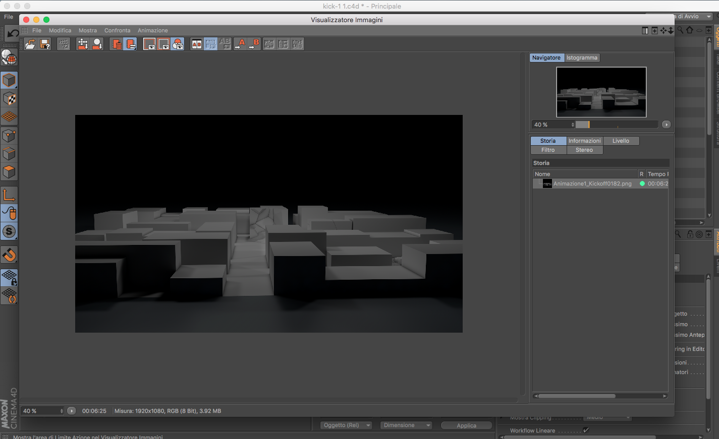

Cerco di spiegarmi meglio: quando renderizzo tramite Visualizzatore Immagini le sfere non si muovono, quando invece renderizzo con Renderizza Vista, le sfere si trovano correttamente nel punto determinato dal percorso.
Allego screenshot per chiarimento
Schermata Renderizza Vista.png (593.77 KiB) Viewed 1957 times
Schermata render Visualizzatore Immagini.png (369.29 KiB) Viewed 1957 times
Schermata Progetto.png (429.43 KiB) Viewed 1957 times
