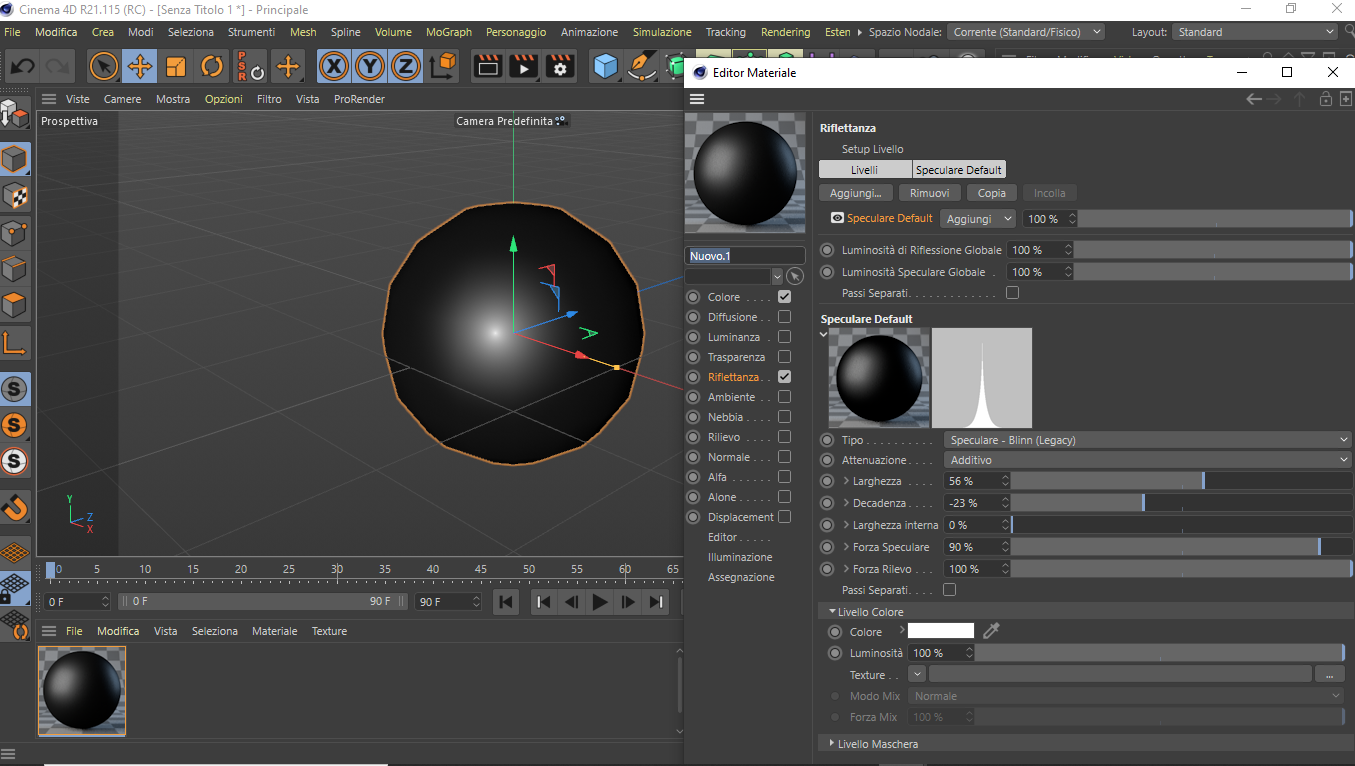

Salve a tutti
Sto riscontrando un problema di visualizzazione dei materiali in preview solo nella finestra materiali.
Come potete vedere dalla foto mi sbaglia lo specular mentre è giusto nella finestra prospettica. La cosa strana è che nella finestra materiale se sulla preview tengo premuto il tasto destro del mouse mi fa vedere la corretta visualizzazione. Non so come risolvere questa cosa fastidiosa e al momento non ho trovato soluzioni.
Grazie in anticipo

Mmm mai visto niente del genere. Cioè se tieni il tasto destro sull’anteprima lo vedi bene? Ma con il tasto destro sull’anteprima non dovrebbe uscire il menu a tendina con le scelte delle forme?
Per caso si è disabilitata l’anteprima in tempo reale forse?

Sinceramente sono anni che lavoro con c4d e capisco il tuo stupore. Devo tenere il tasto destro premuto per vederlo bene, se premo e lascio esce il menu a tendina. Detto ciò non capisco proprio.

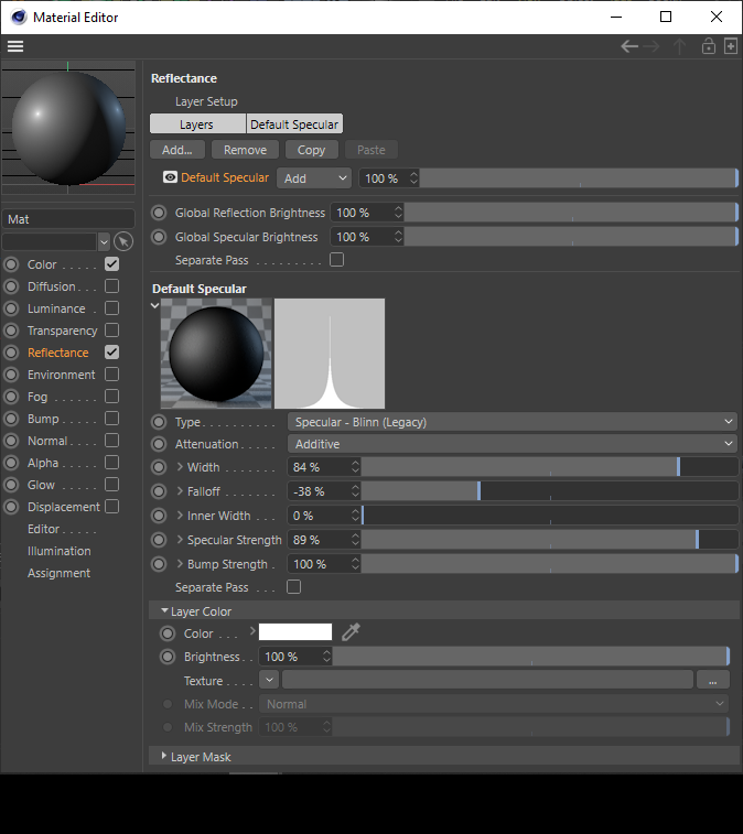

Ora ci provo ma, ho fatto una disinstallazione pulita, resettato tutto anche chiavi di registro e ho rinstallato ma, non cambia. Lo screenshot mostra come cambia l'anteprima del materiale tenendo il tasto destro premuto sulla preview.

Mah fammi capire una cosa: te lo fa da poco o è sempre stato così? Perché se devo dir la verità non ho mai notato questo cambiamento. Perché quando muovi l’anteprima con il tasto destro ti fa girare la pallina o il modello di preview e usa le OpenGL, quando lasci andare fa un rendering.
Potrebbe darsi che ci sia una discrepanza tra la preview e il mini render.
Perché se non sbaglio nella scena che la maxon usa per fare la preview ci sono due luci AREA rettangolari, una a destra e una a sinistra e quindi generano un punto speculare diverso da quello che viene generato in OpenGL perché le OpenGL non possono generare luci area in tempo reale e secondo me vengono convertite in speculari Omni.
Non vorrei che il problema fosse semplicemente quello.

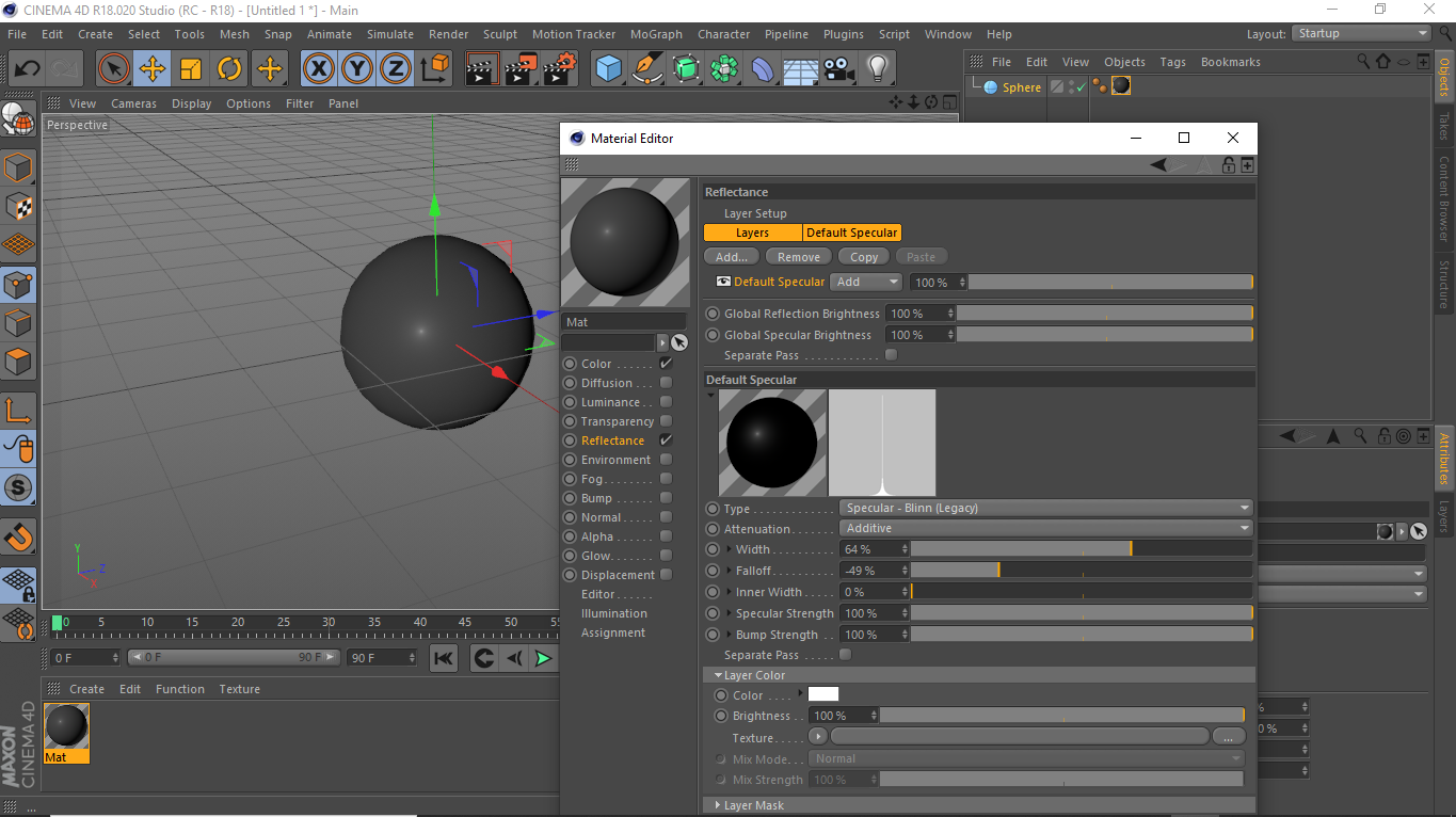

No no, non è un problema di arnold, perche la prima parte di tutorial è solo modellazione e neanche è attivo. Cmq ho risolto è un problema di r21, ho caricato la r18 e come potete vedere da allegato non da quel problema
