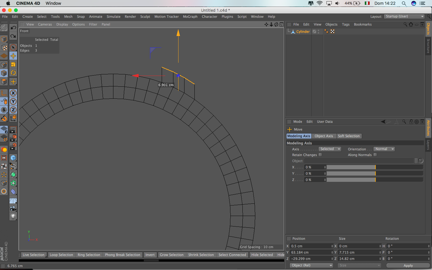

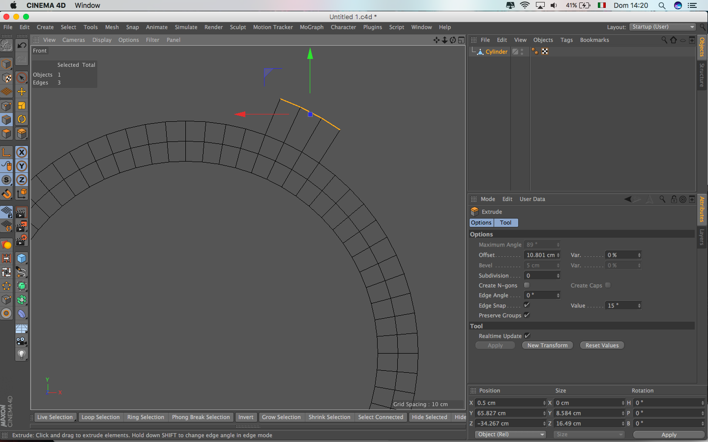

seconda domanda
in foto vedete selezionati 3 bordi, io vorrei estruderli verso esterno, se uso il comando estrudi come allego in foto va tutto bene vengono escluse seguendo le loro "normali"
ma se invece volessi estruderle senza il comando estrudi, ma usando ctrl e tirando i bordi seguono un altra "normale" e non capisco proprio il motivo,
nell ultima foto creando uno spessore al disco ed andando a selezione 3 facce invece posso notare come gli assi della selezione sono gia predisposti per una estrusione seguendo le normali

selezione facce
selezione facce

estrusione con ctrl
estrusione con ctrl
Schermata 2020-03-29 alle 14.22.20.png (211.24 KiB) Viewed 3144 times
estrusione con comando estrudi
Schermata 2020-03-29 alle 14.20.21.png (228.41 KiB) Viewed 3144 times

Prima domanda:
puoi risolvere in molti modi, personalmente a meno di non necessitare di oggetti editabili uso direttamente il comando mirror invece che l’oggetto simmetria. Per il tuo scopo io userei un array posizionato sul perno della ruota.
Seconda domanda:
Se selezioni una singola faccia puoi usare il comando da tastiera e ti estruderà lungo la normale visto che il pivot sarà allineato col poligono, se selezioni diversi poligoni il software creerà un pivot che si trova in posizione baricentrica rispetto a questi ma che ne ignora le normali, quindi trascinando lungo uno degli assi estruderai in quella direzione e non secondo la normale dei singoli poligoni.

grazie x la pronta risposta, andiamo al discorso estrusione, si lo so che se seleziono 3 facce mi verra creato un pivot al centro delle facce selezionate,come nella foto allegata e se vedi asse blu segue la normale centrale delle facce selezionate e va benissimo
ma se faccio la stessa cosa selezionando i bordi ,non mi viene creato il pivot che segue le normali , guarda bene lefoto

Si lo so ma il comando estrudi è fatto per lavorare in quel modo, se invece trascini con ctrl non funziona alla stessa maniera. Non sono strumenti equivalenti.
