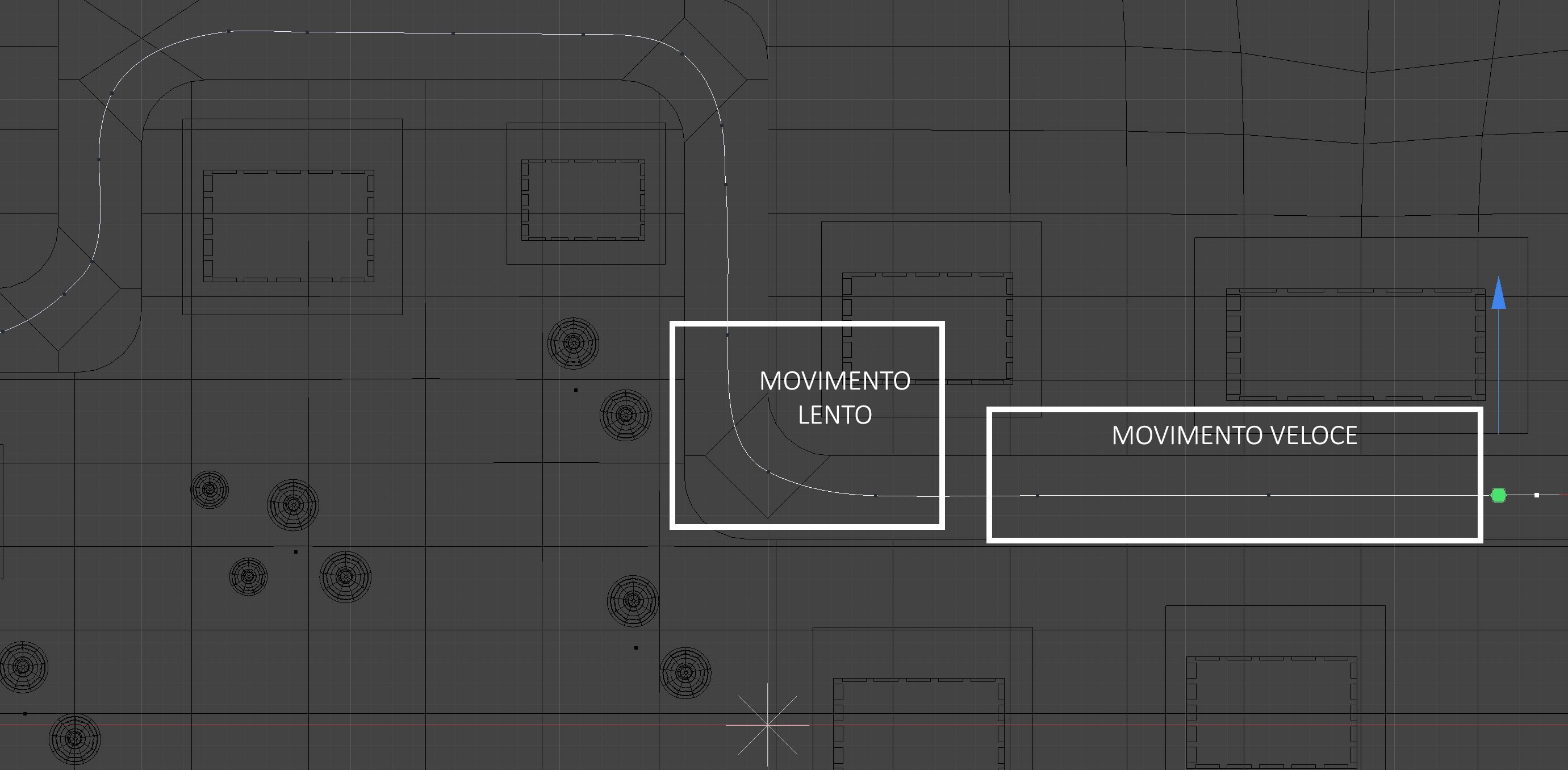

ciao a tutti, volevo chiedervi se per caso mi sapreste suggerire come applicare un movimento costante e uniforme ad un oggetto in c4d R21.
mi spiego meglio:
l'oggetto A si muove su un percorso spline con alcune curve.
in alcuni punti tende ad andare più veloce e prima della curva rallentare drasticamente.
sembra quasi vada a scatti.
e naturalmente si ripete su ogni curva/rettilineo (come per esempio nell'immagine allegata)
chiedevo se c'era un modo di rendere un movimento costante e uniforme.
al momento non mi viene in mente nulla.
grazie ciao

Mi pare che si risolva cambiando il tipo di spline in costruzione UNIFORME, o comunque cambiando l'interpolazione di questo, allora se usi il TAG allinea alla spline dovrebbe mantenere costante l'animazione ed evitare i bruschi rallentamenti o velocizzazioni...:)

:o pfiu ma no dai, non ci credo...
sono diventato matto ed era così banale......
questa quarantene mi ha fuso pfiu
grazie mille
