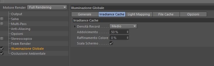

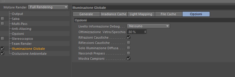

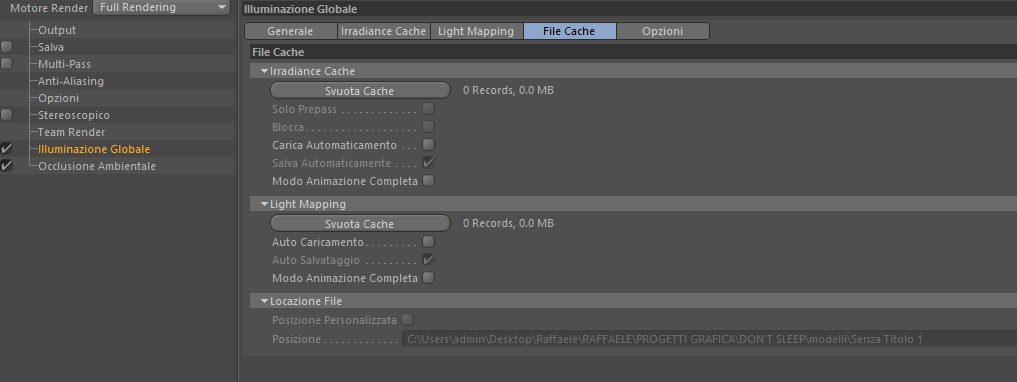

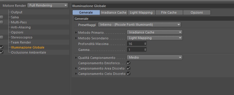

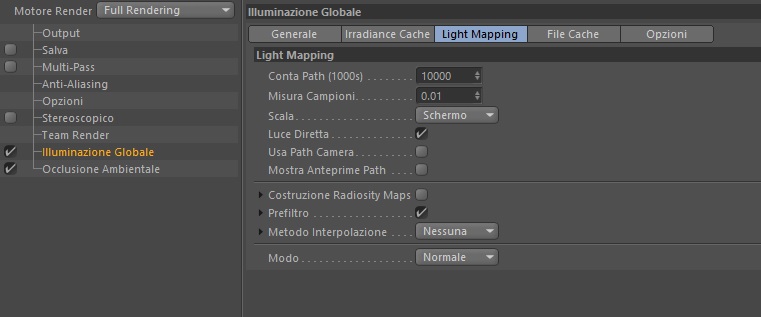

Ciao. Sto lavorando con C4D R15. Ho il vago sospetto che possa dipendere dalla cache di GI. Per una migliore informazione allego qui di seguito le schermate con i parametri di GI con cui sto renderizzando.
P.S. Non ho provato a renderizzare senza il manichino di MIXAMO semplicemente perché, a parte questo, non ci sarebbe altro che uno sfondo

Ecco i parametri di GI con cui renderizzo.

Mah la GI mi sembra ok, molto alta la Light mapping ma ok per l'animazione che senno' inizia a flickerare. L'irradiance cache puo' darsi che si stia salvando via via. Provato a controllare nella cartella di progetto? generalmente cinema fa una cartella che si chiama ILLUM piena zeppa. Potrebbe essere anche quello che e' incrementale e magari ti sta facendo un file enorme...pero' rileggendo ora le immagini sopra, il salvataggio e' stato disattivato quindi in teoria non e nemmeno la GI...proprio strano sai che ti si incrementano i tempi cosi' tanto mano a mano che va avanti...
