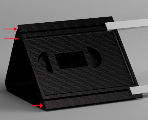

Buongiorno a tutti,
ho un problema con una texture carbonio:
- per velocizzare il lavoro ho realizzatol'oggetto con estrusioni e boolean, non in poligonale
- ora che devo renderizzare, come sempre la texture è corretta in una parte ma non nel resto (quello indicato dalle frecce)
- ho provato a convertire la forma ma se anche applico a poligoni specifici la texture non è renderizzata come dovrebbe, considerando poi che nelle modifiche di sferico etc non si vedono i relativi movimenti di U e V in anteprima
Dove devo agire ? ho guardato qualche tutorial di mappature ma non riscontro le stesse funzioni di stesura map
Grazie anticipatamente
J
Posts: 10608
Re: Texture irregolare vray
beh li hai un problema di texturing, niente di piu. Ti consiglio di applicare la texture in cubica su tutta la parte frontale del pezzo, cerca di pulire bene e fondere le parti del modello insieme con il "connetti + cancella" per non avere troppi pezzi.
Secondo me ti conviene applicare la texture in cubica, ma quando la vai ad applicare, e dopo che hai scelto la mappatura cubica, la devi girare giusta tramite gli strumenti di rotazione della texture, quelli che ti fanno vedere la gabbia, in alto a sinistra a forma di scacchiera (ricorda di selezionare prima il TAG e l'oggetto stesso e poi lo strumento in questione).
Ruotando la gabbia texture di circa 45 gradi , dovresti ottenere un effetto molto regolare, in questo momento sembra mappata diversa tra l'oggetto centrale e i margini laterali. Non e' che stai lavorando in mappatura UV?
