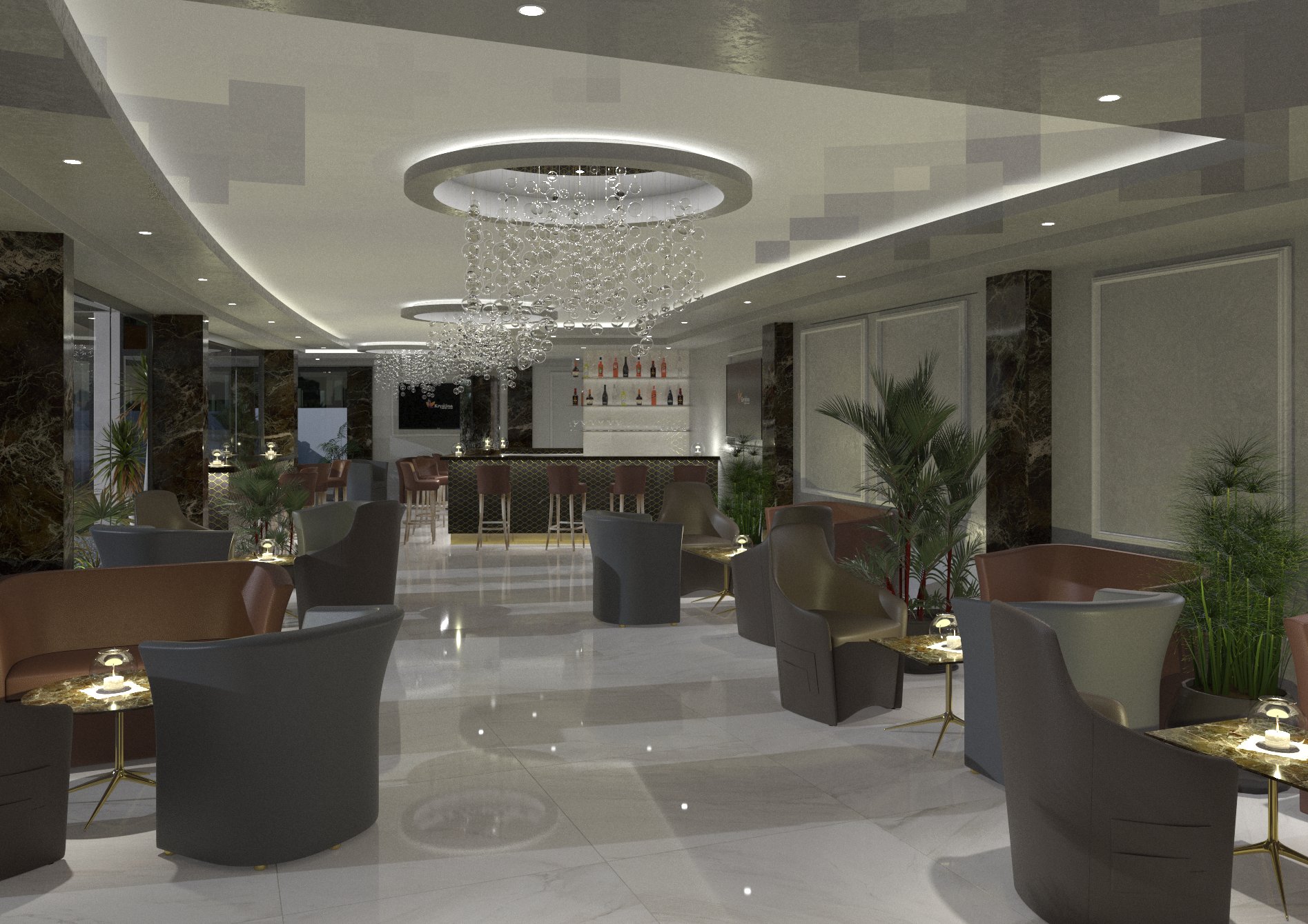

Buon giorno a tutti,uso c4d r21 con V-ray 3.7 e scrivo perchè devo fare un render in notturna.
Mentre facevo il giornaliero andava tutto bene poi al momento di fare il notturno hanno iniziato a comparire degli artefatti nella parte alta dell'immagine. Li ho definiti io volgarmente "pixelatura" perchè assomigliano a dei grossi pixel sfasati. Chiedo a qualcuno se sa come risolvere questo problema
vista 1 _notturno_.jpg (422.79 KiB) Viewed 2162 times

Non sono i pixel ma sono i bucket, c'era una discussione di qualche settimana fa proprio su questo problema...provo a scorrere se la trovo...
[EDIT]
Trovata ma non si parlava di particolari soluzioni se non il fatto che possa essere stato usato il DR, per caso usi il Distributed Rendering di VRAY?

se aumento la luce scompaiono quegli artefatti ...se c'è buio ritornano

se nascondo il soffitto sparisce il problema, e il soffitto è un loft di una spline...quindi non è proprio corretta per me. Domani ti faccio vedere che ora devo scappare. Grazie intento masterzone

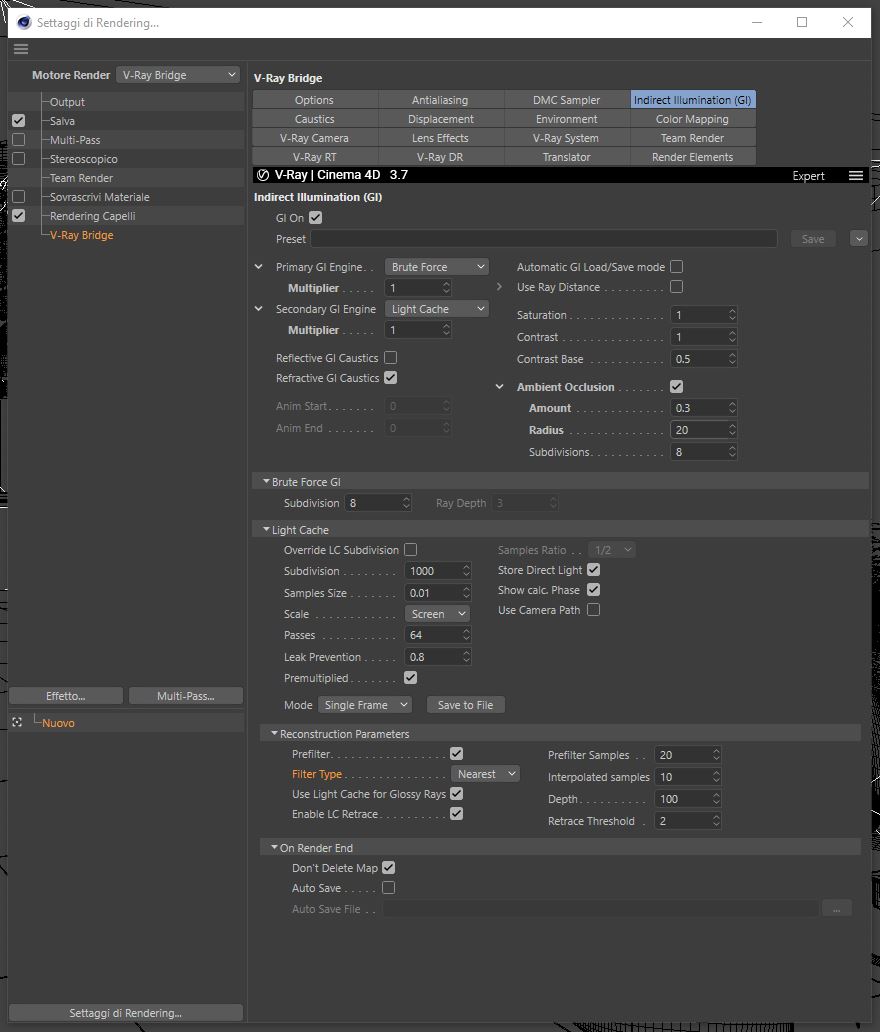

Forse per il Brute Force GI 8 Suddivisioni sono poche, prova con 32 o più! 😉
O magari passa all'Irradiance Map. 👍🏻

Non è che per caso la struttura del soffitto ha le facce che si toccano? Cioè due superfici esattamente uguali?
